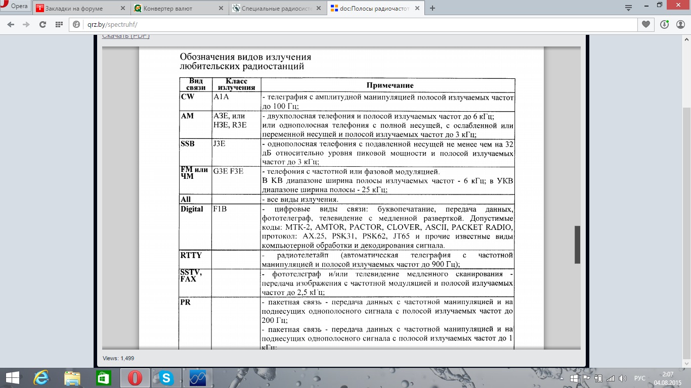

К сожалению Беларусь не весь мир. Откройте регламент и поищите там среди разрешенных цифровых мод такую, которая хотя бы отдаленно позволяла работать этим видом. Уже одно то, что эта связь может быть произведена в кодированном режиме де факто делает её запрещенной.ew4gt писал(а):DMR это обычный вид цифровой связи которым работают тысячи радиолюбителей во всем мире
