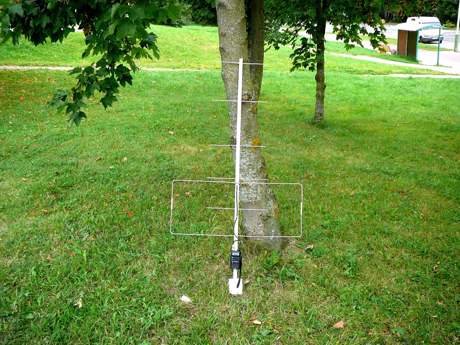

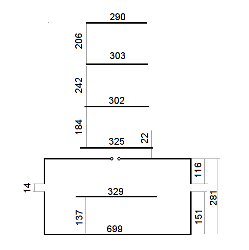

Re: Работа через ИСЗ
Сообщение EW8AP »
Думаю сделать вот такое чудо.
Нашел его на обширных просторах "сети".
Спасибо ly3lp.
