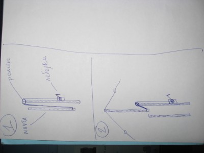

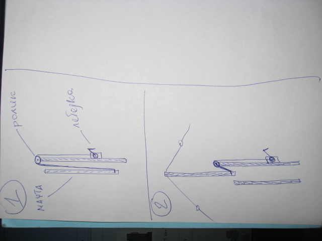

Re: Предложение для EW8 и не только.
при таком подъеме нужно максимум ПЯТЬ ЧЕЛОВЕК (обходились и ТРЕМЯ)EW8RX писал(а):Как подняли 40 метров посреди леса?
сорок метров поднимается (при доле опыта и готовых оттяжках, веревках) за четыре часа,
... ПЕРВЫЙ ПОДЪЕМ занял, кажется, два дня (многие косяки решались по факту их возникновения)
застопорились на метрах 30-ти, немного было страшно, было сомнение в надежности (общий вес достигал 120-ти кг. , без учета СИЛЫ ПРИЖАТИЯ К ЗЕМЛЕ ОТТЯЖКАМИ) все обошлось, поднимали потом эту антенну не менее ПЯТИ РАЗ, все было без КОСЯКОВ
если есть вопросы могу выслать фото ПОДЪЕМНИКА и способ подъема, точнее
нарисовал .... так получилось проще

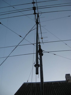

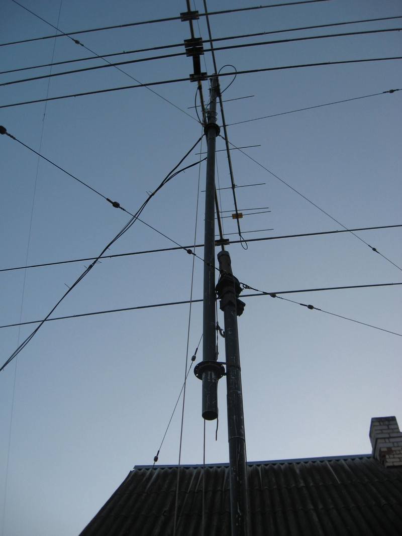

таким способом поднималась 2-2-3 и на 144 ...
на фото видно как антенна висит в воздухе на одном тросе ...

Спасибо за ответ, теперь суть понятна. Вот https://www.youtube.com/watch?v=xXaux_epC3M наверное технология подъема мачты.EW1W писал(а):если есть вопросы могу выслать фото ПОДЪЕМНИКА и способ подъема, точнее

Спасибо за пояснения и рисунок, действительно при таком весе и высоте, чем больше народу тем лучше... Думаю, для задуманного EW8RX, это слишком серьезная конструкция.EW1W писал(а): при таком подъеме нужно максимум ПЯТЬ ЧЕЛОВЕК (обходились и ТРЕМЯ)
