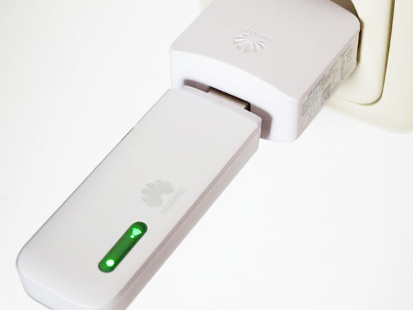

Есть usb-свистки, являющиеся самостоятельным шлюзом в 3G - Huawei 355. Просто воткни в любую розетку через блок питания. В недрах встроен WEB-сервер, через который вся настройка и статистика.

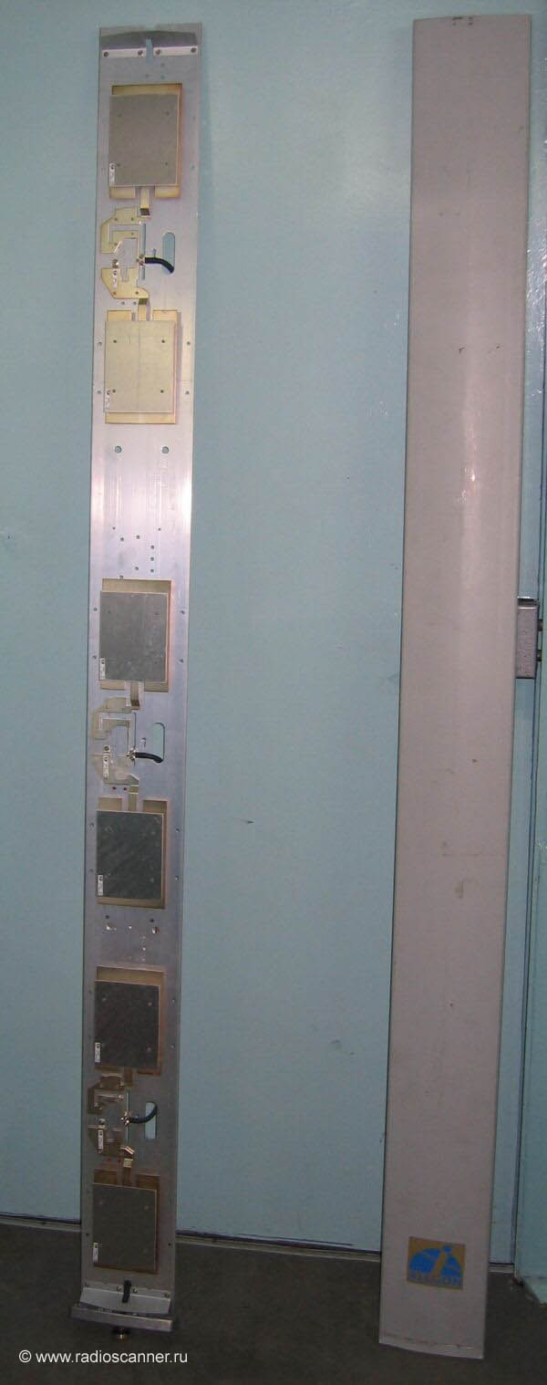

вот одна из разновидностей панельной антенны GSM

EW8SA писал(а): 1) Какую обычно используют поляризацию антенн в 3G
2) Какую обычно используют поляризацию антенн в 2G
Ответ - Х

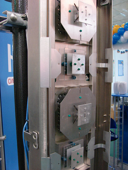

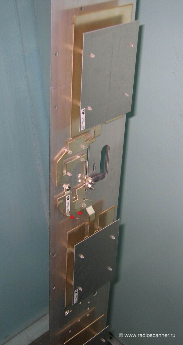

Так выглядят элементы панельной антенны
Этажерка по вертикали из таких элементов
рефлекторы в этой этажерке подвижные, для изменения угла вертикального лепестка (tilt)
В городе диаграмма более прижата к земле, для уменьшения зоны покрытия БС

У вас активный элемент антенны неправильно сориентирован,по отношению к рефлектору,+-90град. Проще просто решётка или пластина.

Согласованный утюг,тоже будет работать с этим,или другим рефлектором. По массе,габаритам,ветровой нагрузке,лучше - проще.В вашей конструкции рефлектор вертикальный,а полотно активного элемента в горизонтальной плоскости.
