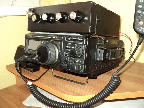

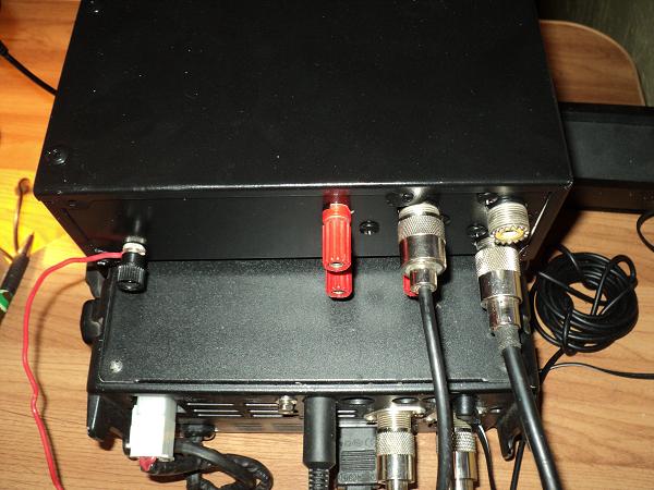

доработка

Re: FT-857D
Сообщение EW4GL »
свежачек
