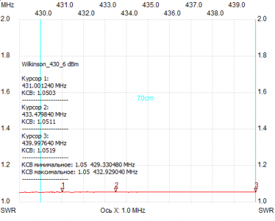

График КСВ
График КСВ
Мост Вилкинсона на 430 мгц

И так продолжим :-): добрался до NWT4000 и решил подстроить мост Вилкинсона
на первом рисунке график моста с добавочной емкость по входу 3.3 pf
на втором - емкость 2.2 pf

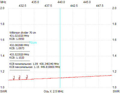

Продолжим издевательства :-) Обнаружил ошибку в мосту из предыдущего сообщения.
Немного переделал мост: изменил немного ширину линии 50 ом и 71 ом. EW6FS подсказал как проверить работоспособность моста. Убрал подстроечные конденсаторы
вот что получилось:) по результатам измерений:
КСВ по входу моста
КСВ по входу моста
КСВ по выходу
КСВ по выходу
