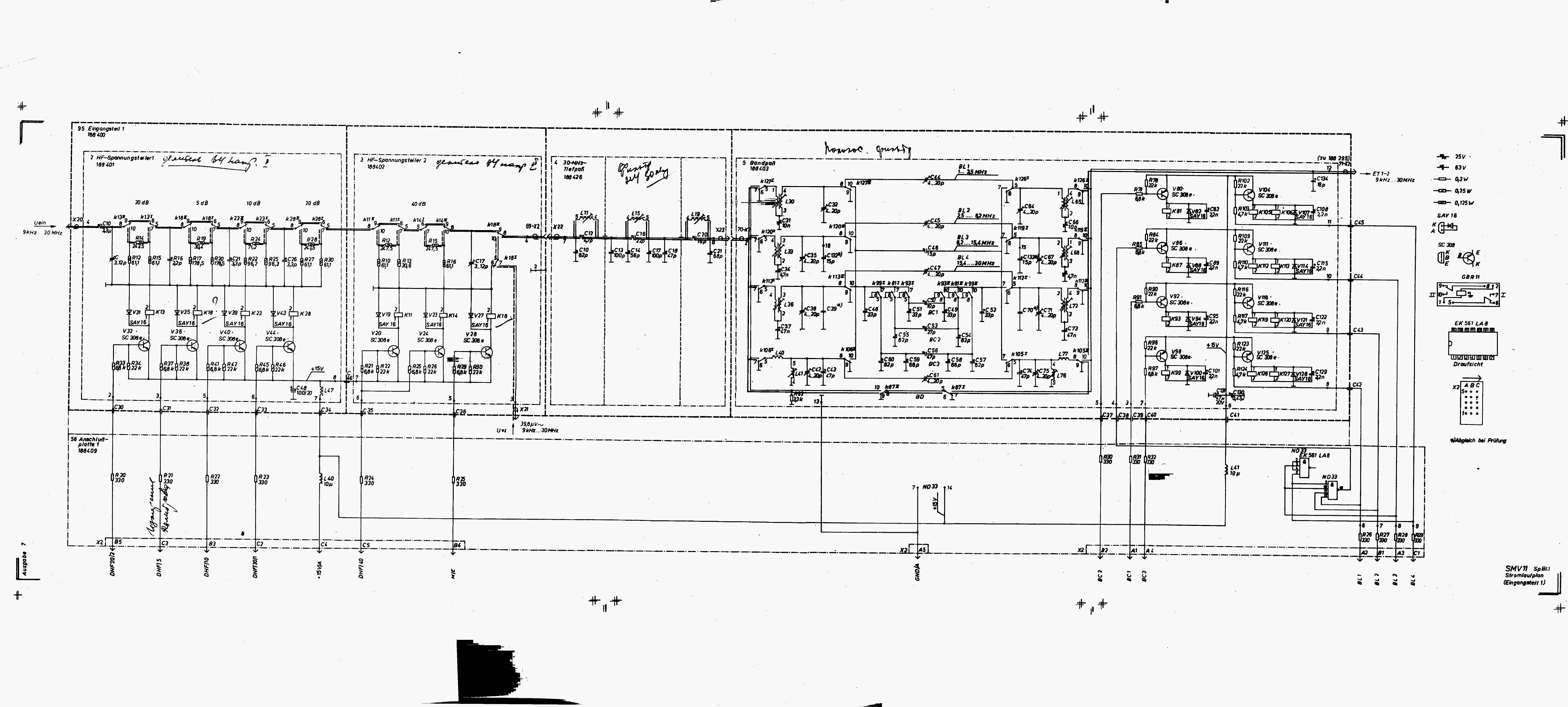

софт для склейки больших схем после сканирования
Сообщения: 650
Откуда: Grodno KO13WP
Сообщение exEW4CJ »
сначала долго мучился в фотошопе(гигабайты софта), а после недолгих поисков в гугле набрёл на очень простенькую(2.3мб) :-) программу под названием "RasterStitch" и дело пошло семимильными шагами. Главное при сканировании делать нахлёст 5мм примерно и программулька сама всё склеит.
Может есть ещё какие программы?
