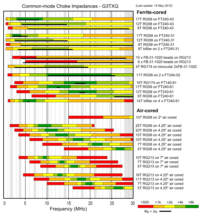

Если габариты не столь важны то я бы не применял феррит из-за его большой реактивной составляющей (Rs)
p.s. Можно выбрать что применить Ferrite-cored или Air-cored в зависимости от диапазона
В таблице указано, например:
17Т (количество витков) кабелем RG-58 на таком-то FT или FB
25T (количество витков) кабелем RG-58 на оправке (или без нее) диаметром 4,26"
"черным" отмечен самый неудачный диапазон, где Rs > Xs

Zs = Rs+jXs. Rs - активная составляющая импеданса запорного дросселя, Xs - реактивная. В данном случае s обозначает series (последовательный).eu1fg писал(а):Если габариты не столь важны то я бы не применял феррит из-за его большой реактивной составляющей (Rs)
Почему неудачный? Наоборот, меньше шансов получить паразитный резонанс. При Rs > Xs добротность (Q = Xs/Rs) меньше 1, дроссель ведёт себя скорее как резистор в несколько килоом."черным" отмечен самый неудачный диапазон, где Rs > Xs
На этой картинке самым удачным запорным дросселем выглядит 11 витков на двух сложенных сердечниках FT-240-52. В широченном диапазоне у него импеданс >8 килоом, а именно такой импеданс запорного дросселя считается минимально необходимым при разрешенной в США мощности 1.5 киловатта, исходя из необходимости добиться рассеиваемой в феррите (а именно на Rs импеданса дросселя) мощности не более 20 Ватт (где-то в статьях W8JI упоминалось, сходу не найду).
Однако, у никель-марганцевого феррита (которым является материал 52) довольно низкая температура Кюри, при достижении которой феррит резко теряет проницаемость, горячий дроссель внезапно перестаёт работать и кабель становится частью антенны, расстраивая её. При мощности 100 Ватт об этом можно даже не задумываться, а с киловаттом этот эффект нужно обязательно учитывать. Поэтому при больших мощностях для запорных дросселей применяют никель-цинковые ферриты 61 (выше 14 МГц) или 43 (ниже 14 МГц), они нормально работают при нагреве. Но у никель-цинковых ферритов тоже есть нюанс: при сильных механических воздействиях (ударах) или при протекании через обмотку слишком большого импульса тока (например, наводка от близкого разряда молнии) материал необратимо теряет свои магнитные свойства.
