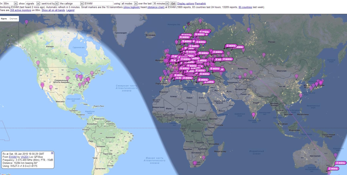

В предверии экспедиции 3Y0Z решил попробовать поработать в FT8.
Oтложил все дела, в том числе и DX-ing. Задача стояла немного освоиться с работой в программе и посмотреть ее возможности в DXinge при работе только на один трансивер до 100Вт и простые антенны в условиях индустриального города.
Антенны : спаренный диполь на 40 и 30 м, наклонный квадрат на 160 и 80 м (ну и как суррогатная антенна на ВЧ диапазоны).
Результат: с 1 по 13 января проведено 1500 QSO со 100 странами по DXCC.
Количество стран по диапазонам:
160-32.
80- 45,
40- 51,
30- 67,
20- 52,
17- 57,
15-26,
12- 1.
На 160 у меня уровень помех по S-метру от плюс 40 до 60 дБ.
Принимают на других континентах на нч-диапазонах при 100 Вт весьма неплохо. Если иметь хотя бы многодиапазонный вертикал на вч-диапазоны, то можно добиться неплохих результатов.
На фото показано прохождение в сумеречное время.

Казимир, у Вас по скрину ну очень сильная локальная помеха 50 Гц.EW4M писал(а): На 160 у меня уровень помех по S-метру от плюс 40 до 60 дБ.
Скорее всего от блока питания компьютера или другой китайской штучки типа зарядника или светодиодного светильника.
Уберете ее и результат сразу будет значительно лучше.

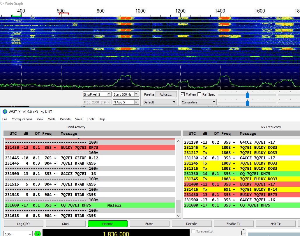

Экспедиция 7Q7EI активно использует FT8 DXpedition mode (fox - hound). Особенно на НЧ диапазонах. Обычно он на 3-4 кГц ниже FT8 участка становится, сам при этом вещает в районе частоты 300 Гц.
Для связи подходит только софт WSJT-X версии 1.9.0-rc3.
В настройках нужно поставить "Hound" и вызывать на частотах > 1 кГц.
При обнаружении ответа на свой вызов софт автоматически перескакивает для передачи на частоты ниже 1 кГц.
Интересно, что в ответе RR73 он может передавать репорт для следующей станции.
См. скриншоты. ...

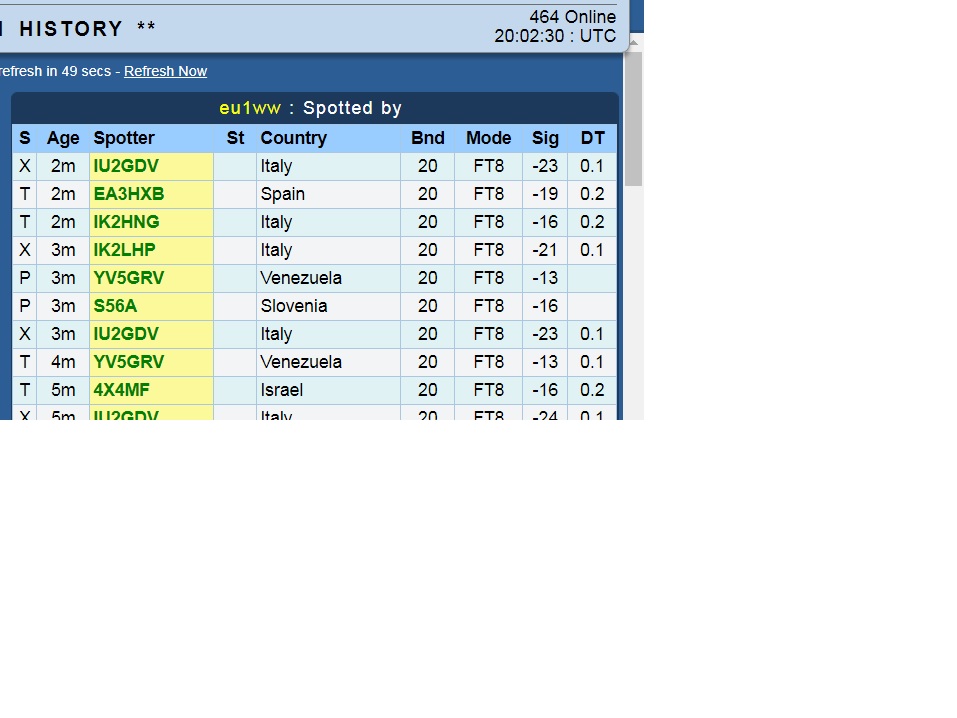

Промониторил активность EW станций в FT8 - самая гипер-активная EU1WW !
Непрерывная работа в течении последних 48 часов (работа роботом-оператором).
до этого в течении суток аналогичная активность была от EU2Q
Технический прогресс !

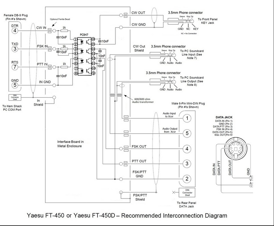

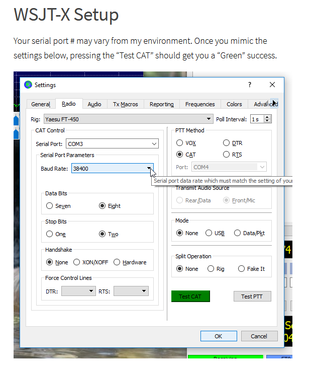

Re: FT8 эволюция JT65?
Доброго всем!
Не выходит у меня каменный цветок на моем FT-450D в общем нужна небольшая консультация... по настройкам трансивера и программы... и распиновке кабелей
Суть вот в чем - на передачу переходит, но мощности не выдает... танцы с бубном не помогают... просмотры видосов с ютупчика тож... что-то не улавливаю... не догоняю...
С уважением!
С уважением!

Как сделан PTT - CAT или VOX ?EU1ADJ писал(а):Доброго всем!
С уважением!

Для начала:EU1ADJ писал(а):.. по настройкам трансивера и программы... и распиновке кабелей
- Сообщения: 992
- Откуда: Минск, KO33
http://www.radioscanner.ru/files/downlo ... onnect.pdf
https://morsetutor.com/2015/01/yaesu-ft ... interface/
https://www.eham.net/ehamforum/smf/inde ... c=105859.0
http://www.w3yy.com/fsk.htm
Да, в меню не забыть выбрать режим USB+DATA (или DATA-U)...
