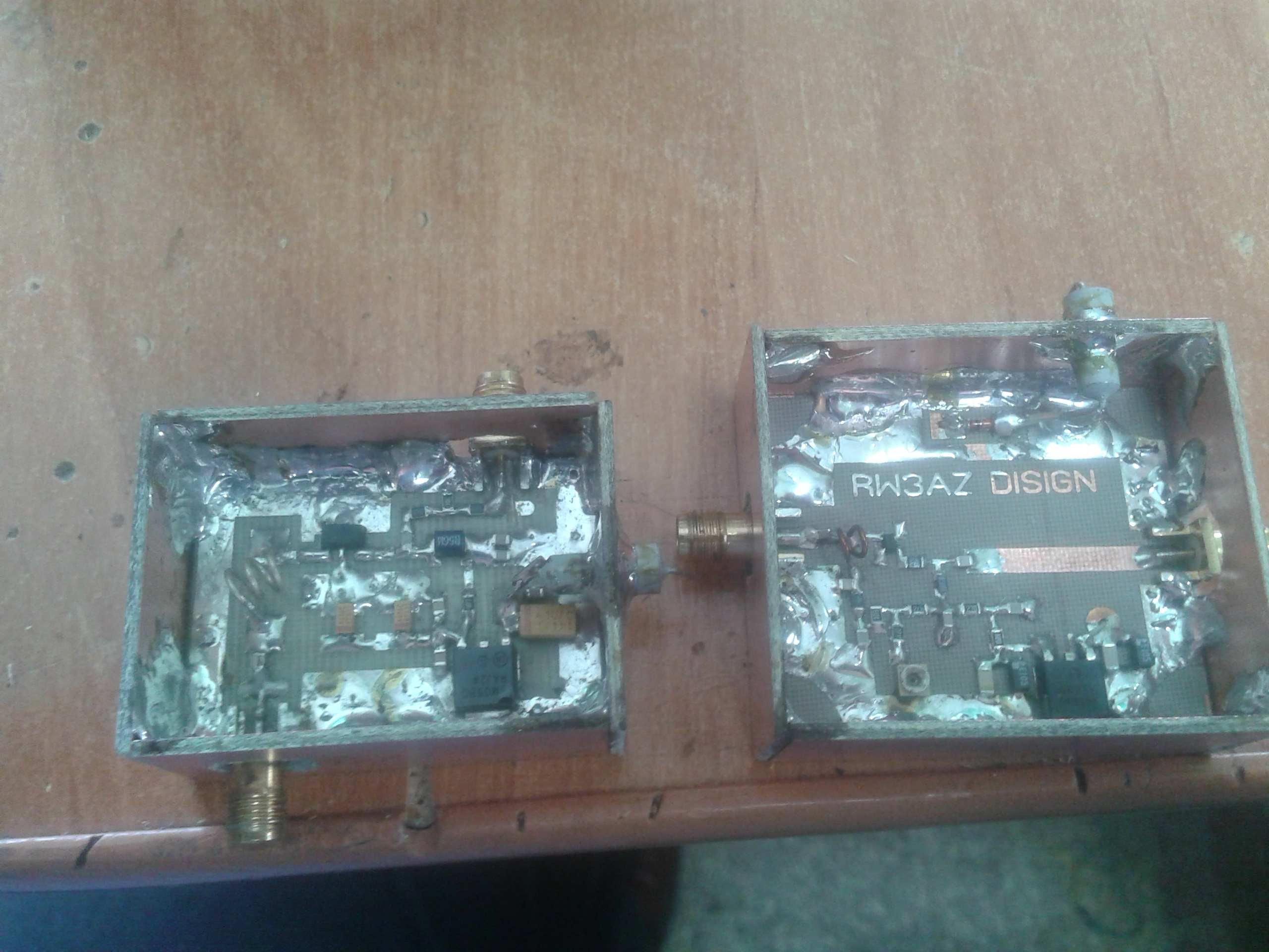

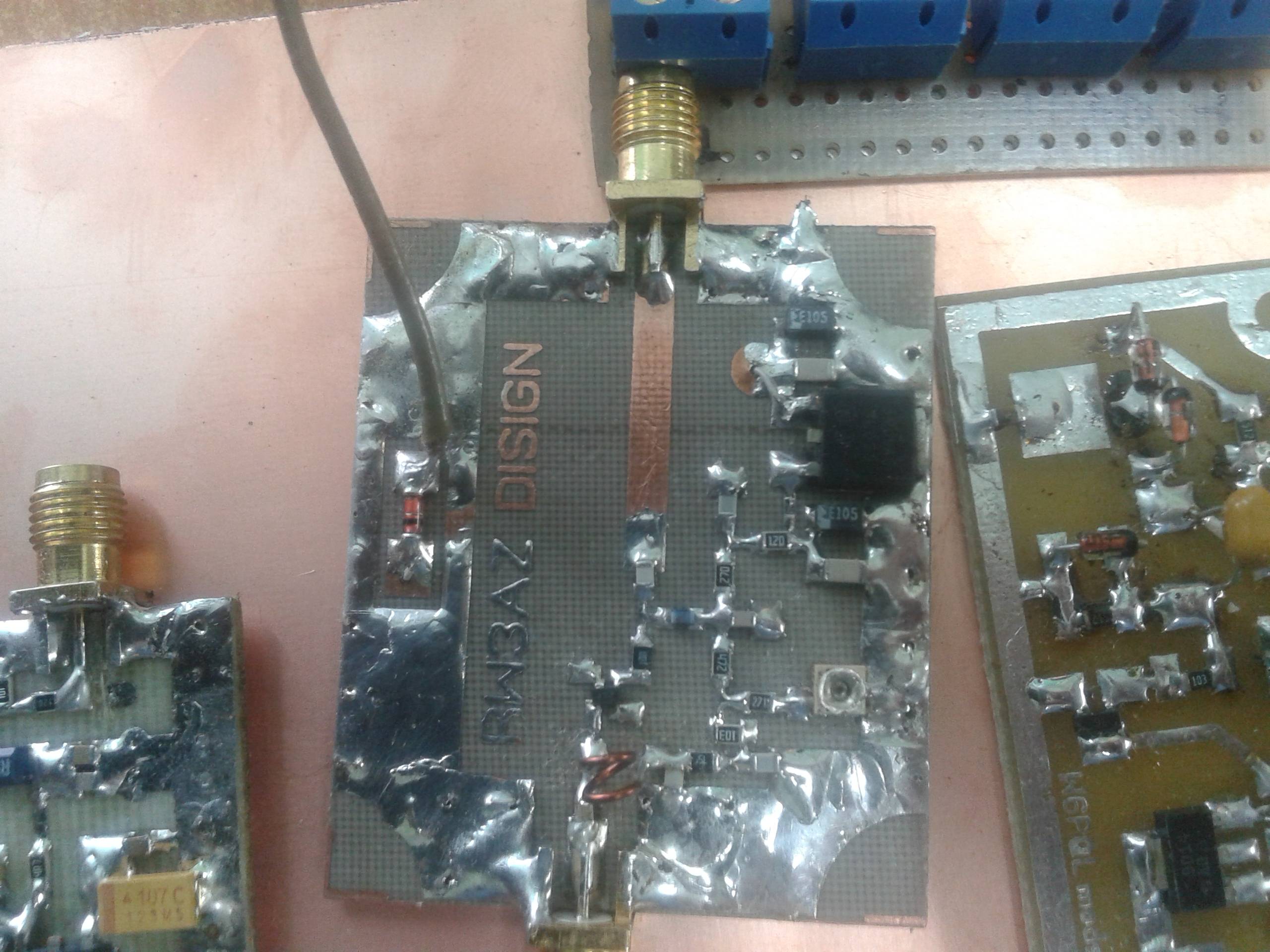

Несколько лет назад, после очередного Полевого дня ,я довольно продолжительное время общался с Александром Васильевичем Скуридиным (RW3AZ), который, к сожалению, недавно ушел в другой мир. Разговор наш был и о жизни, но в основном по-поводу МШУ диапазона 1296 МГц, в коих Александр Васильевич был большой мастер. Его мастер-класс закончился записанными мной советами по технологии изготовления и настройки, присланным им для меня набором деталей и материалом для печатной платы, которые позволили мне собрать этой весной (через 3 года от того разговора) МШУ от RW3AZ на 1296 Мгц. Я успел с ним поработать в Полевом дне 2018, используя вместо секвенсора плату с несколькими переключателями, реле. Кое-как отработал, хотя потерял на этом МШУ диапазона 432 МГц...но это я уже писал ранее. А про секвенсор хочу рассказать в отдельной теме.

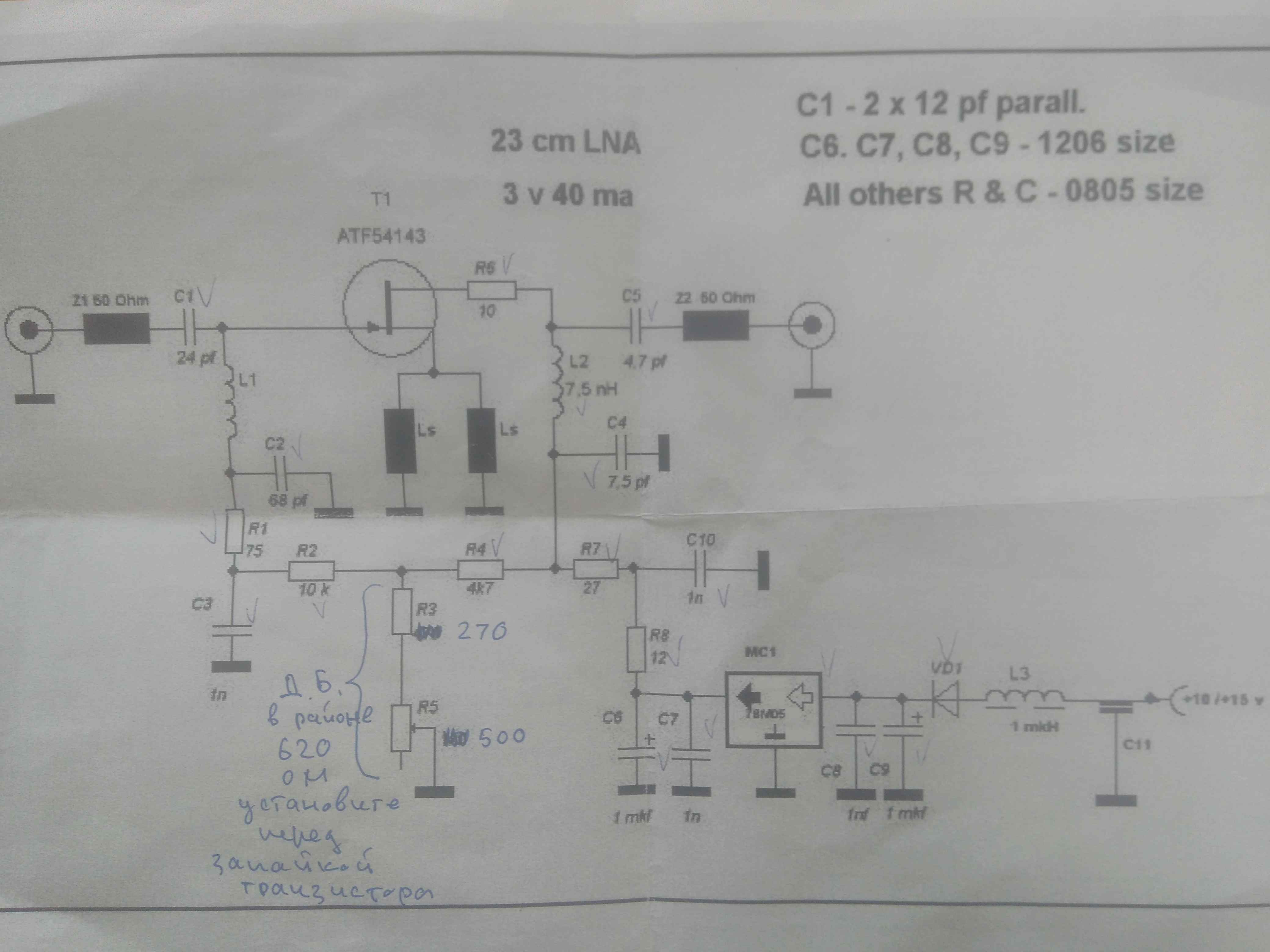

Так вот я подумал, что Александр Васильевич не обиделся бы, если бы я передал коллегам УКВ-стам схему и конструктив рассчитанного им МШУ на транзисторе ATF54143 и советы по его изготовлению. Я не знаю, была ли эта схема и плата где-то опубликованы, так как поиском я находил его статью только с МШУ на ATF55143. Название материала печатной платы я поначалу не знал,так как Александр Васильевич мне просто прислал кусочек нужного материала, по площади примерно на 2 МШУ. А только сейчас :-): и сам увидел на печатной плате название материала : ФАФ-4Д толщина 1мм. Фольга двухсторонняя с толщиной слоя по 0,05 мм. На печатной плате все элементы подписаны. Схема также нашлась.
Внимательно посмотрите нв самом lay файле печатной платы - он многостраничный , на 1-й странице справа от рисунка печати, есть еще много информации. Второй лист я сделал без этой информации, для удобства изготовления ЛУТ.
Всем успехов и удачи в нашем хобби!
С уважением, Виталий 73!!
P.S Прошу извинить мой склероз! Схема этого МШУ все же нашлась, она была у меня в бумажном виде в пакетике с комплектом деталей. Я по ней ориентировался когда паял, а потом просто забыл про ее существование. Там же на схеме есть уточнения рукой автора по установке тока покоя.

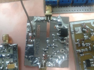

Вот что получилось у меня.
73!!! Виталий (EW6D ex EW6BA)

Да, я еще раз написал Александру Васильевичу, уже когда МШУ был готов в апреле этого 2018 года. Он сначала долго не отвечал, но потом ответил и дал еще несколько полезных советов. Это был последний раз когда мы с ним общались, а вскоре он умер. Я думаю, что он простит меня, за то, что я выкладываю его ответ на мое письмо. Там ничего личного ,все только о Радио.
________________________________________
Александр, здравствуйте!!
Виталий, здравствуйте!!!
Извините за задержку с ответом, проблемы со здоровьем. Сейчас любимое занятие - просмотр телевизора лёжа
в постели, Даже компьютер не включаю.
Решил поставить этот МШУ в одной коробке с МШУ также и на 144 и на 432 МГц. Хотел спросить Вашего совета по поводу МШУ на 1296 Мгц. Я сделал печатную плату, следуя Вашим рекомендациям. Все получилось кажется неплохо.
Плохое решение !!! Все потери на длинных кабелях будут ухудшать К шума на величину потерь в этих кабелях.
Поставьте реле приём передача прямо на разъём антенны !!!!
Основной вопрос такой - можно ли на входную и выходную полосковые линии (т.е. на вход и выход МШУ) запаивать SMA разъемы??
Так и надо делать !!! Центральный штырь разъема паяетё на линию на платке. Линии на платке от разъёма и к разъёму 50-ти омные.
И еще подскажите, пожалуйста, нужно ли мне на входе МШУ устанавливать малогабаритное реле типа РЭС-49, закорачивающее вход МШУ на 50 Ом или на "Общий" в режиме TX и "Обход" ??? У меня не будет раздельного выхода RX и TX, но и мощности более чем 25 Вт у меня не будет. Реле обхода в МШУ будут SMA реле от Ducommun - 2SE1T11JB. Я помню, что у нас на ПД иногда во время грозы вылетали ATF54143 в МШУ на 144 МГц, правда он вылетал когда был включен на прием и гроза как раз начиналась, а мы на высоком холме.
Никакого дополнительного реле не надо !!!! Затухание у Ваших реле в районе -70/-80 dB и на вход МШУ пре передаче попадёт всего -30/-40 dBM. Такой уровень вход транзистора легко выдерживают !!! Посмотрите сами по даташиту на АТФ54143.
Главное снимайте питание с МШУ в режиме ПЕРЕДАЧА.
Да к тому же этим дополнительным реле Вы испортите согласование на входе МШУ. Ведь ёмкости реле уже соизмеримы с ёмкостями входной части МШУ..
Вроде ответил на все Ваши вопросы

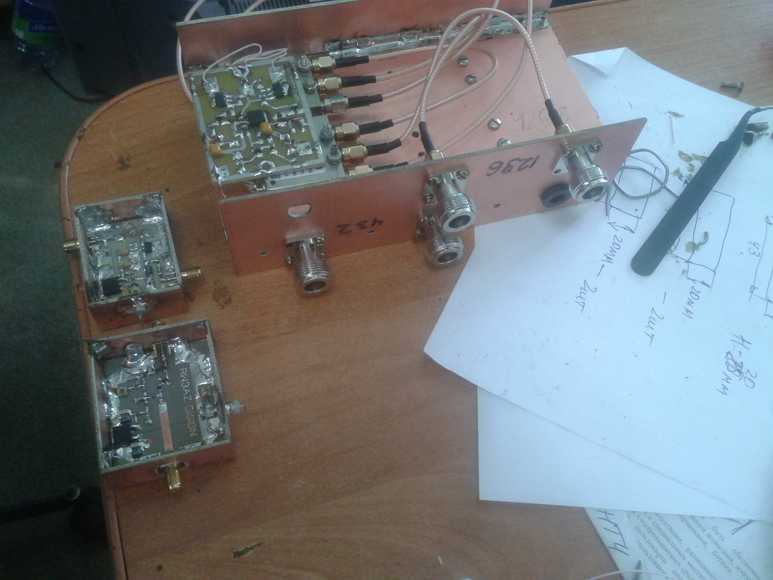

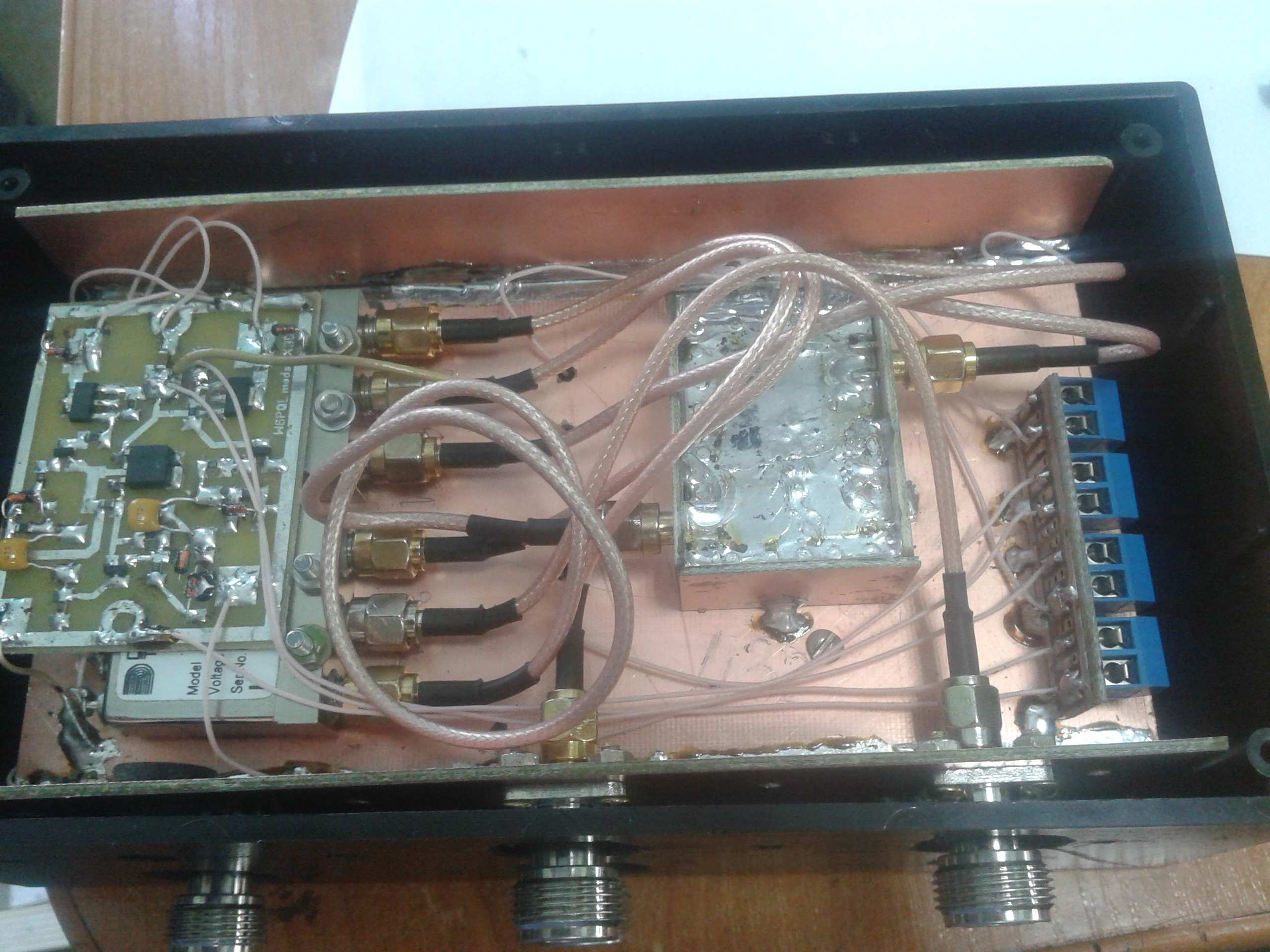

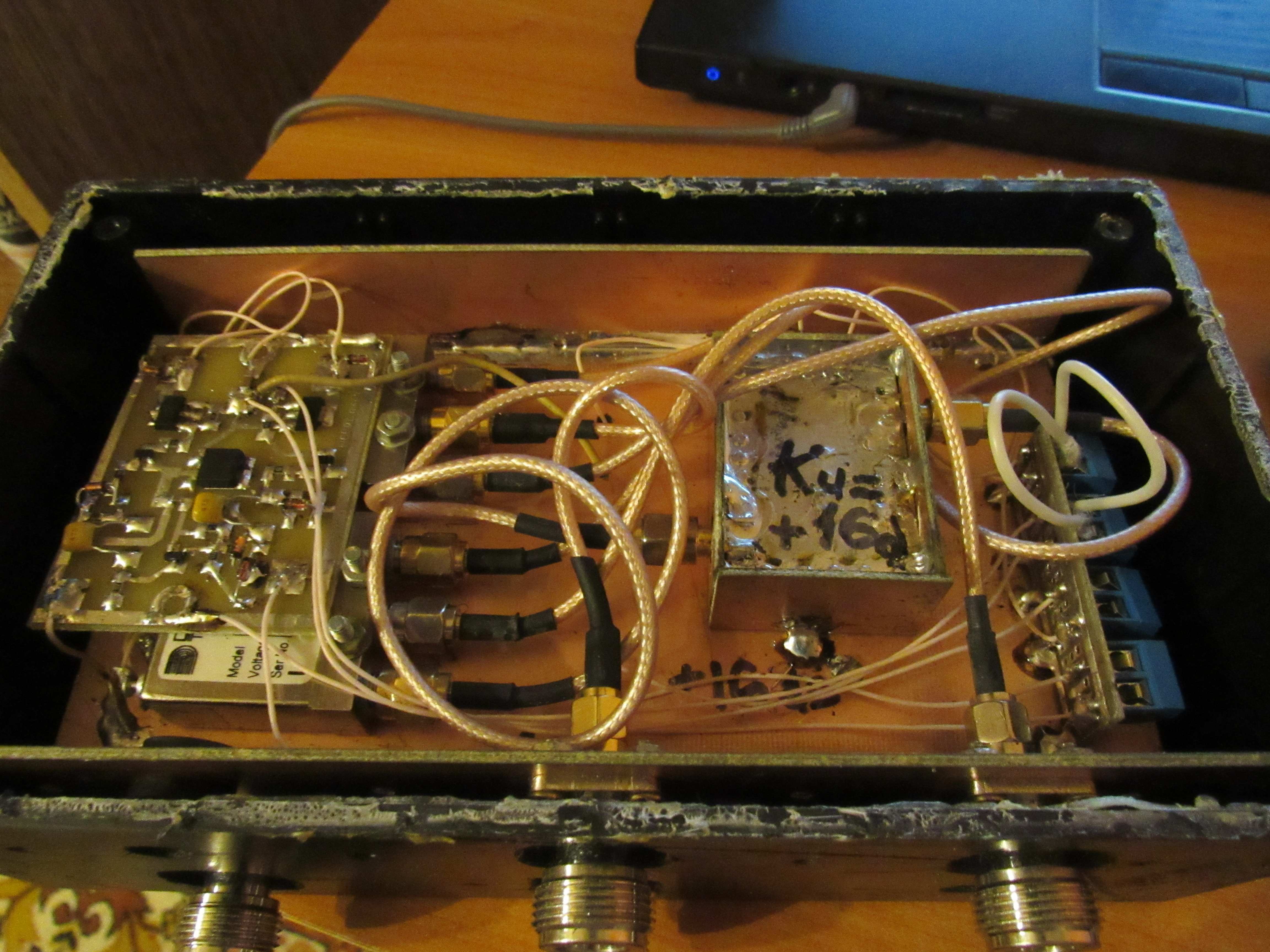

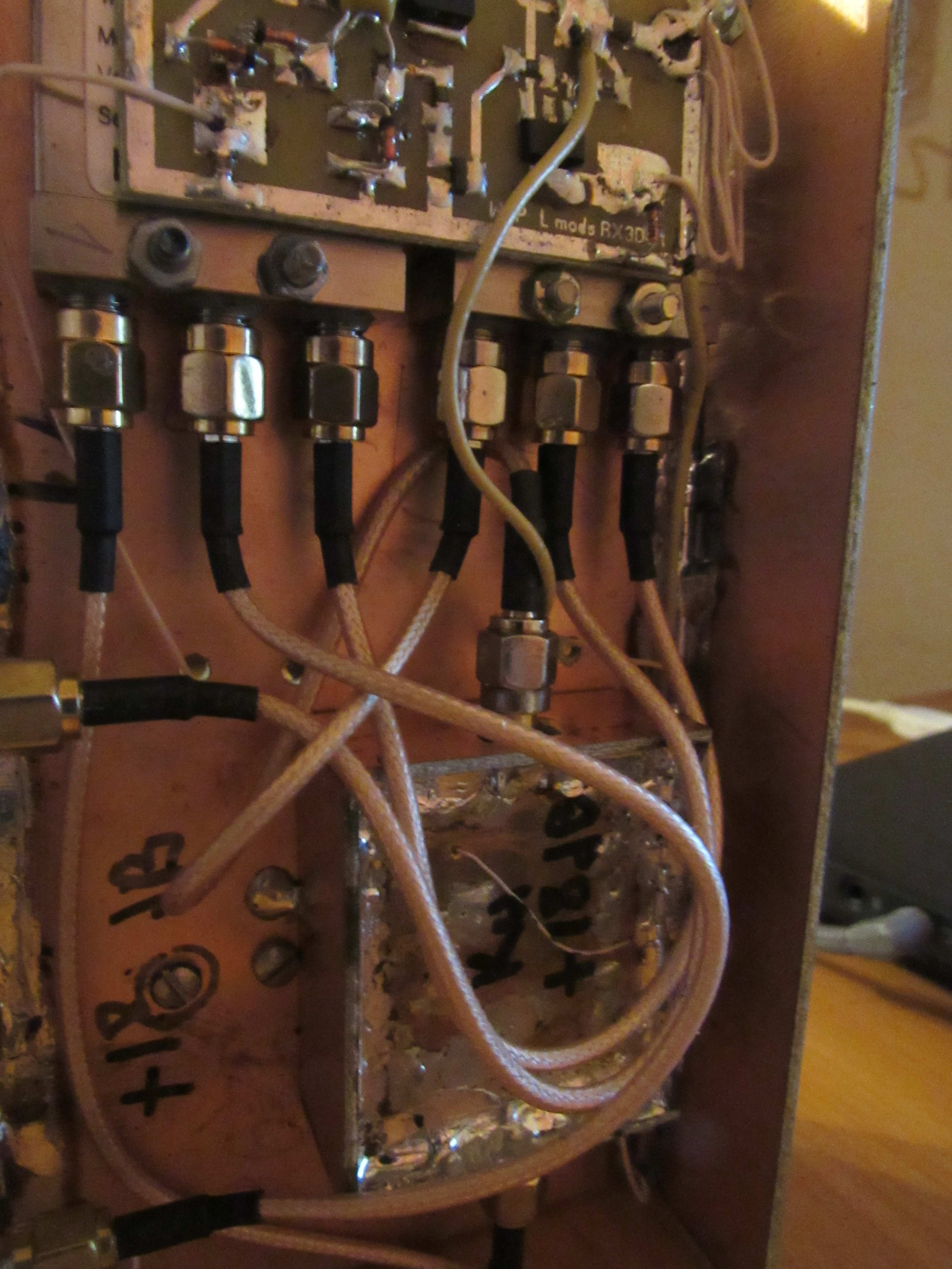

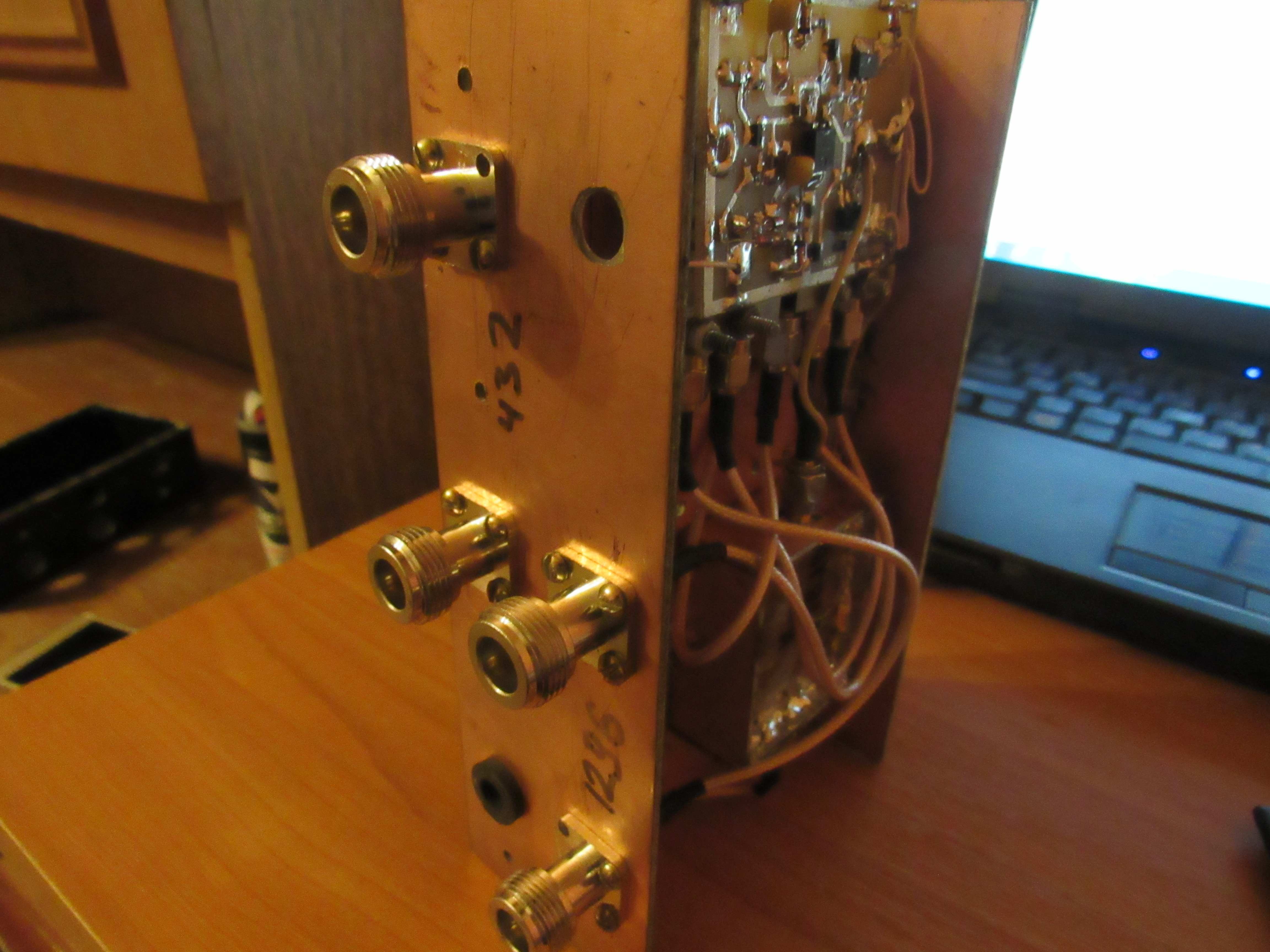

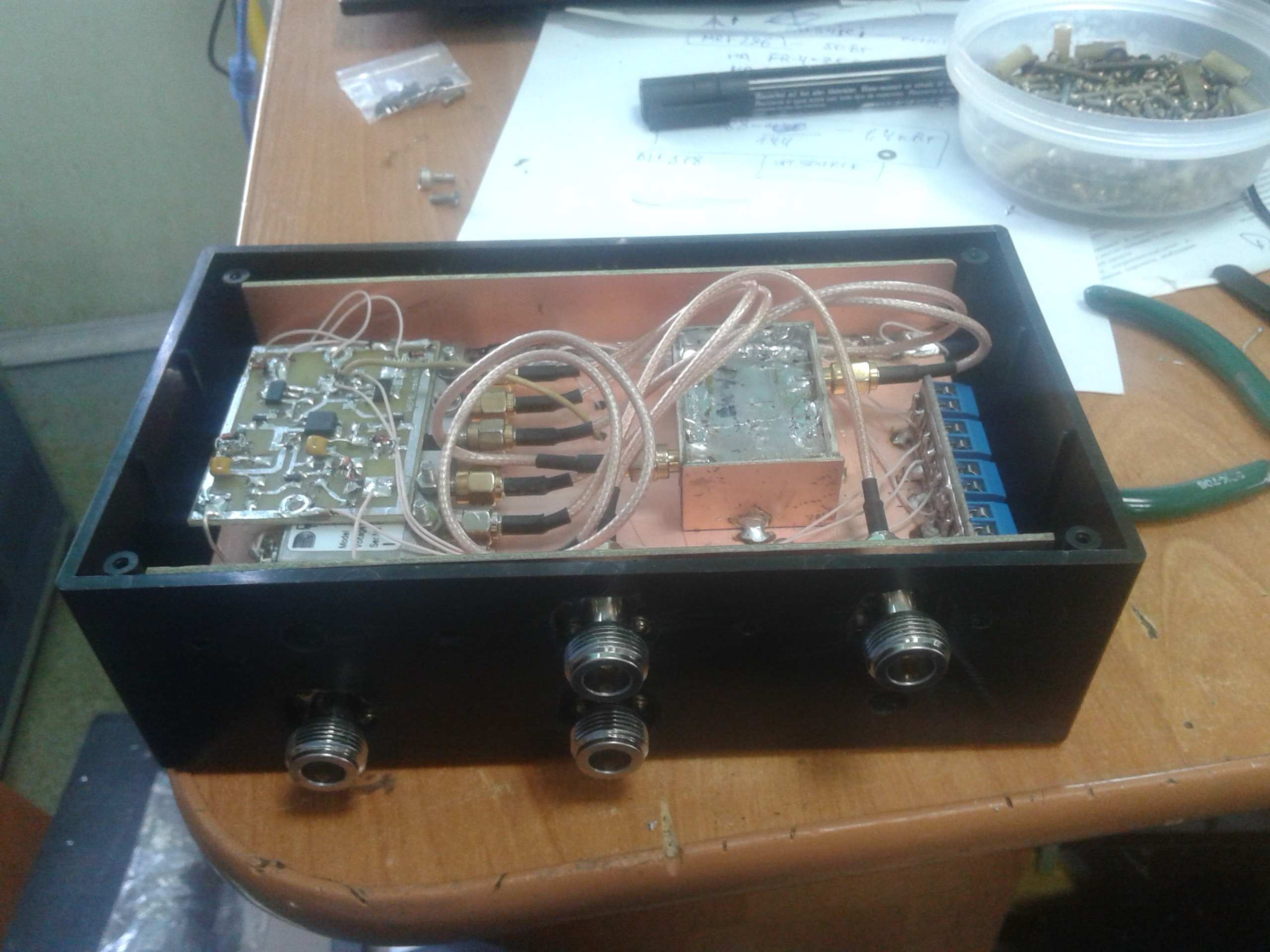

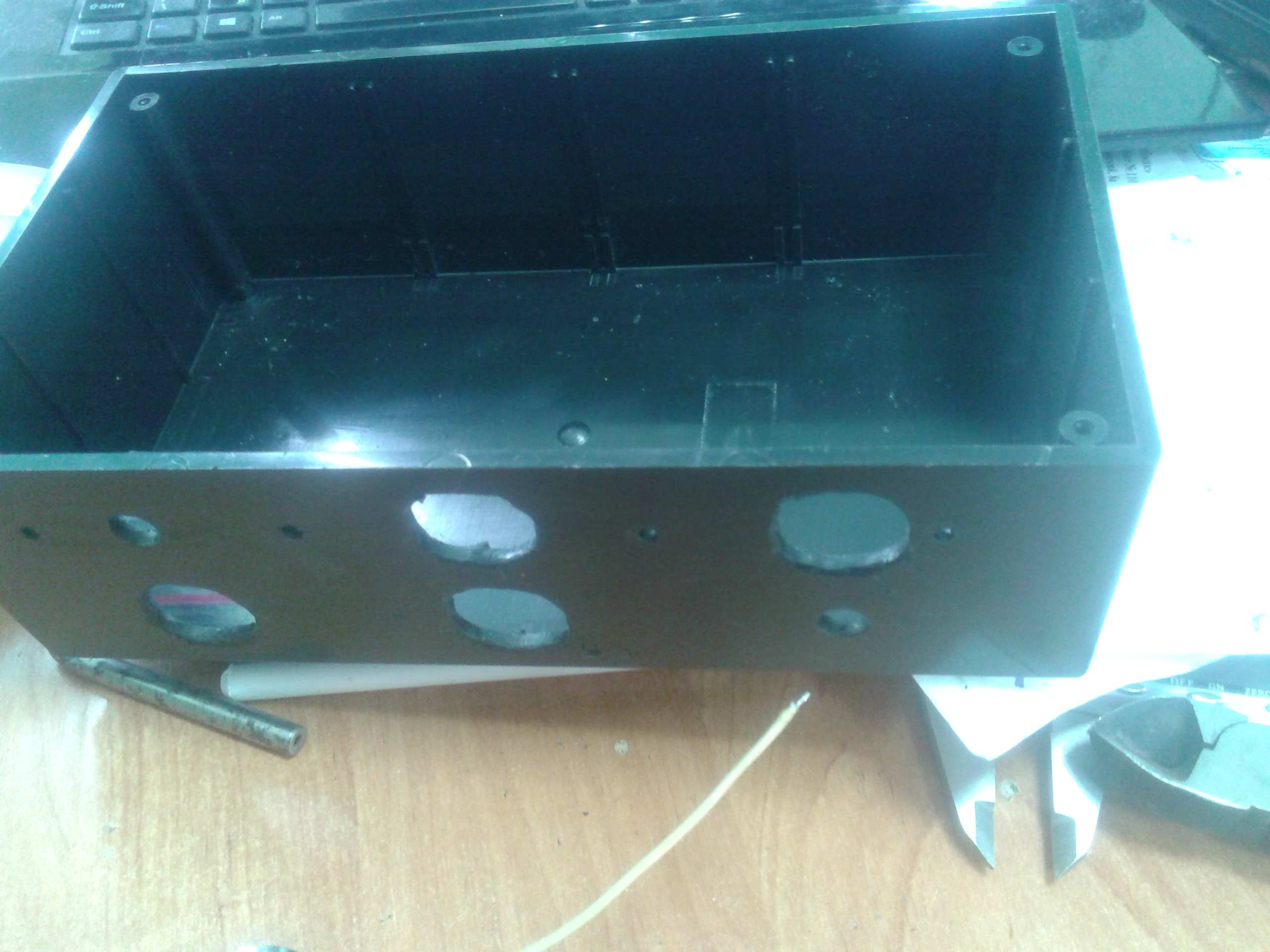

ew6ba писал(а):Еще несколько фото коробки с МШУ на 1296 и 432, которая устанавливается на мачте антенны и управляется секвенсором. Все кабели заходят в коробку снизу, поэтому дождевая вода внутрь не попадет. А от конденсата никакой защиты не предусмотрено, кроме естественного проветривания. Коробка снизу имеет ряд отверстий.
Можно устроить искуственное проветривание, для быстрейшего уменьшения влажности, от которой, как известно, все беды.
