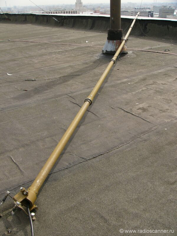

Может организовать Репитер крос бенд 27-446мгц
Обсуждаем данный проект тут.
Что нам нужно
1) Антенна СВ 1/2. 1/4. 5/8 UHF GP круговой направленности или направленную
2) UHF радио ,(можно РМРку или что нить посерьезней )
3) Кабель 2 куска на СВ и УКВ
4) БП -можно от компа
5) Мачта - можно 2 трубы
6) Ящик для Репитер крос бенда 27-433мгц
7) Крепеж -веревки итд
8) Разьемы под радио
9) Провод силовой 220 вольт 2 по 0.75мм

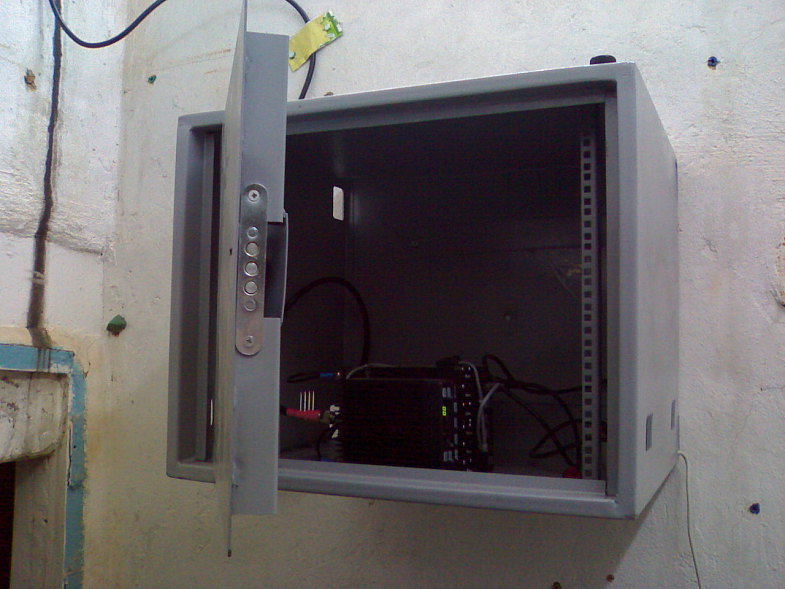

Всем доброгого времени суток..
Наконец то запущен новый проект ,наконец то мы его доделали .
" Авто радио 446.08125 . Мгц 85.4 тон"
коротко о том что Работает на ретронсляторе
PMR Motorola CM 140 (446 Mhz)
CB Yosan 3031 m turbo
CB Antenna 5/8
UHF Antena X-300 Diamond
Kabel Biliden
Коротко описал.
Очень долго все отлаживали ,пока все это достойно (четко ) заработало
Канал на 446.08125 Мгц закрыли тоном 85.4 ,для того что бы не лезли радио няни строители итд. да и мы им не мешаем. в их распоряжении еще множество под тонов на р.станции. Теперь мы ни кому не мешаем и нам.
Далее почему мы на 7 канале- оч. просто У нас на 7 канале СВ 27.030 Мгц в Гродно работает Авто канал,по этому мы решили не заморачиваться с этим и зеркально выбрали 7ку на РМR (7 тон.85.4!!)
На 8 канале с 8 тоном у нас в Гродно работает эхо репитер,для связи между портативками,очень удобно.
Почему закрыли тоном я писал выше. -это очень удобно!(не мешают помехи )
Если есть ко мне вопросы ,всегда буду рад на них вам ответить.
