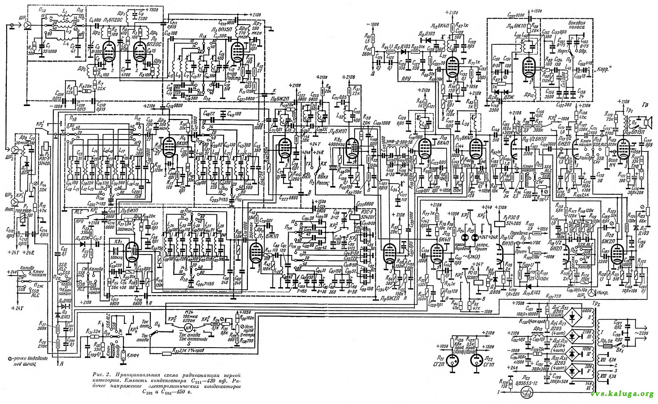

Продам ламповый трансивер ДЛ-66.Подробное описание и схема в Радио за 1967 год 5-7 номера.Добавлена цифровая шкала Денисова,и выходной каскад на ГУ-29,даже в те времена не нашли лампы 6П20С.Годков ему порядком,но ни корреспонденты,ни я к нему претензий не имеем.Изготовлен и настроен на бывшем оборонном предприятии,все фрезеровано и гравировано.Цена видится в районе 350 бел.руб. без торга и скидок на бензин,т.к.обязательный самовывоз-тяжелый очень.Находится в Витебске.Николай EW6NF +375-296-85-99-42 Велком На нижнем фото поменял ручки.

Если не секрет, какую роль выполняет второй милиамперметр (в схеме его не нашёл). Почему спрашиваю - делаю ДЛ69 с некоторыми улучьшениями, передняя панель получается довольно большой, и хотелось бы её толково и грамотно заполнить, но без понтов, только необходимое.
О вашем трансивере (на мой взгляд) это хорошо когда есть доступ к металообрабатывающему оборудованию, но фрезерованые экранирующие перегородки это как по мне перебор. Больше бы внимания электронике уделить - повыше добротность контуров (диаметр катушек), стабильность ГПД (вот где фрезеровка пригодилась бы). Но это придирки не к вам, не обращайте внимания.

Это ВЧ вольтметр для более острой и точной настройки выхода по максимуму.Емкость к антенному гнезду,R на массу после нее,диод,емкость на массу,подстроечник и головка,вот и вся схема.Классика.

Понятно. Думал ток выхода меряется тем же милиамперметром что и уровень входного сигнала (Sметр) Задумка в своём доработанном ДЛ69 поставить два милиамперметра, с помощью первого настраивать в резонанс ток анода каскада раскачки, а с помощью второго в резонанс анодный ток оконечных ламп. Извиняюсь что не в тему, посоветоваться не с кем.

Оно так и есть,S-метр-он же и показометр выхода.Но слишком уж плавно стрелочка эта движется,много времени уходит на точную настройку.А ГУ-29 в это время сильно перенапрягается,что не есть хорошо.
