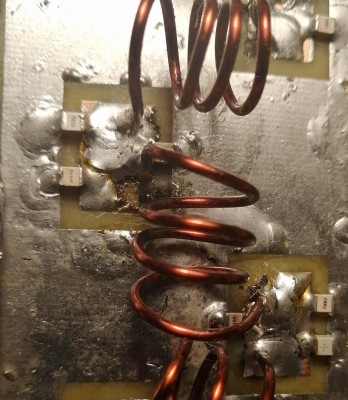

ew6ba писал(а):Такого я не ожидал, похоже что этот мой текстолит оказался не очень хорошим диэлектриком. Начал вспоминать что я еще делал на этом текстолите и оно не заработало. Вроде бы больше ничего. Вобщем, теперь буду искать покупной ФНЧ, так как у меня все равно другого больше нет. Ну и чтобы долго не разводить научно-исследовательские работы на эту тему.
Поскольку ФНЧ выполннен на дискретных компонентах, можно попробовать собрать его на другом материале - ФЛАНе, фольгированном фторопласте и т.п.
