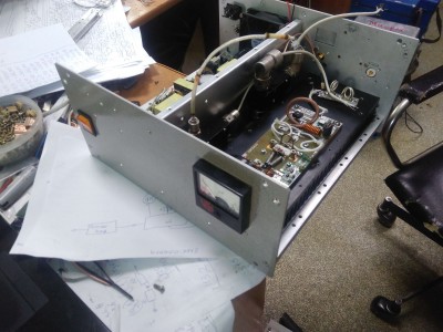

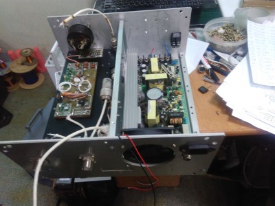

Привожу фотографии всего, о чем я говорил.

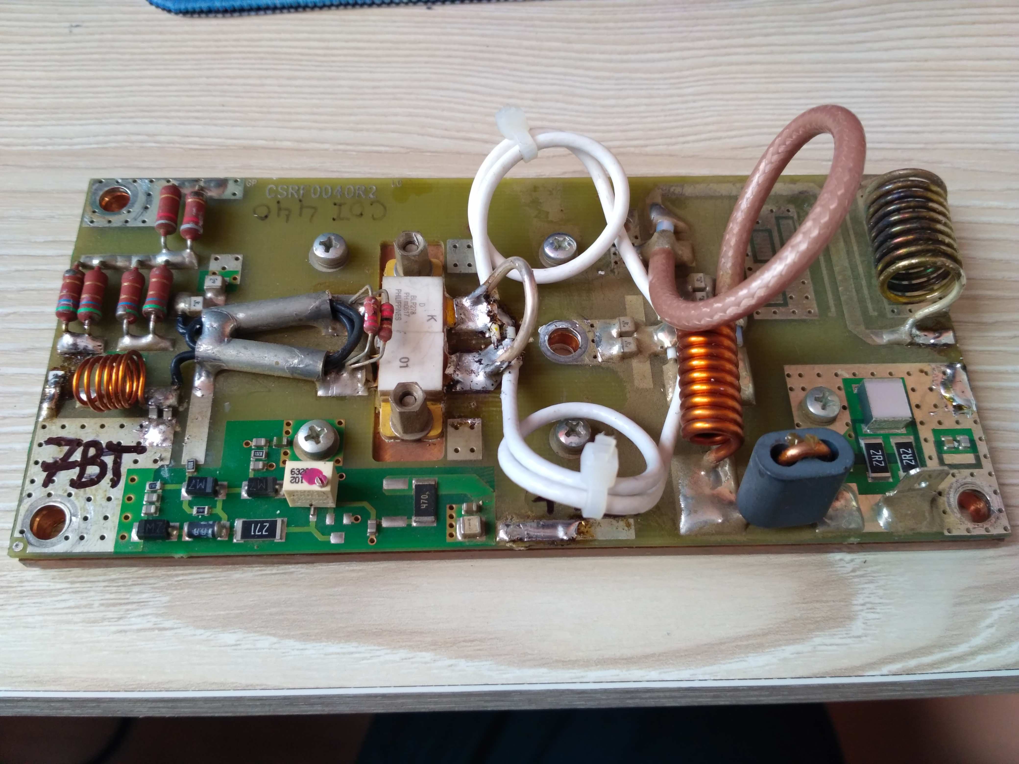

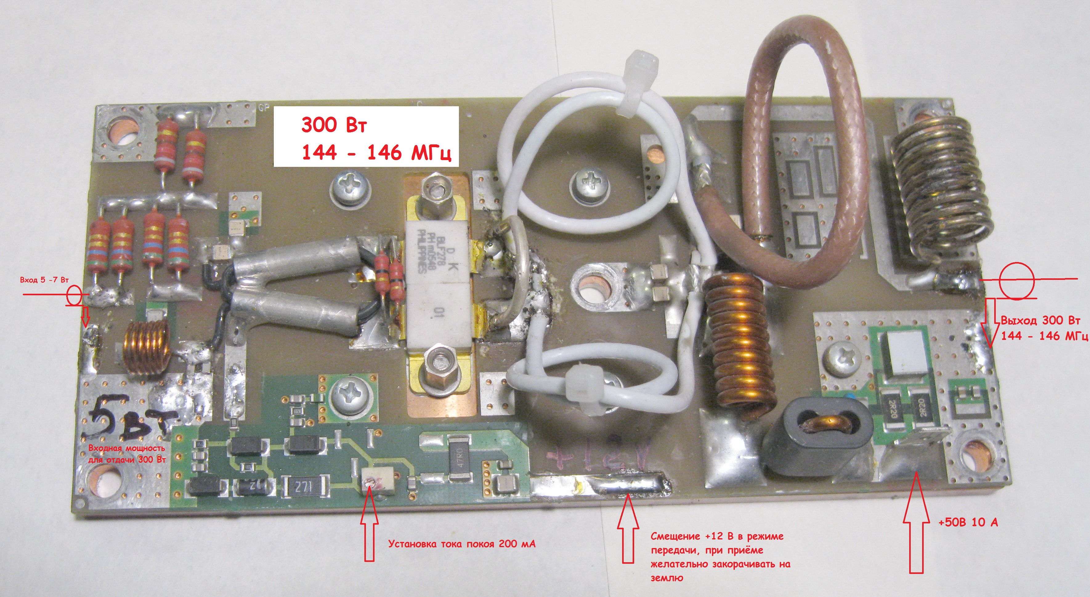

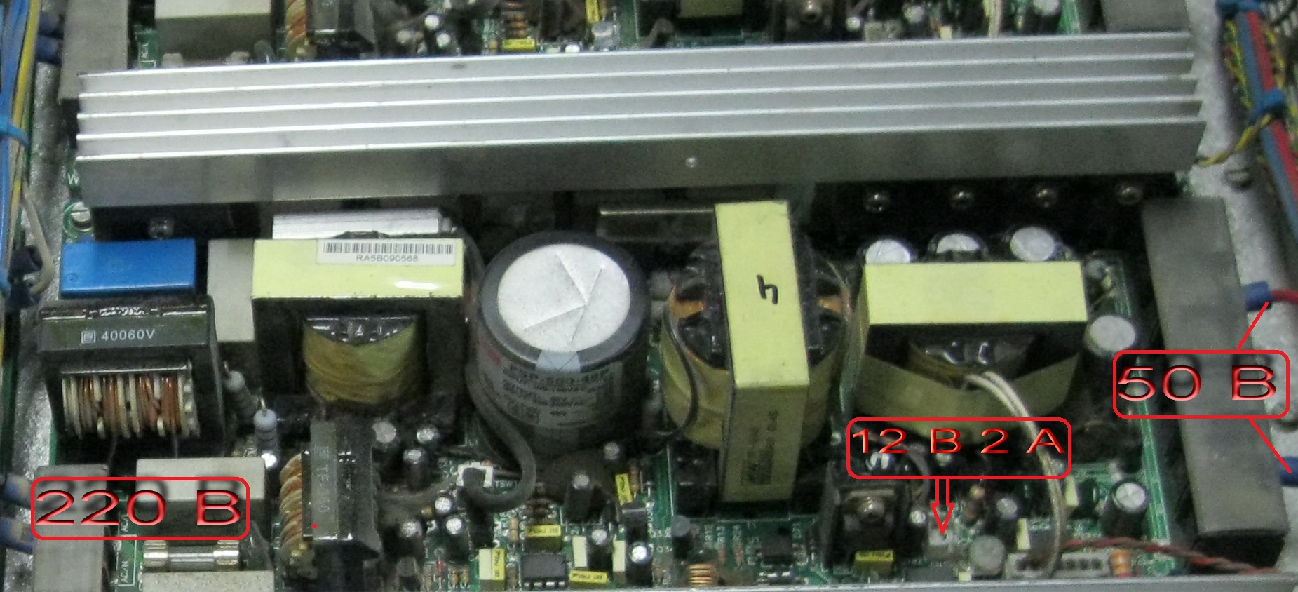

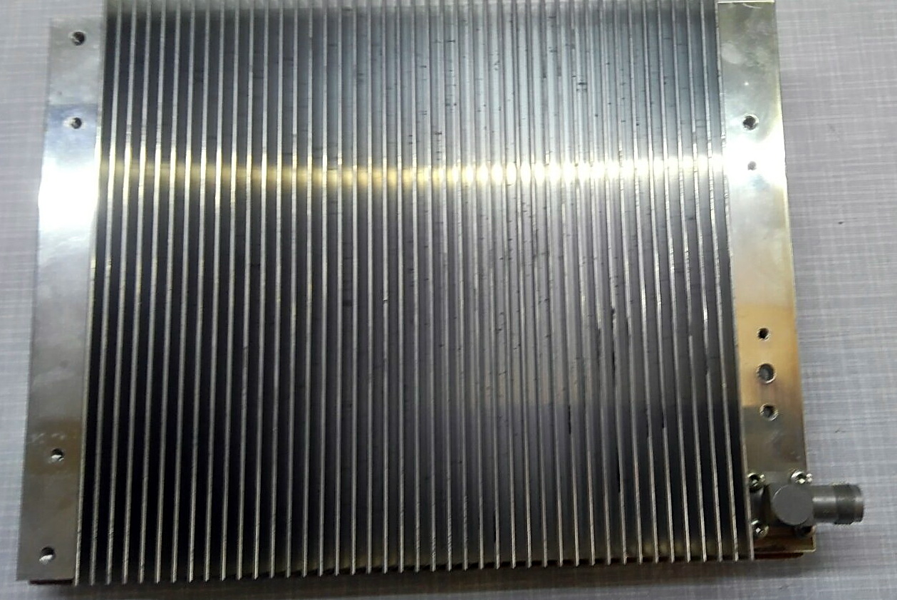

Фото паллеты и БП от RA3DRC на 144 МГц...
73!!! Виталий (EW6D ex EW6BA)

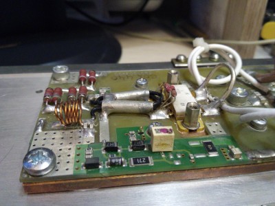

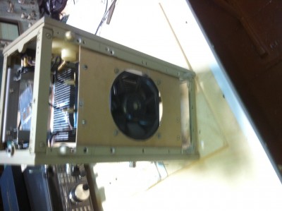

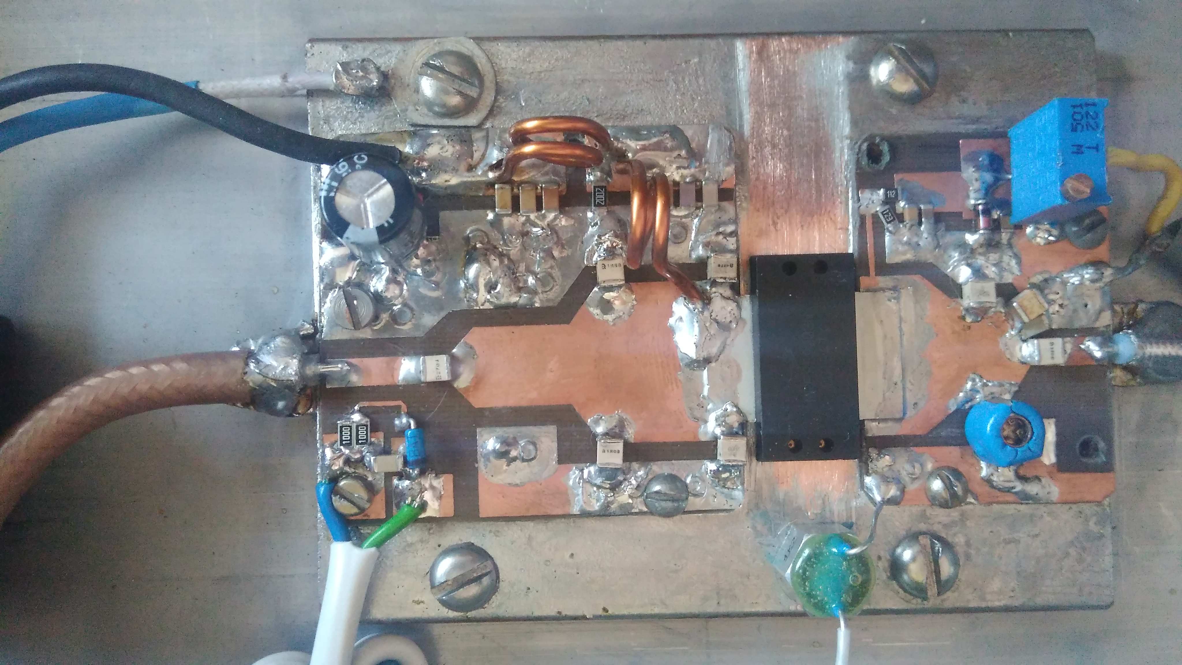

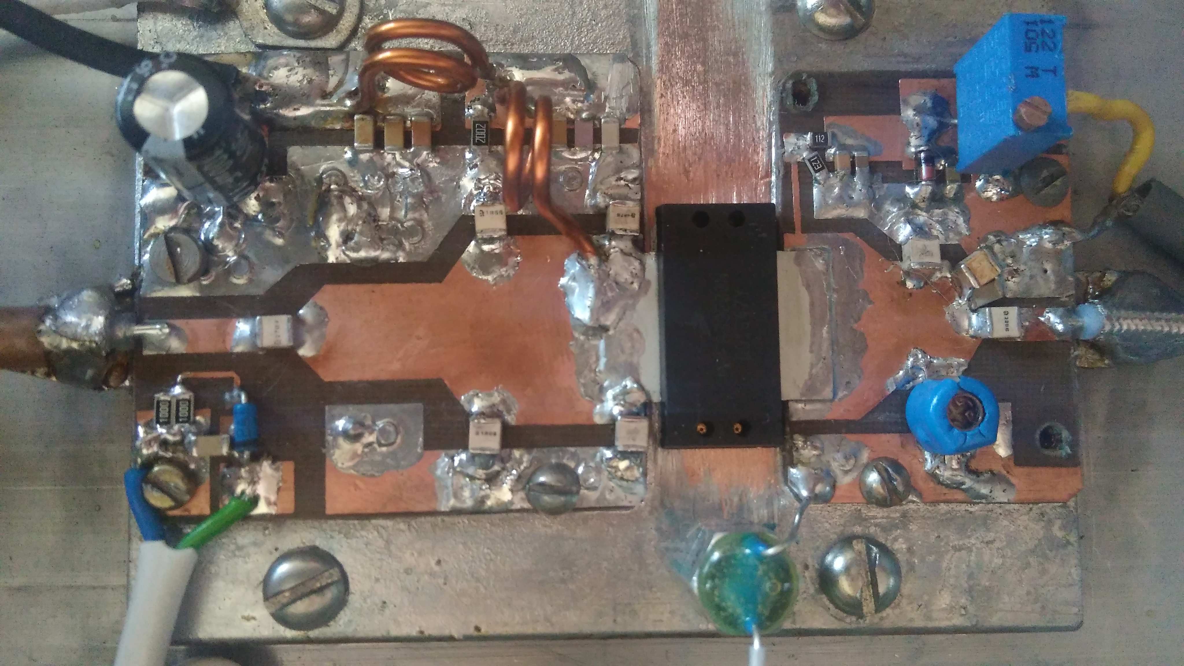

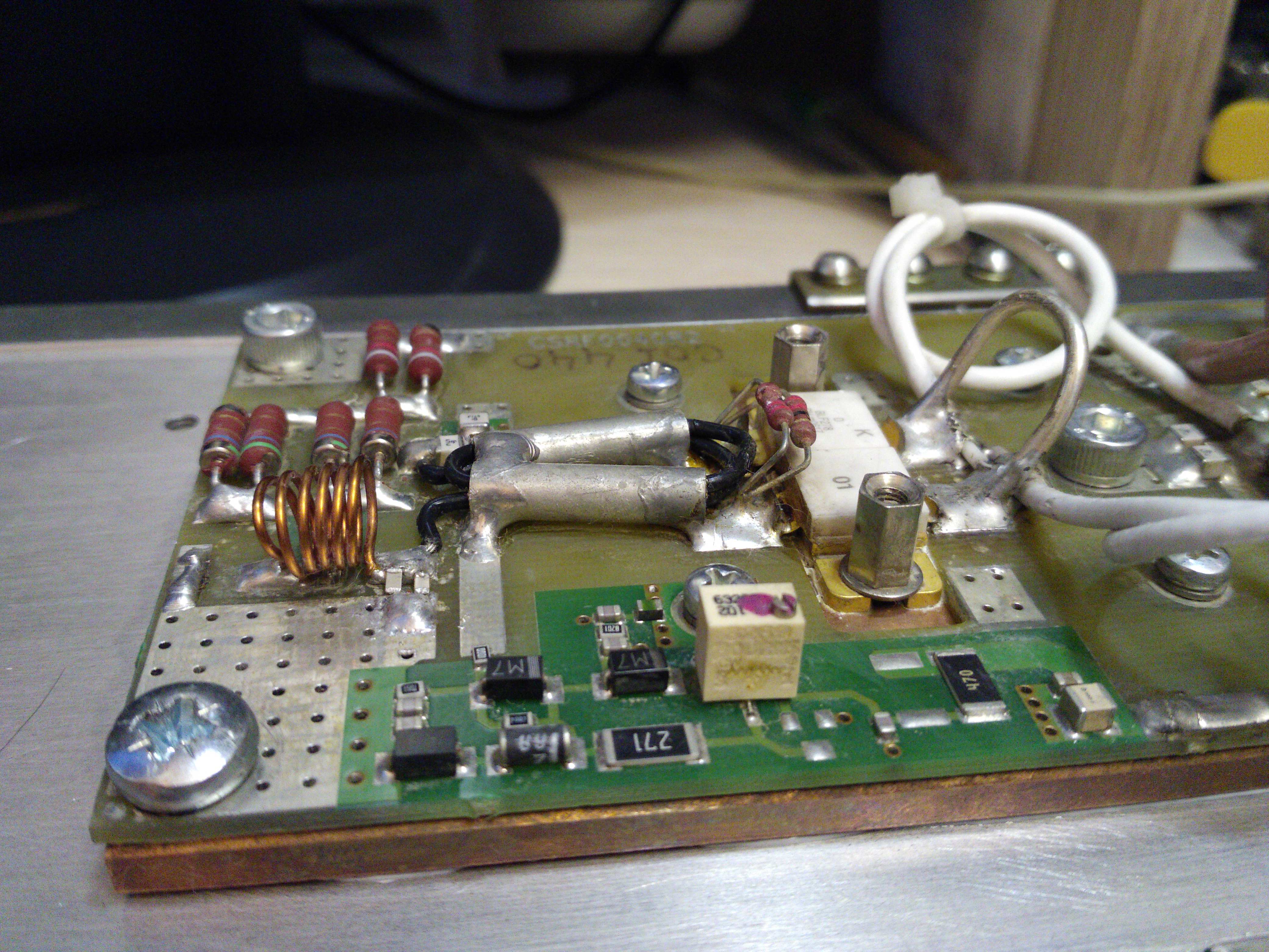

Фото паллеты от моего PA на 1296 МГц

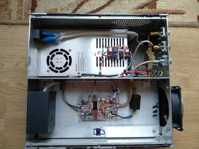

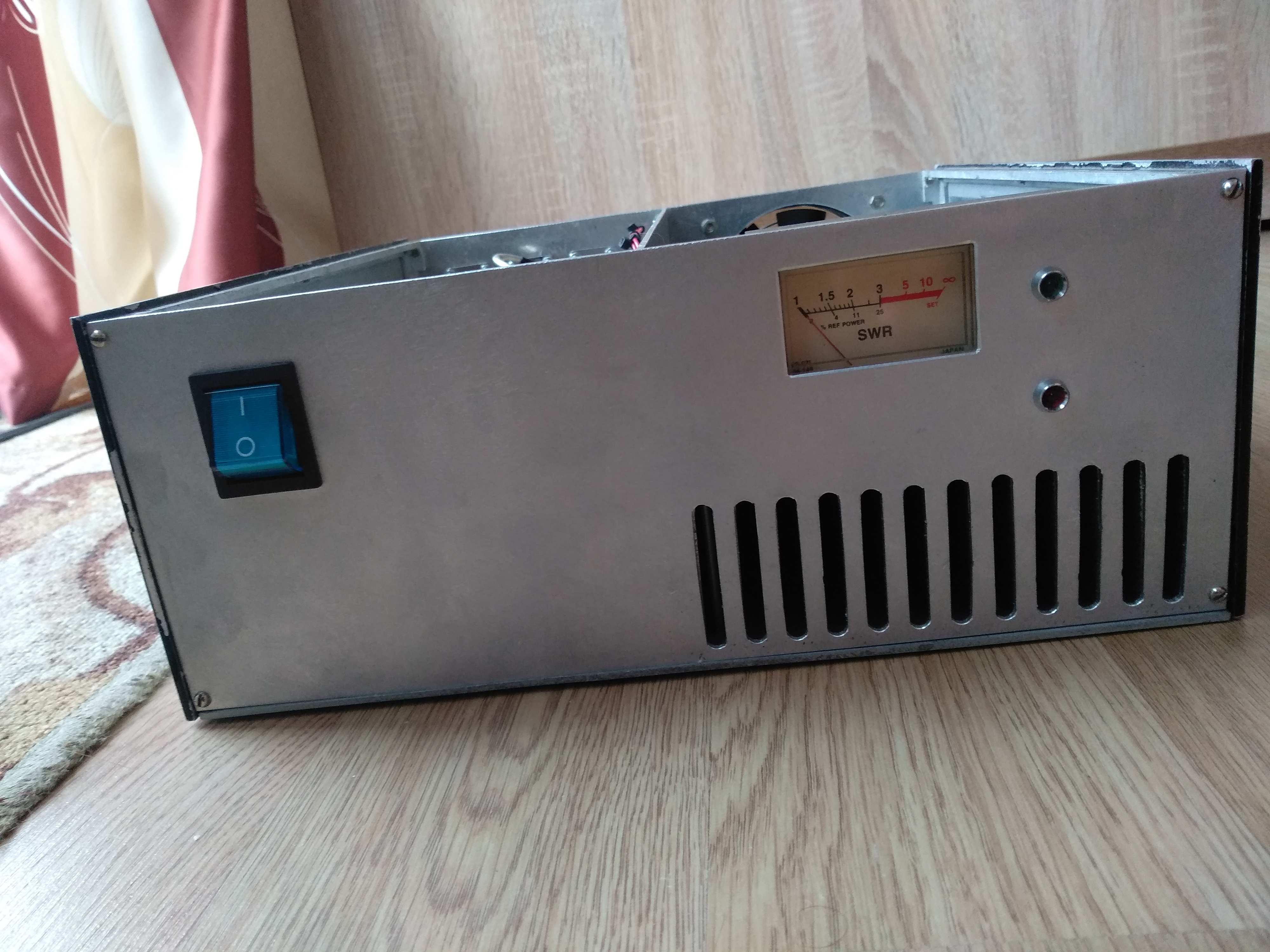

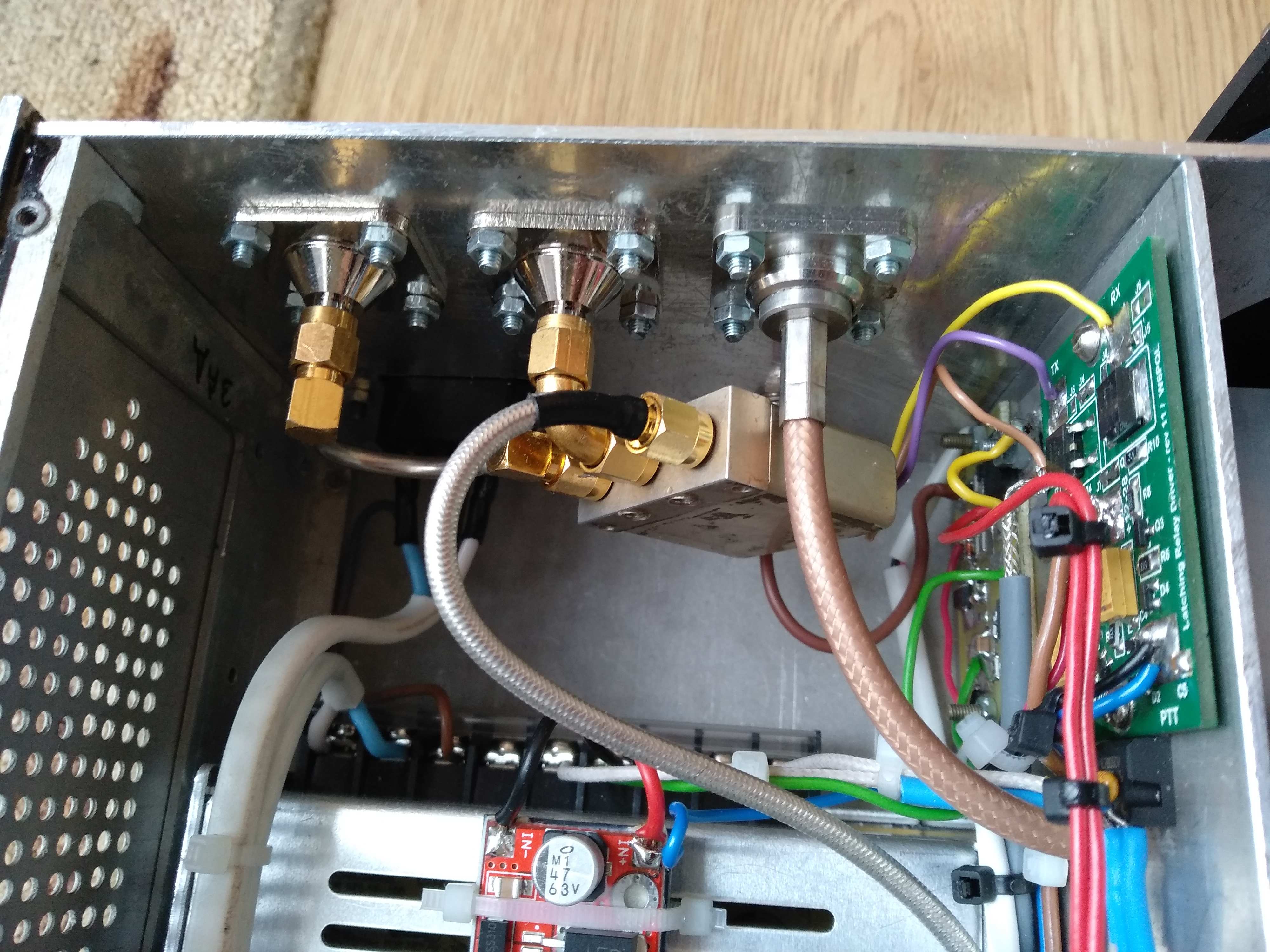

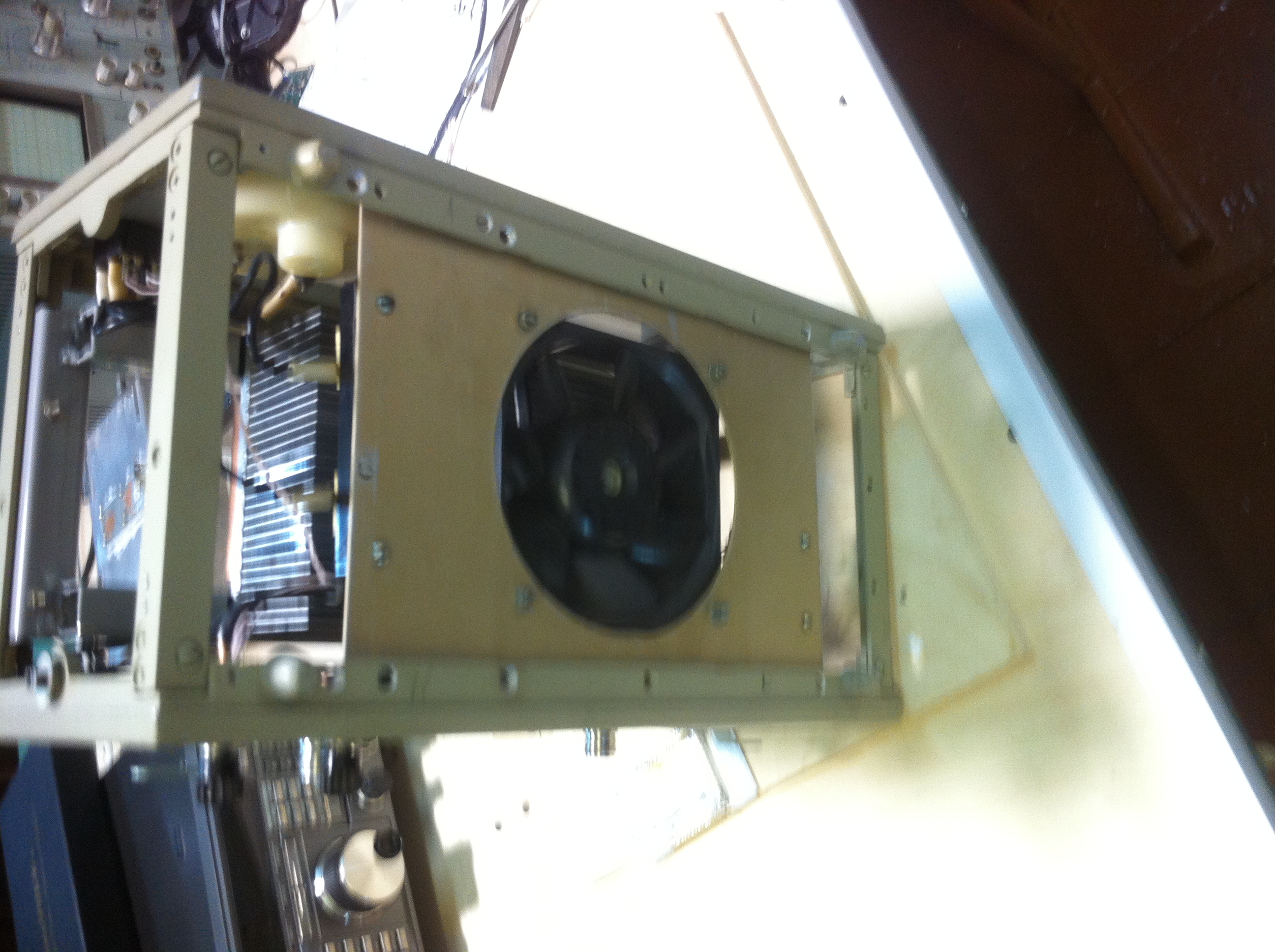

Он же в корпусе

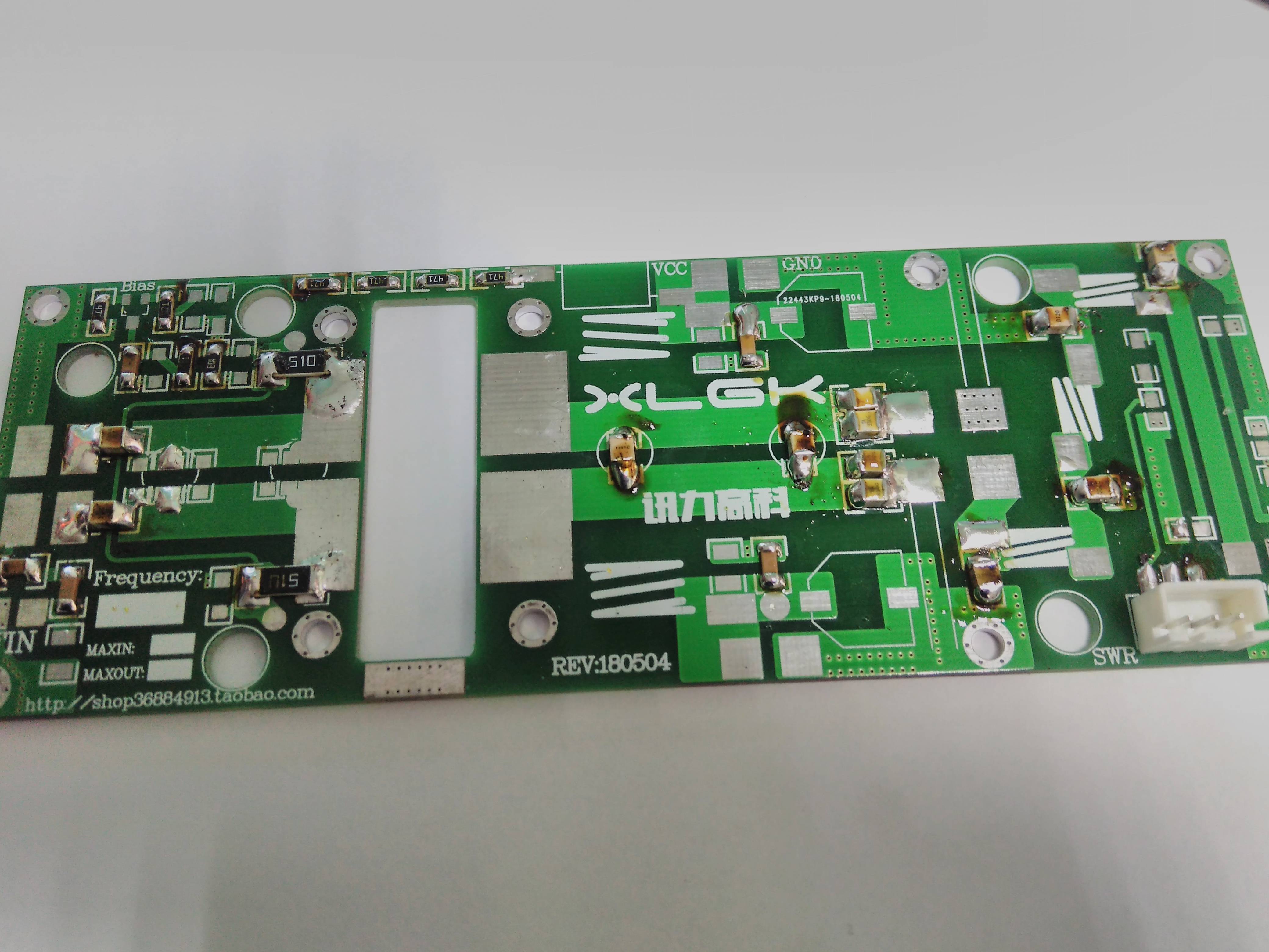

А еще на Али и на e-bay есть вот такой лот :
https://www.ebay.com/itm/100W-UHF-400-4 ... 1263012575
https://ru.aliexpress.com/item/Top-qual ... 2e0eNxmRw1
По отзывам на форумах - все работает. Печатная плата приятного качества. Транзисторы китайцы присылают Б\У но рабочие.
Берем 2 штуки таких паллеты, делим по входу и складываем по выходу с помощью мостов Вилкинсона и получаем 200 Вт на 432 Мгц за 70 - 80 трампов . Правда по входу, из-за деления на 3 дБ, придется подавать вдвое большую мощность (было 10 станет 20 Вт) , но это не страшно. Я уже давно глаз положил на эти киты. Но пока есть что делать.

Вот еще информация по паллетам с Алиэкспресс. Это сегодня пишет Николай RA3DRC на ветке форума vhfdx.ru посвященной этим паллетам :
http://forum.vhfdx.ru/usiliteli-moshchn ... icseen#new
___________________________________

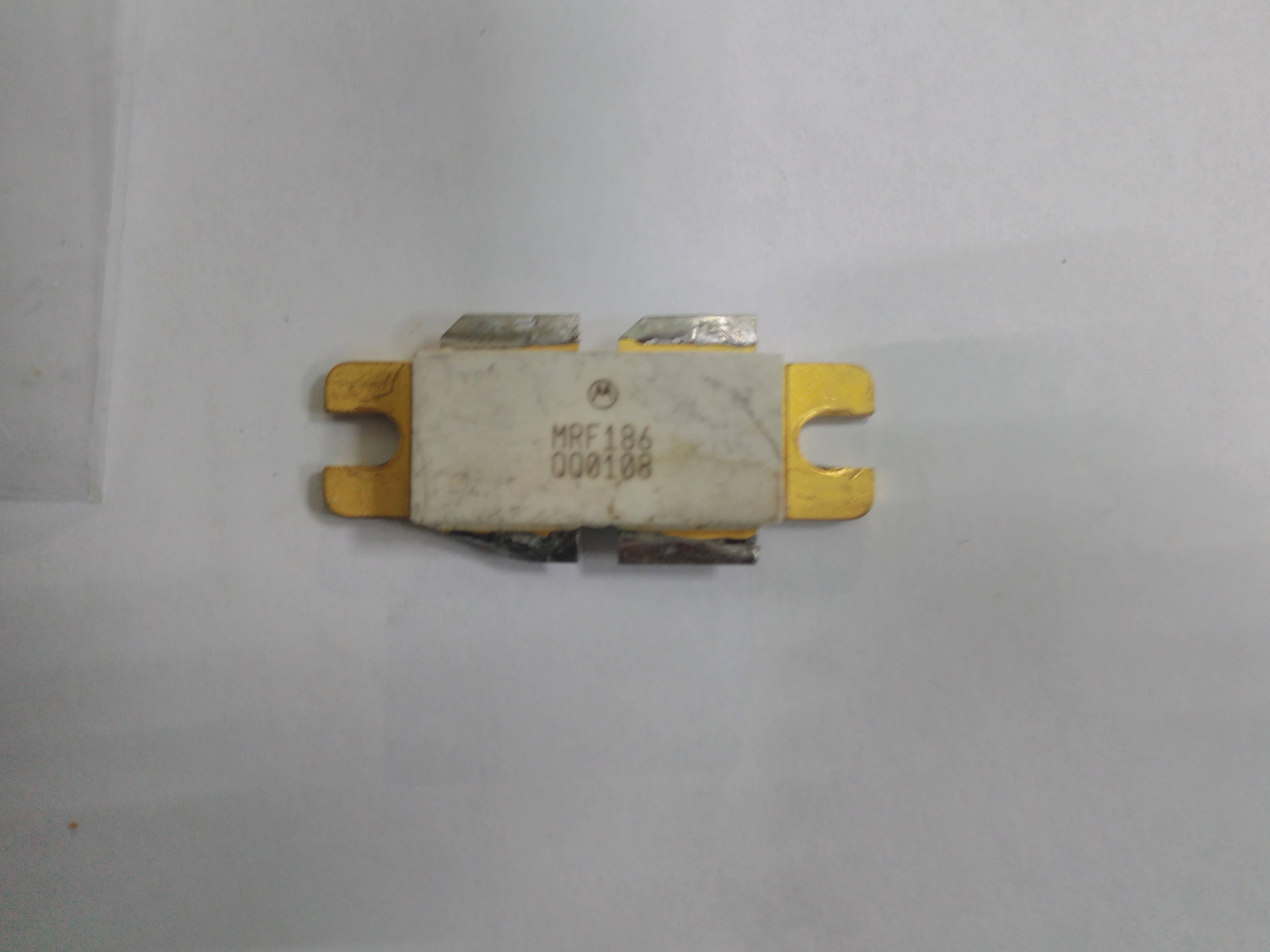

После некоторых раздумий в плату 100 Вт усилителя на 432 МГц с транзистором MRF186 из КИТ Алиэкспресса для пробы был поставлен 170 Вт транзистор MRF9180, брал в запас для усилителей на 144 МГц. Мысль сводилась к тому, что платы 100 Вт и 170 Вт 144 МГц отличаются только транзистором, следовательно по параметрам они должны быть очень близки. Усилитель после подстройки входного подстроечного конденсатора легко отдал 170 ВТ на 432 МГц. Никаких дымков на плате не обнаружилось, но думаю лучше снимать Ватт 150. Этот эксперимент меня порадовал. Этой новостью и делюсь.
_____________________________________________

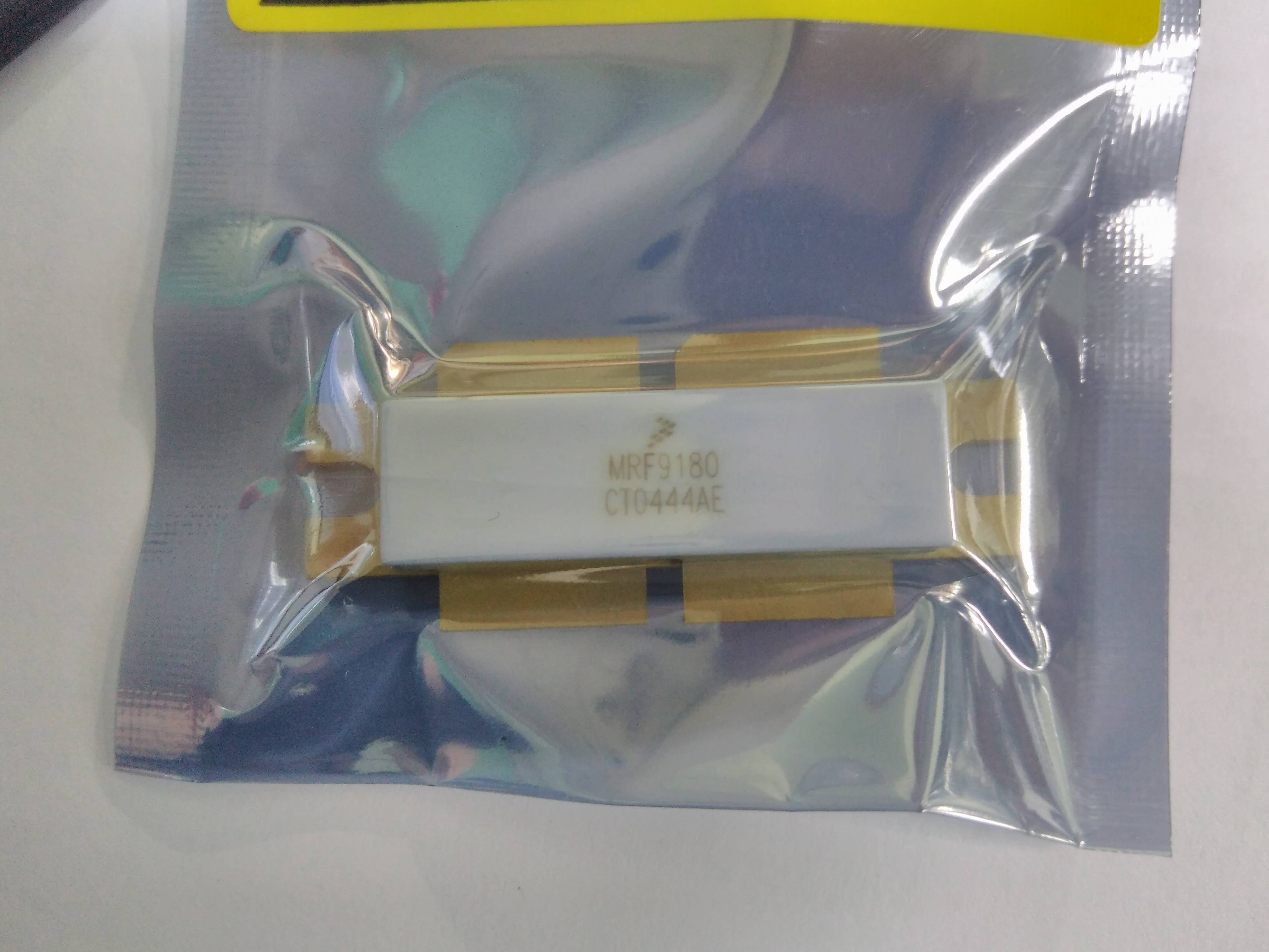

А вот цена транзисторов MRF9180 о котором он пишет. Особенно понравились отзывы:
https://ru.aliexpress.com/item/FREESCAL ... 0#feedback
Транзистор MRF9180 стоит 11$ + доставка в РБ 4$ и сама паллета 35$, это по цене примерно одного модуля RA60H4047M, но мощность уже 150 Вт + еще 100 Вт транзистор из набора остается в запас...

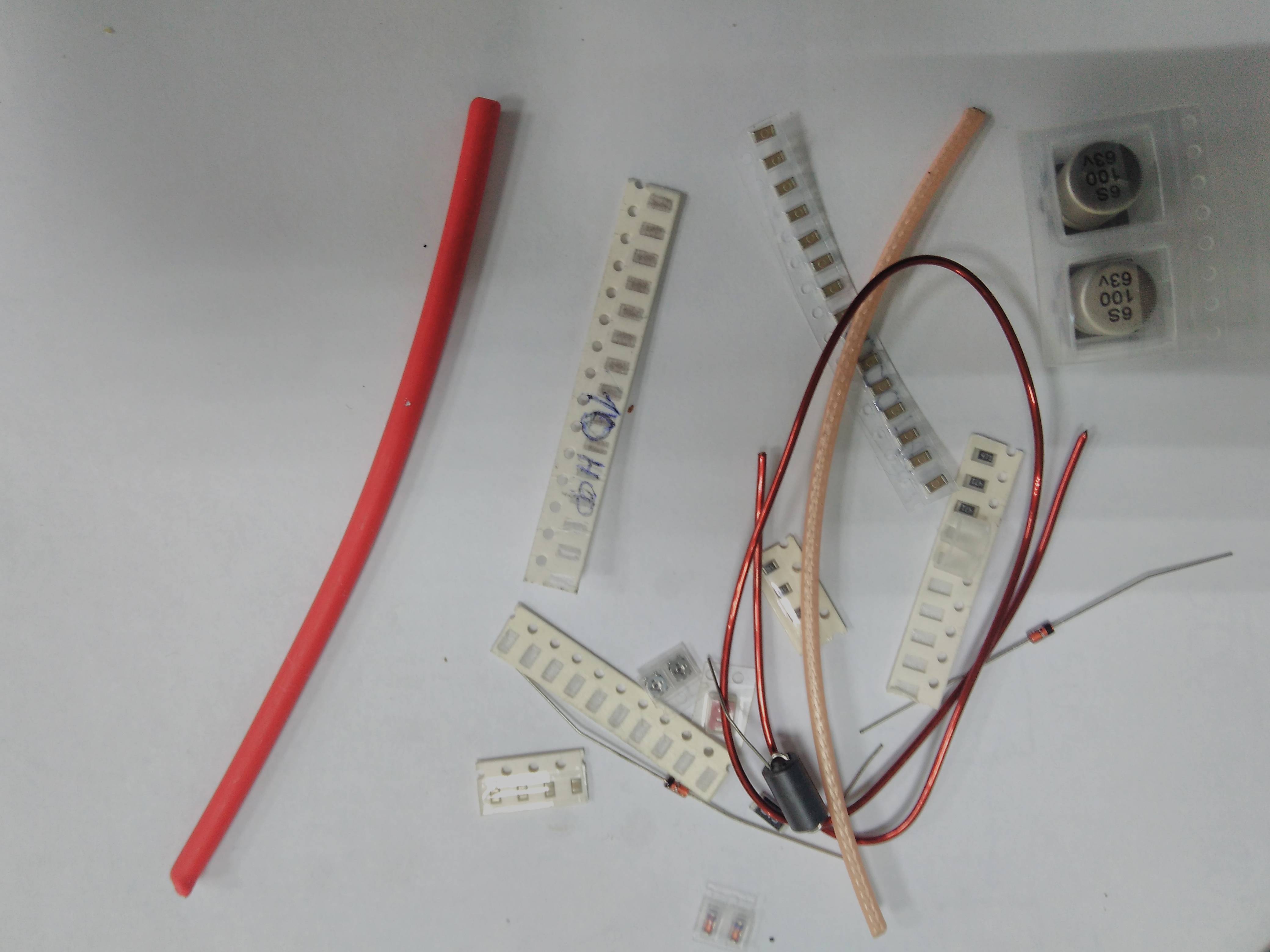

Фокус в том что китаец шлет набор с неправильными номиналами деталей...
на VHFDX описано это чудо...и там же я приводил ссылочку на француза который расписал что и как делать (PA ON 70CM):
http://g4fev.atspace.com/mrf18670cm.htm
ЕW4RF 73:)

Недавно получил с Алиэкспресса комплект для сборки PA на 432 МГц. Точнее покупал его на E-Bay, но это тоже самое. Решил сразу же заказать и более мощный транзистор, как писал RA3DRC. Транзистор заказывал позже, а он пришел почти на месяц раньше. Сам комплект PA ехал ко мне почти 2 месяца. По комплектующим - вся мелочевка с запасом, ATC конденсаторы есть все, но те, которые должны быть по 30 пФ , пришли 33 пФ. Они стоят по входу и по выходу. Я поставлю их, потом при настройке разберемся. Выкладываю пару фото: начало монтажа на плате , ну и все комплектующие.
К весне планирую собрать в корпус, если все пойдет нормально, потом отпишусь о результатах.

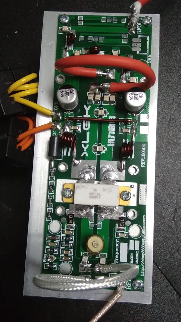

Китайский усилитель 430мгц https://www.ebay.com/itm/183709219665
Вот, что получилось... Один транзистор из набора оказался неисправным.
Результат тут https://drive.google.com/file/d/1u5ssp_ ... sp=sharing
на входе 7-8W на выходе 90W, потребляемый ток 6A, ток покоя 0,8A

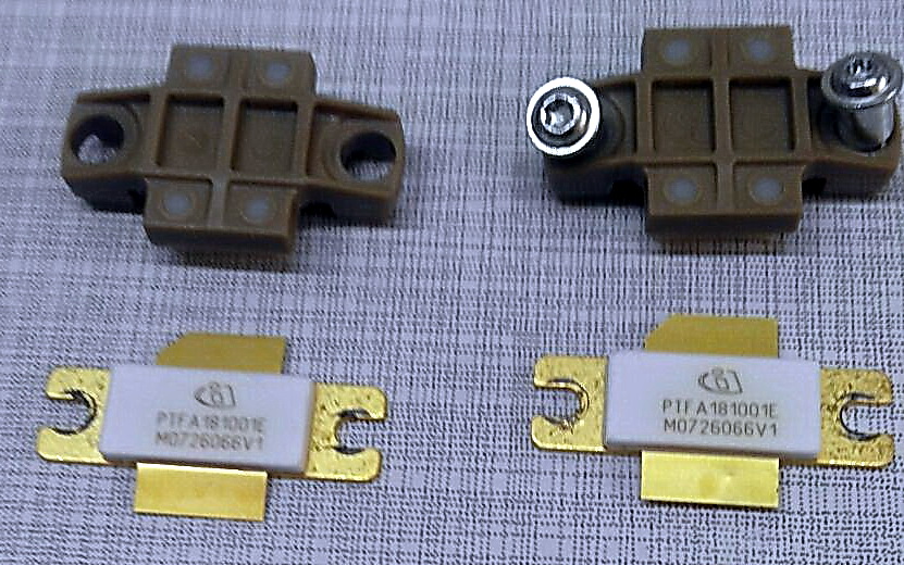

А эта сладкая парочка ждёт своего часа PTFA181001E

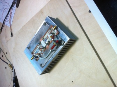

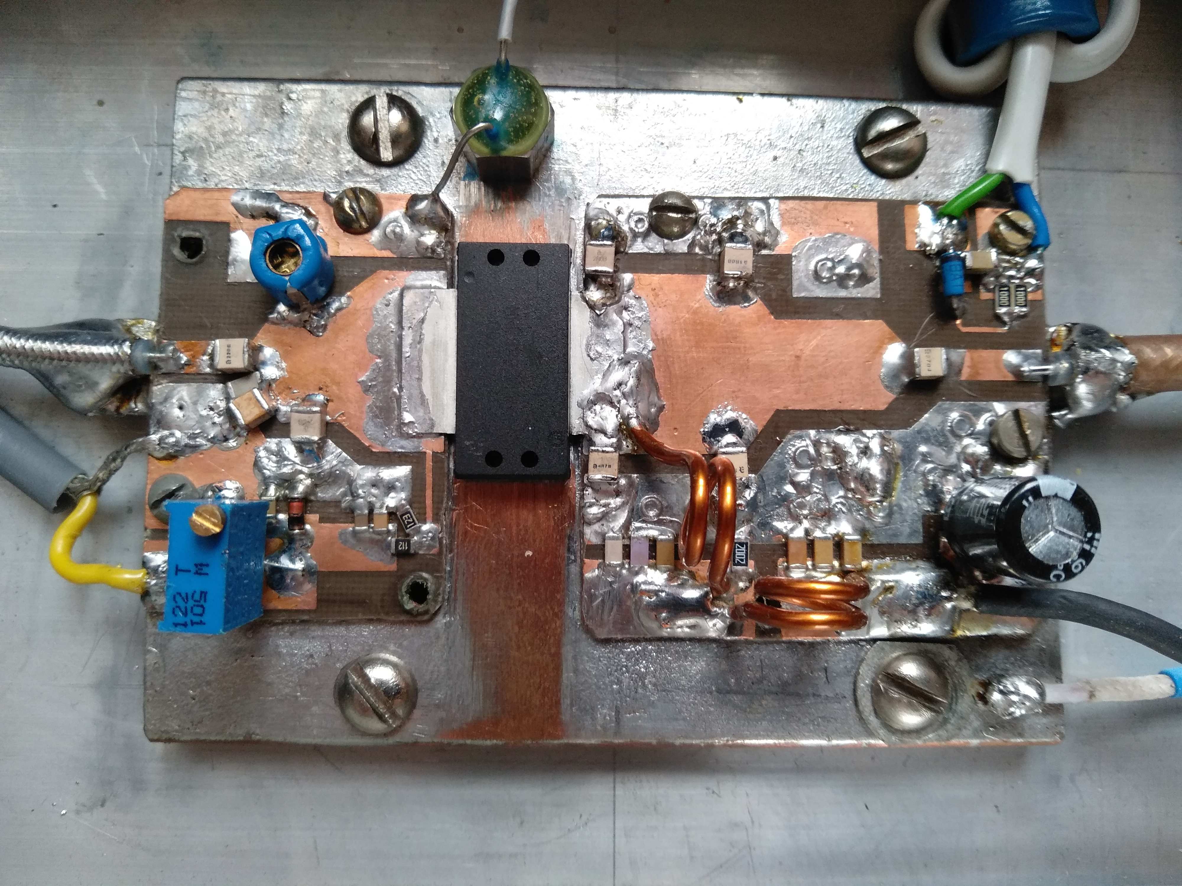

На одном транзисторе
Мой на 1296.
Мой на 1296.
Сообщения: 597
Откуда: Витебск
Re: УКВ усилители на LDMOS транзисторах
Сообщение EW6D »
Игорь, спасибо за фото!! Классно смотрится и наверное также классно работает. :co_ol:
