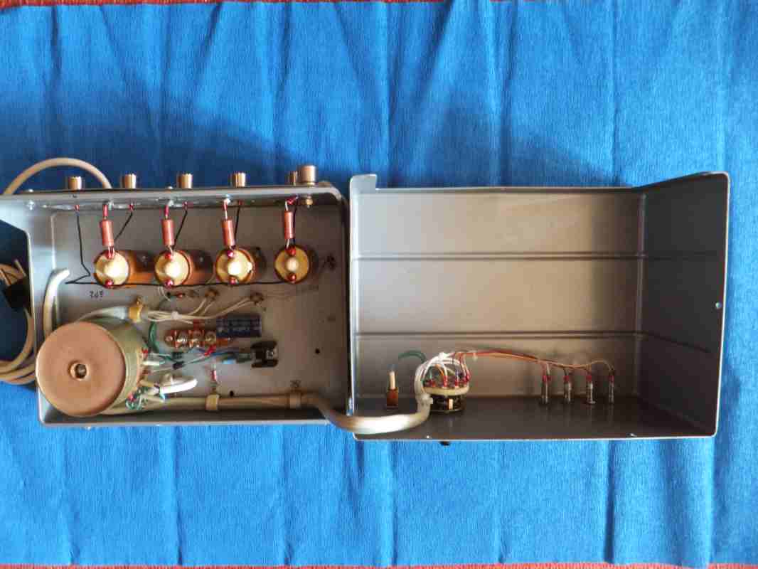

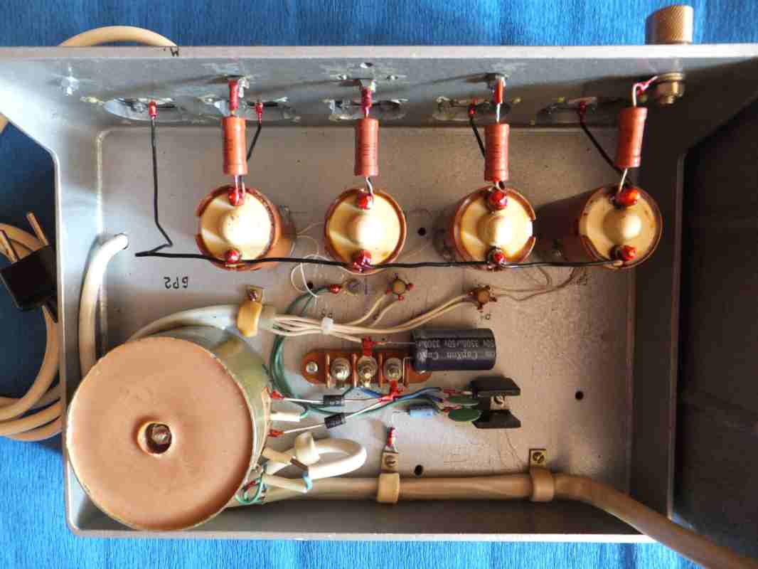

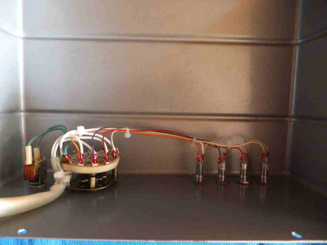

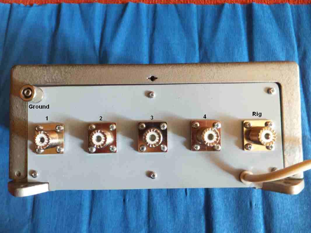

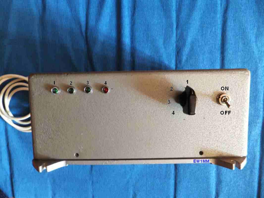

Сообщения: 598
Re: Антенный коммутатор - своими руками.
Сообщение EW1MM »
EW1MM - aнтенный коммутатор своими руками.

EW1MM писал(а):EW1MM - aнтенный коммутатор своими руками.
Здорово получилось. :co_ol: В планах тоже сделать на вакуумных реле.

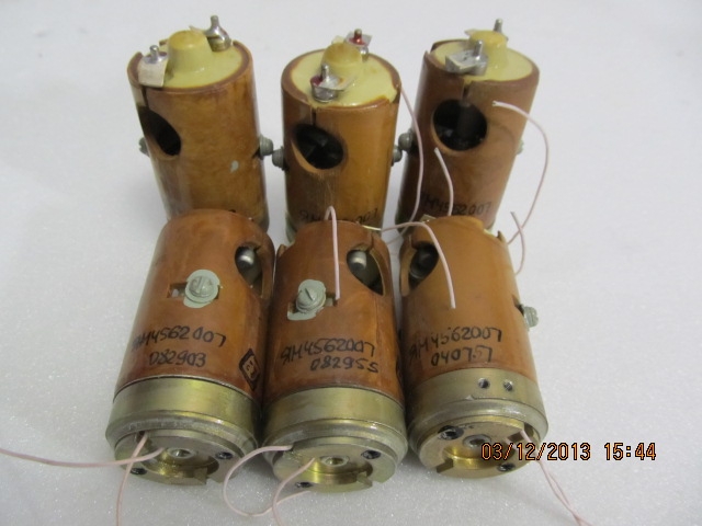

Сообщения: 598
Сообщение EW1MM »
Мои реле не вакуумные, а обычные ВЧ-типа, взяты от р/ст Микрон.

Сообщение exEW4CJ »
А одновременное подключение всех экранов от всех антенн
не скажется на параметрах той единственной, нужной в данный момент антенны?
