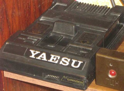

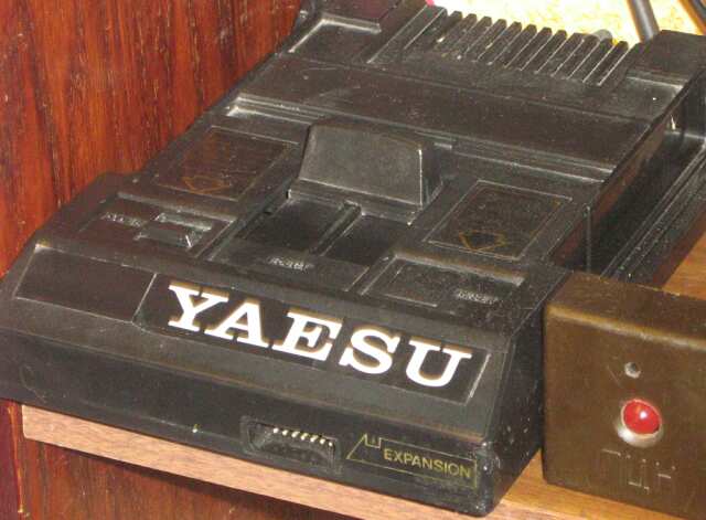

Сообщение EU4DGC »
TO EU4AG
Классно. Симбиоз моего детства и умелых рук. Это я про корпус от Dendy и реализацию задуманного.

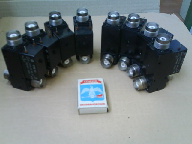

По совету EW4DX остановился на реле OMRON G2* - звездочка это буква. В зависимости от буквы тип реле с макс. напряжением и током.
Я решил для себя что буду брать реле по возможности в Гродно. Как найду отпишу.
Значит далее. Внизу показано реле и принцип работы. Это для начинающих.
Как видно из картинки все гениальное просто.
Моя конструкция будет модульной:
1. Плата реле
2. Плата коммутации реле.
Почему так. Да потому что с коммутировать реле можно и обычным транзистором, а потребности с годами могут возрасти и дабы каждый раз не выпаивать реле и разрабатывать по новому печатную плату. А вот плата коммутации изначально будет пожалуй действительно на транзисторах, в последствии есть вариант заменить все микроконтроллером.
Да если вы знаете где в Гродно купить реле только не советские РЭС и т.д. не надо -то прошу сообщить.
