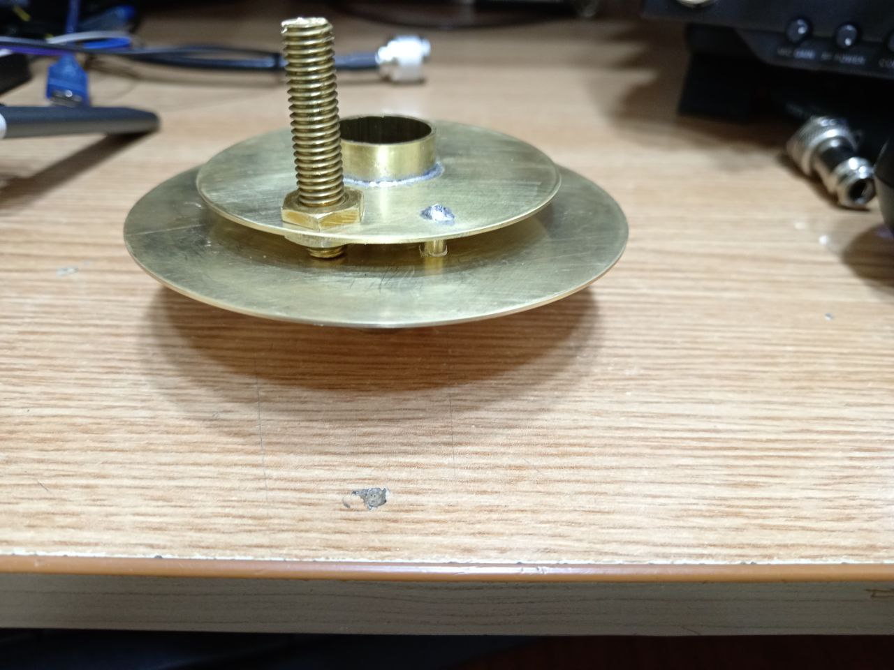

Собрал, на днях займусь настройкой

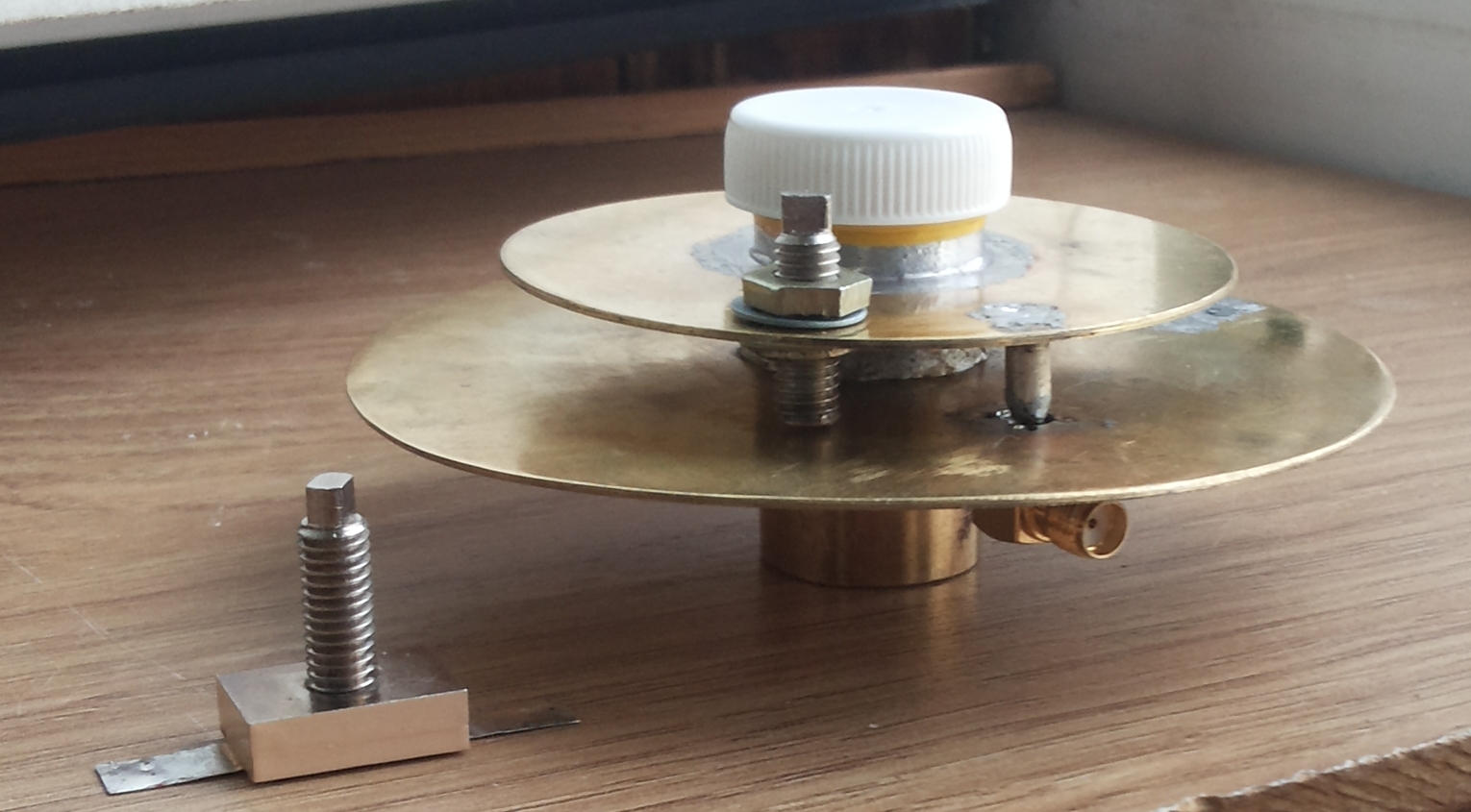

1. Обратите внимание https://qrz.by/forum/viewtopic.php?p=97210#p97210
"5.Надвинул диск вибратора на трубку до зазора 7мм до рефлектора,
совместив вывод СМА. Без запайки диска вибратора и SMA, кратковременного контакта вполне достаточно для настройки."
У разъема SMA не нужно торопиться откусывать центральный штырь.
Когда он длинный, тогда проще двигать диск вибратора по трубе,
контакта при касании вполне достаточно, чтобы поймать хороший КСВ.
По любому это проще, чем орудовать напильником.
Да и после настройки запаять диск вибратора на 4 точки - более, чем достаточно.
У Вас диск вибратора напаян намертво, Вы ограничили себя в настройке.
2.Начинать настройку можно с коротким болтом регулировки, хоть бы и с стальным.

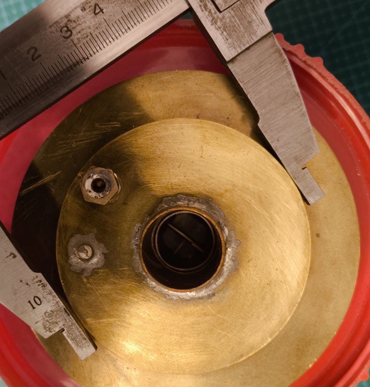

Как ни странно, но распаивать не пришлось. Заметил, лишь, тоEU2AA писал(а): 06 фев 2026 10:05 Изменяя расстояние между дисками можно перестраивать точку резонанса по частоте.
что диск вибратора имел небольшой перекос 0.1- 0.15 мм. Пришлось греть
пайку и подправлять, на параметрах это не сказалось. Замерял до и после.

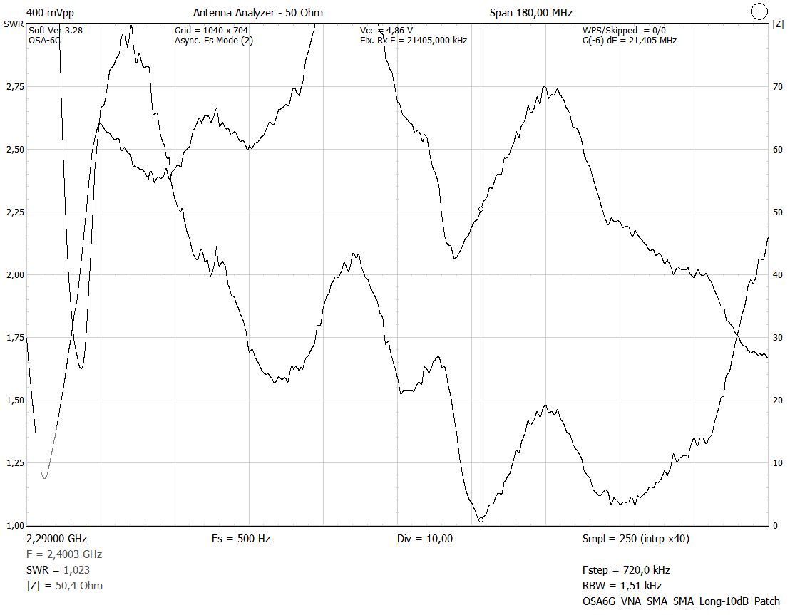

По итогу подобрал длину подстроечного болта. В результате КСВ в участке 2404 - 2012
получился 1.03 - 1.09 в "районе 2408-2410 КСВ более низкий. Как то так
Делал строго по размерам, думаю что диск вибратора можно было сделать на пару десяток мм
побольше.
Еще раз хочу поблагодарить всех кто откликнулся и помог добрым советом!
