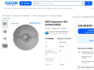

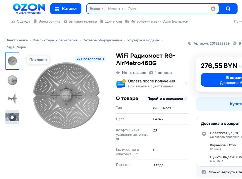

Закралась ошибочка. Я смотрел про радиомост. Там частота 5ГГц. Пересекается с любительским диапазоном. И вот о возможности переделки радиомоста я и хотел узнать. Или можно без переделки его использовать как-то?
Вот к примеру такой
управлять напрямую с компьютера? Через программный SDR
