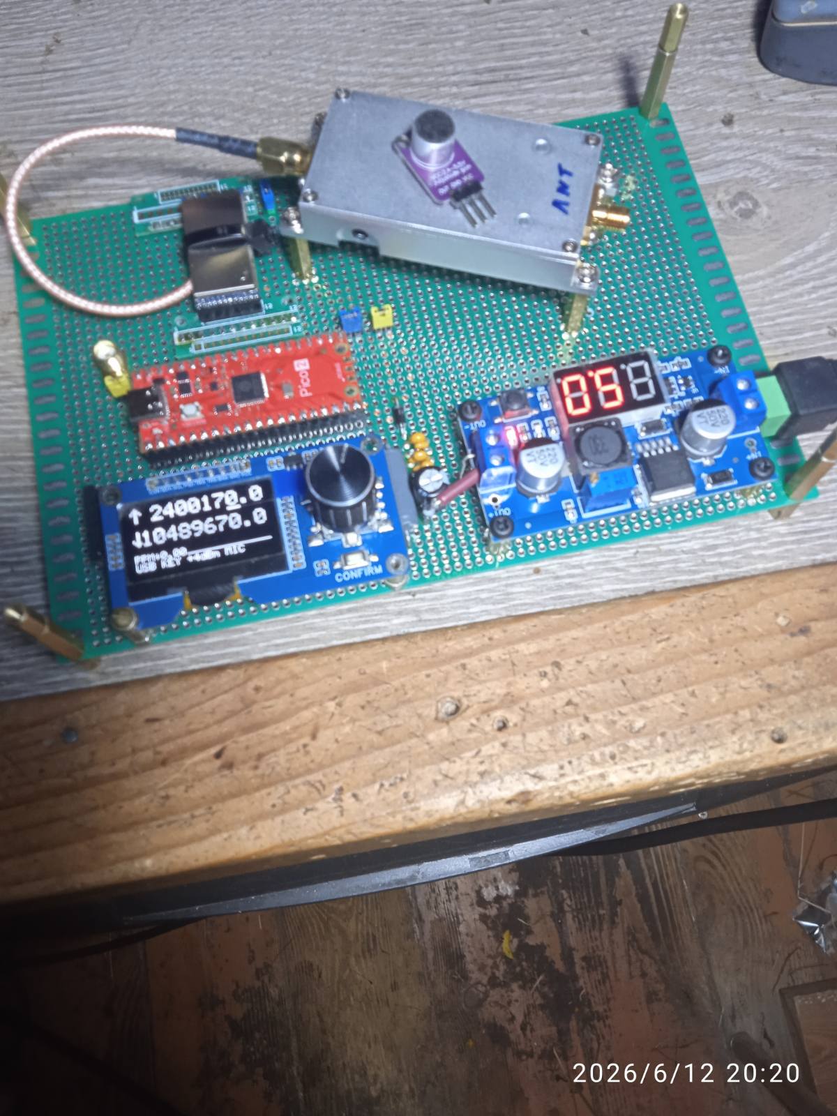

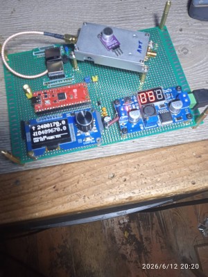

Собрал на макетке

EW1CD писал(а): 12 июн 2026 17:35 Собрал на макетке
что за усилитель ?
Микрофон отдельно, USB не подключено.
Управление мыслями ?

Сообщение EW1CD »
Автономный режим.
См. Гитхаб.
Усилитель китайский 4 Ватт.
Нагрузил на экв. антенны работает.
