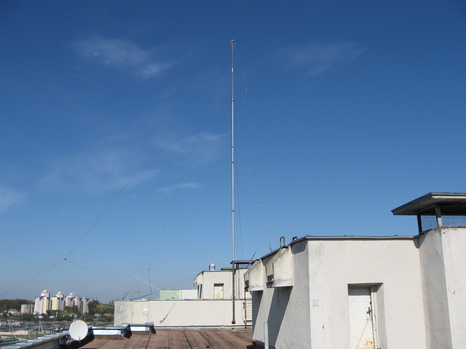

[quote="ew8rx"Предпологалось делать антенну вот так (см рис 16) http://eurodomovoy.ru/antennykw/408-ant ... zonov.html[/quote]
А я сделал вот так :

Это одно из неудобств, при горизонтальном размещении Дельты
Вот у меня таких проблем - нет. Всё разместилось на крыше 2-х подъездного дома...
Это как раз пример как НЕльзя размещать антенну.
В городе и так помех куча, зачем ещё их добавлять от дома (проводка, интернет, импульсные БП, зарядки для мобилок и тд.)
