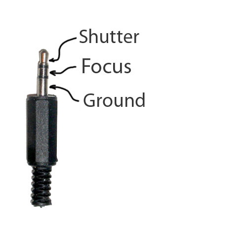

Сообщения: 782
Откуда: KO13VQ
Re: гарнитуры и кабеля к радиостанциям
Сообщение eu4ag »
Если разъем типа такого, то есть у контактов названия, чтоб не путаться :roll:
EU4AG

Сообщение EW6O »
eu4ag писал(а):Если разъем типа такого, то есть у контактов названия, чтоб не путаться :roll:
НУ ДА С ЭТИМ РИСУНКОМ НЕ ПОСПОРИШ ! МОЖЕТ В ТОМ Я НЕ ТАК ЧТО ТО ПОНЯЛ???
НО МНЕ КАЖЕТСЯ ТАМ ВСЁ НАОБОРОТ ...
