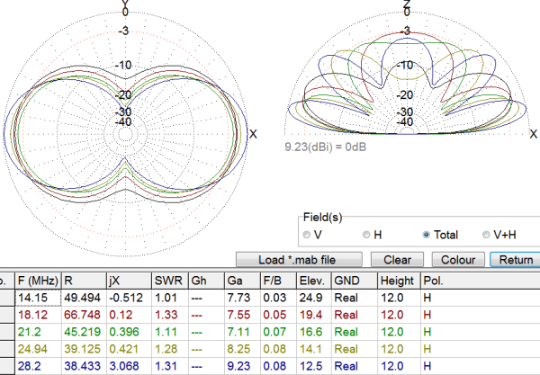

Кстати, да. Дачная антенна - вопрос актуальный! Желательно, чтобы она была эффективной, многодиапазонной и быстрособираемой/разбираемой, особенно при приближении грозы.
Вертикал дерьмо. Греет землю, усиление под малым углом к горизонту ни о чём, собирает весь треск от древних холодильников и старых телевизоров, которых на дачах полно. Ну и радиалы. Или куча проводов на газоне, или резонансные на каждый диапазон наверху. Пробовал и так и сяк - в топку.
Наклонная верёвка тоже шмурдяк. Львиная доля излучения уходит вверх, а под малым углом к горизонту - даже хуже вертикала. И так же ловит все помехи из окрестностей. Не годится.
На ВЧ диапазонах неплохо работает вертикальная дельта на двадцатку, если её запитать симметричной линией и поставить внизу тюнер. Две удочки горизонтально наверху 12-метровой разборной деревянной мачты, на них горизонтальная часть дельты, от концов вниз наклонные провода. Вертикальные наклонные плечи гасят сигнал друг друга с вертикальной поляризацией, это хорошо, но успешно ловят при этом все помехи из ближней зоны. В топку!
Мой выбор - горизонтальный диполь с симметричной линией (doublet) на поворотной мачте: он дерьма из ближней зоны почти не слышит, а верхняя горизонтальная часть (которая собствененно и работала в вертикальной дельте) остаётся на месте. Особенно хорош этот диполь на 21-24-28, где он сильно длиннее полуволнового и диаграмма направленности становится уже, усиление выше. Куда развернул - туда и прохождение.
Можно добавить третью удочку наверху, и с неё сделать рефлекторы углом, как в Jungle Job, получив направленность на 14, 18 и 21, а на 24 -28 не нужны, там они почти ничего не добавляют, диаграмма и так узкая и усиления под малым углом хватает. Проблема только с настройкой F/B, приходится поднимать/опускать антенну на каждой итерации. Лениво! Лучше за то же время сесть под куст сирени и провести на обычный диполь кучку дальних связей под бокал пивка.
Есть одно большое "но": когда даже в открытой линии КСВ составляет 20-30-40 единиц, она тоже вносит заметное затухание, децибел точно. Плюс тюнер свой децибел внесёт. Ну и плюс балун децибел добавит (кстати, упаси бог применять балун для симметрички на кольцах - при реактивности в нагрузке, а она есть всегда, он греется, как печка. Я пользую балун из аудиоопровода 2х2.5 квадрата в полиэтиленовой изоляции, 25 витков на полиэтиленовой трубе 32 мм, он не греется). Вот уже 3 децибела в сумме, а это - половина мощности. Жалко!
Есть идея: сделать Т-согласование на коаксиал с запорным дросселем, настраивать переменным конденсатором 5..50 пФ, который крутится сервоприводом от моделек, а управляется копеечным сервотестером по трем проводам. Принцип тот же, что и в 5-диапазонном заземлённом вертикале EU1TT, только это диполь со всеми его неоспоримыми преимуществами по сравнению с вертикалами. См. файл мманы и картинку. Доберусь до дачки - проведу эксперимент.
