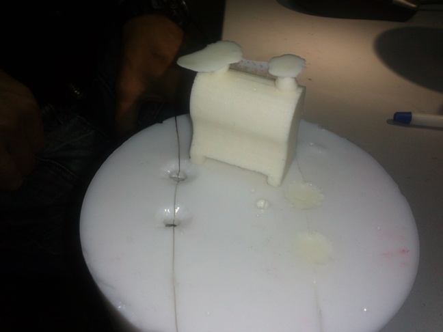

Шаблон по которому изготавливался макет крепления
Все началось с этой маленькой конструкции по которой изготавливался шаблон для будущей детальки. По ходу событий претерпевала некоторые изменения и доработки. Были испробованы различные варианты материалов для изготовления шаблона.
результат
результат
Для шаблонов использовался и пластилин и китайский термоклей... еще немного и начали бы резать отечественное мыло но после перекура решено было оставить то что получилось.

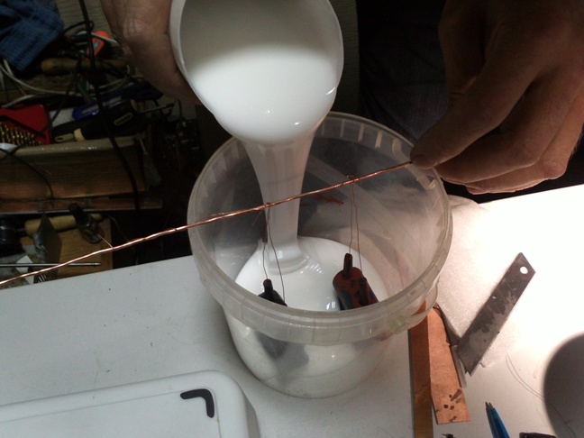

процесс заливки
процесс заливки
Выбрана подабающая посудина и две заготовки подвешены для заливки формовочным силиконом
ГЛАВНОЕ- ТЩАТЕЛЬНОЕ ПЕРЕМЕШИВАНИЕ

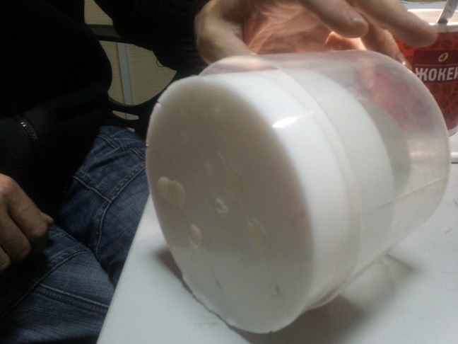

формовочный силикон смесь из двух компонентов, самого силикона и катализатора. Смешиваем, перемешиваем и заливаем подготовленные макеты. Внешний вид сметаноподобный :)
Время застывания силикона около 24 часов, т.к. заливалось в пятницу то дальнейшие действия проводили в понедельник. Разрезали силикон, вынули макеты и приступили ко второй части - отливке креплений

Скоро сказка сказывается, да не скоро силикон схватывается ;) (с) антенностороительная мудрость
Детальки вытащены, форма проверена... попутно посетили местную аптеку и приобрели пару шприцов для точного отмеривания кол-ва смолы и отвердителя. Смешивается в составе 1:1 .
Время "жизни" (текучести) полученной смолы около 5 минут, поэтому минуту-полторы на перемешивание и быстренькую заливку в форму
Остатки смолы использовались как контроль полимеризации - смесь нагревается и становиться из янтарной в белый

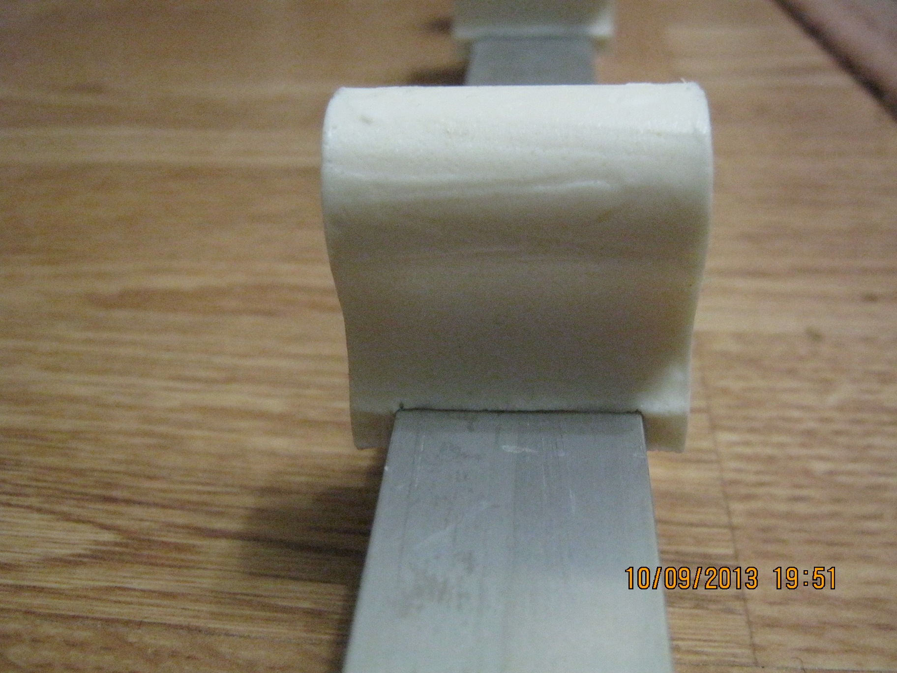

К концу рабочего дня готовы все крепления директоров и рефлекторов для двух антенн
PS продолжение следует
-=Александр=-
Сообщения: 297
Re: Антенна RA3LE 10 элементов
Сообщение EW1GR »
примерка изоляторов\креплений на бум. Точно расчитанное и скопированое не нуждается в дополнительной подгонке по месту. Люфт боковой отсутствует. Все получилось точно и красиво
