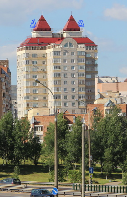

Повторил сення себе на 10 м такой же вертикальный треугольник. Вроде как норм получилось. Высота от крыши метра 4, материал канатик 2.5, высота подвеса верхнего угла около 7 м, стороны вымеривал....но как уже получились, так получились....точно получилось расстояние 0.7 м ))....вроде работает..с первого раза OA1, Z81, VP5, 5T, AU2, HC2, HK0, VR2, ZS6.....на выходе 100 w. К сожалению нет в наличии анализатора проверить все до мелочей. Удачи всем в CQ WW и до встреч в эфире, 73!

Павел, как там у Вас дела с настройкой и эфирными испытаниями антенны?EU4DGC писал(а):А по существу. Склоняюсь к тому, что надо поиграть чуть-чуть с точкой запитки и горизонтальной стороной
73! Казимир
Re: Вертикальная дельта на 10 метров.
Выкурил трубку, побегал с бубном.
Померил у трансивера. КСВ 1.2
Включил трансивер в часов 18.00 сегодня. Короче уже темно было.
Ну и скромные результаты
DX Call Date Band Mode Entity
FG5GP 2013-11-24 10M Phone GUADELOUPE
N4QWZ 2013-11-24 10M Phone UNITED STATES OF AMERICA
CO6LC 2013-11-24 10M Phone CUBA
EC4ACP 2013-11-24 10M Phone SPAIN
Вывод. Антенна работает.
Хочу лучше.

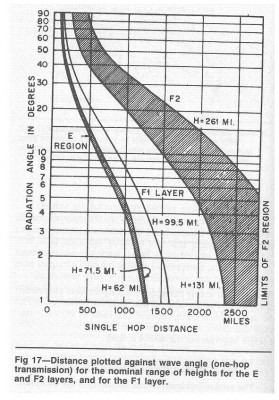

И еще о диполе между лифт. надстройками.Там навскидку метра 3,5 от крыши, что крайне мало!EW4MM писал(а): А сейчас по некоторым параметрам антенны .У этой антенны макс. усиление до 3,4 дБи под углом в 17 градусов (для угла в 5 гр. - минус 2 дБи) и бока подавлены на 4-5 дБ.
Вертикальные антенны перестают выигрывать на дальних трассах у горизонтальных, когда те подвешены на высоте более полуволны. Диполь на высоте в 5,5м имеет усиление 7,56 дБи под углом в 27 гр.( а под углом 5 гр. - минус 2,5 дБи). На высоте 10,5м макс.усиление 7,57 дБи под углом 14 гр. и 2,3 дБи под углом в 5 гр.
И напоследок по GP. Обратите внимание на 5/8 CB вертикал.Его за выходной можно переделать на двухдиапазонную антенну (на 10 и 20м).
http://dl2kq.de/ant/3-7.htm
Угол излучения для диполя равен 14,33 разделить на высоту в длинах волны. Для двадцатки при высоте 3,5м(0,14 длины волны) получится, что антенна стреляет в потолок под очень большими углами. Для этого я советовал обратить внимание на переделку 5/8 CB вертикала на 2 диапазона. При высоте уже в половину длины волны (10,6м) этот угол будет 29 градусов.Кроме этого бетонная крыша является очень плохой землей для антенны, а расстояние до 0,16 длины волны является ближней зоной антенны, где плещется большая реактивная энергия и соответственно здесь будут большие потери на нагрев.Еще о высотах до порядка 0,2 длины волны.На этих расстояниях у антенн устанавливают рефлектор,поэтому также будет излучение в потолок.
Сейчас о связях на очень дальние расстояния.Возьмем трассу EW-ZL. Ее протяженность по короткому пути около 17000 км.Это расстояние преодолевается за счет многократного отражения волны от ионосферы.Максимальная длина скачка порядка 3500 км при очень малом угле излучения антенны. На каждом скачке теряем около 20 дБ. При больших углах это может быть и 1000км. Соответственно будет больше скачков и нас в пайлапе не услышат. Поэтому и сравнивают антенны при DX-инге по усилению под малым углом, допустим 5 или 10 градусом, а также делают на высоких мачтах стеки для максимально прижатого к земле основного лепестка.

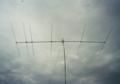

А вообще, исходя из наличия в продаже в Гродно труб можно изготовить легкую 3 эл. Яги.
Легко можно вложиться в сумму 100$ со всем крепежом. Было бы желание.
Черновой вариант модели прикинул...
