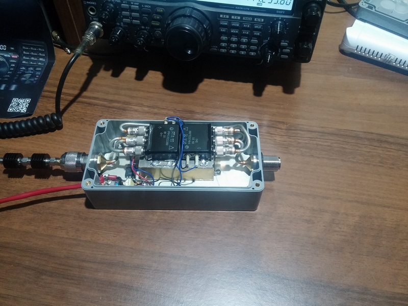

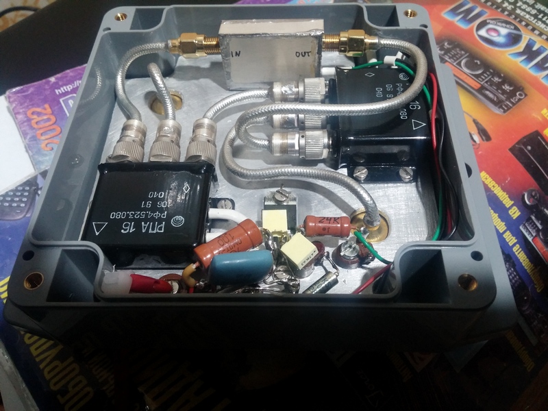

МШУ 432 МГц конструкции Павла US4ICI. http://vhfdesign.com/lna/lna-144430-mhz ... 22z-2.html
Я купил у Павла наборы на 144 и 432, спаял и настроил, а Саша EW6RM облек плату на 432 МГц в красивый кожух, установил реле обхода, вобщем довел до ума. В этом году именно этот МШУ олично себя показал на ПД. Теперь он мой
, а для EW6WF приобрели еще один комплект. На фото только общий вид, так как я не хотел распаивать коробочку. Но поверьте на слово, что там именно такая плата как и по ссылке. Только я отрезал выходной фильтр ( не понравился он мне совсем), установил на его место аттенюатор на 3 дБ и за ним на отдельной платке 3-х контурный полосовой фильтр на спиральниках ф. Toko. Все внутри коробочки....

В МШУ, судя по количеству реле, в режиме TX вход в воздухе висит или внутри коробочки есть
ещё реле?
EW1MU Дима 73!
Всех с наступающим НОВЫМ ГОДОМ и РОЖДЕСТВОМ!!!
Спасибо за полезную информацию.
ещё реле?
EW1MU Дима 73!
- Сообщения: 567
- Откуда: Витебск
Re: Наша самодельная УКВ аппаратура
Добрый вечер!! Поздравляю всех с Новым Годом!!!
Дмитрий, Вы правы, я забыл это сказать. В обоих МШУ (144 МГц от PA3BIY и 432 МГц от US4ICI) ,после реле обхода ,внутри коробочки ,на самом входе стоит реле РЭС-49 с максимально короткими выводами. Нормально замкнутыми контактами параллельно входу МШУ. При подаче питания на МШУ - контакты размыкаются. Алгоритмы управления МШУ могут быть разными, можно его запитать и от реле обхода.Но реле по входу есть.
С уважением, Виталий 73!!!

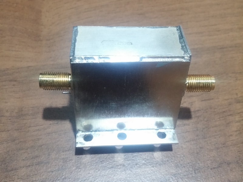

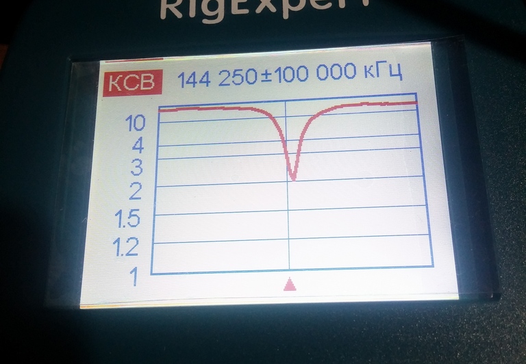

Подготовил к установке стеки на 144 и 432МГц, а заодно и МШУ решил сделать новые.
Усилитель 144МГц собран на транзисторе ATF-54143, а на 70см применил транзистор SAV-581+, что улучшило NF.
Оба имеют защиту от попадания мощности на выход, усилитель на 2м легко держит 150Ватт до 30 секунд!
Вот небольшой фотоотчет о проделанной работе:

Добрый вечер, Антон! Достойно всё сделано!
Проводили замер коэффициента шума? Если проводили, то чем, и какие результаты. Хотя бы относительные, при разных активных элементах.

Добрый вечер, Сергей Николаевич!
Делал измерения, но только сравнительные с имеющимся у меня LNA фирмы Mini-Circuits с NF=0.4 dB.
Использовал генератор шума с фиксированным уровнем и аттенюатор- 20dB.
Усилитель на 2м, схема PA3BIY NF около 0.6db, но там мощный аттенюатор по выходу, который нужен для защиты. А вот на транзисторe SAV-581+(432MHz),при токе 30mA- сравним с образцовым. Уверен, что NF не хуже 0.4-0.45dB.
73! Антон

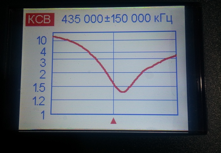

Вчера доделал LNA RW3AZ на 70см. Работает просто класс, а стабильность вообще поражает!
Схему легко найти в интернете.
После настройки входных цепей на минимальный NF замерил КСВ по входу- практически совпало с настройкой для минимального коэффициента шума. Ниже результаты измерений.
