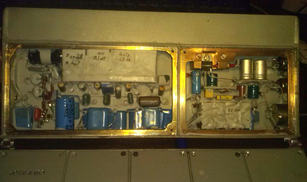

Андрей, учти, что фильтр ещё нужно согласовывать по входу и по выходу. Иначе не получишь хороших результатов.
Вот мой усилитель НЧ приёмника
