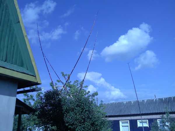

Как и писал eu3eu в ммане Вы никак не учтете, и ПВХ изоляция не есть гуд, т.е. кроме частоты возможно еще и понижение КПД самой антенны, лаковая изоляция обмоточных проводов возможно будет более пригодна, в моем случае применена на антене скрученый обмоточный провод (для усиления меха/нической прочности) да и на выезде в /4 также пріменяю cкрученый обмоточный провод и по наблюдениям- работает вполне хорошо. Это сугубо личное мнение без притязаний на истину.Seldom писал(а):Планируется использовать для полотна антенны свитый в 2 или 3 жилы медный провод сечением 2.5 мм кв в ПВХ изоляции.
