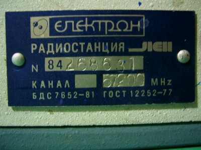

Сообщение lz2xl »
Ета рация которая на фото болгарская,конкретно етот екземпяр делан в "завод за УКВ радиостанции — Гоце Делчев" ДСО „Електрон“ которое давно закрито.Сделать рацию на 145 мхц можно,но трудновато.За то на 27 мхц запросто,результат очень хорош!Если очень надо попробую наити свой записи в тетрадях более 20 лет назад,тогда была такая мода переделования на 145 мхц :-): трудность переработки на 2метровом диапазоне вот в чем,там не хватает одно умножение в кварцевого генератора приемника.Тоже одно умножение в умножителя передатчика не хватает.Кроме того нужно сократить количество катушек в фольтра после умножителя приемника,а то напрежение ниское получаетса для нормальной работе смесителя.Ето по памяти.
