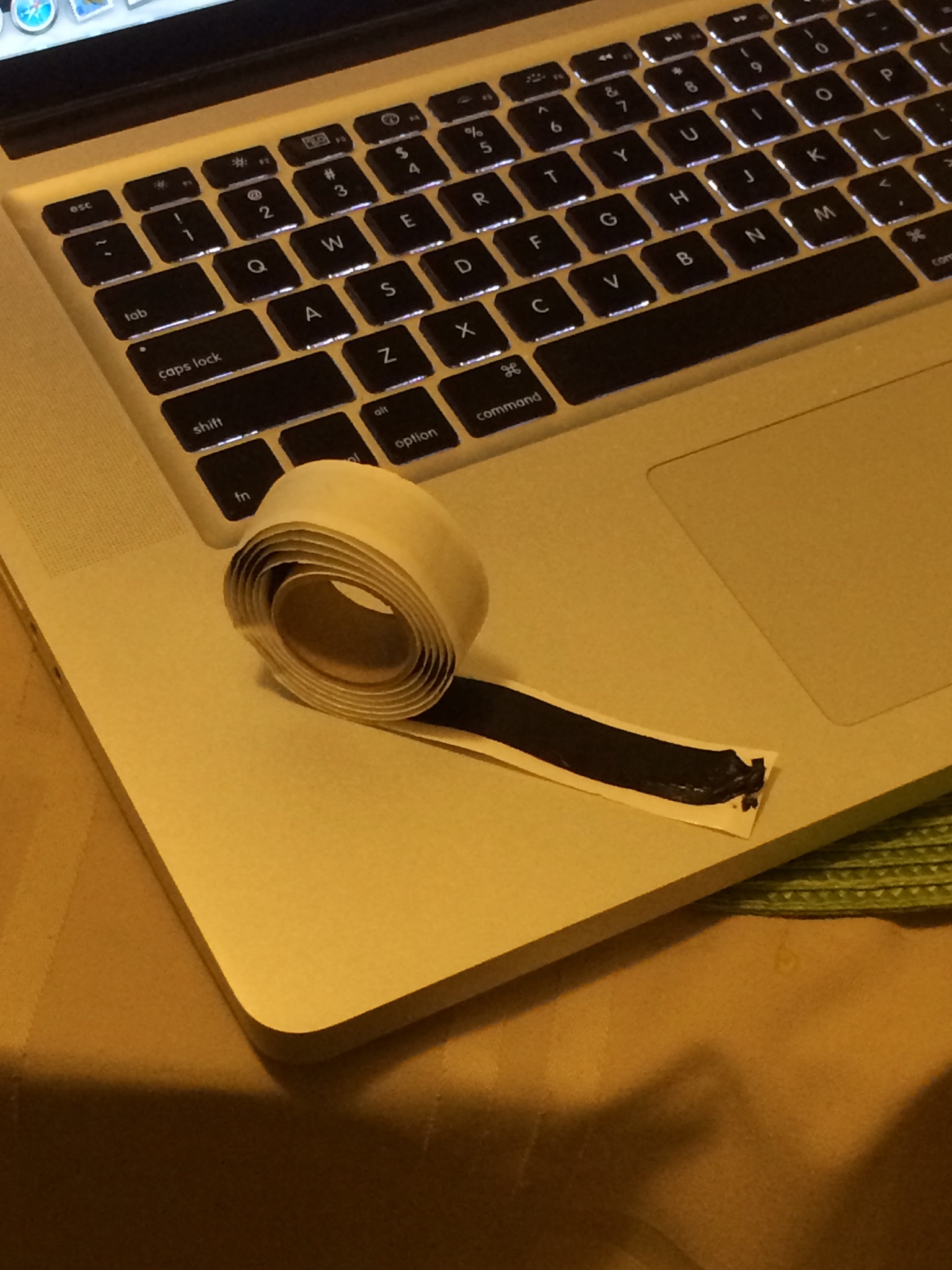

Ferrum писал(а):Эмм...а по поводу сырой резины можно поподробнее ?
Ну вот как эта например. Хотя это пластик а не резина, мне кажется, но смысл тот же и гораздо практичнее.
Есть еще пластик, очень похож на резину, но самовулканизируется за пару суток, тоже хорошая штука, тоньше чем этот, похож на изоленту. Сфотографировать не могу, недавно закончился.

Т.е. ей просто уматать разъёмное соединение ?
Сообщения: 256
Re: N-Type VS N-Type
Сообщение VE3EUT »
Ferrum писал(а):Т.е. ей просто уматать разъёмное соединение ?
Да, причем она лепится, как пластилин.
