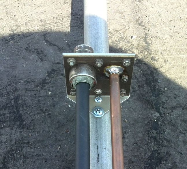

А вот моя антенна. Элементы сделаны из алюминиевого биметалла диаметром 5 мм. Активный элемент сделан из медной трубки диаметром 8 мм. И на окончаниях вставочки из более тонких трубочек для точной регулировки, при настройке антенны. Симетрирующий мостик из кабеля RG 213 U и медной трубочки 8мм. Изоляторы для элементов из капролактама. Окончание мачты, труба, стеклотекстолитовая, длинна ~1.5 м. ( для вертикальной поляризации)
Расчёты в программе манна полностью совпали на практике, при реальных испытаниях. Усиление 16 Дб (по отношению к изотропному излучателю) подавление заднего лепестка 22 Дб Высота установки антенны 6 метров от крыши. Запитка была произведена кабелем РК50-7-58С длинна кабеля 30 метров. Затухание ~1 Дб на всей длинне. Полоса антенны при нулевой реактивности составила примерно 500 Кгц. Расчётная частота 145,5 Мгц. Измерения и настройка антенны производилась через полуволновый повторитель на рабочей высоте, прибором АА-230. Антенной очень доволен.

Ещё

ew8bt писал(а):...Изоляторы...из капролактама...
Из капролона.
Про Симметрирующий мостик можно подробнее.

Сообщение EW8B »
Мога-быть из капралона, от названия этих материалов язык в трубочьку свернётся пока выговоришь, но точно не из него, материал импортный какой-то но очень похож на капролоктам, тьфу..... капролон :-) тоже желтоватого цвета, я ещё его кипятил после того как сделал изоляторы в кострюле с водой целых 30 минут.
Про симетрирующий мостик, что конкретно Вас интересует? На фотке вроде и так всё хорошо видно

Сообщение EW4VX »
ew8bt писал(а):...Про симметрирующий мостик, что конкретно Вас интересует? На фотке вроде и так всё хорошо видно
Приведите схему/чертёж с размерами пож.

Сообщение EW8B »
Оплётку кабеля паять к трубке аккуратно, чтобы не расплавить полиэтилен, сложно? но если постараться, то очень всё хорошо получается. Ещё обязательное условие, диаметр трубки должен совпадать с диаметром оплётки. (это про симметрирующий мостик, диаметр активного вибратора, при достаточно большом диапазоне регулировки длины, можно применять побольше или поменьше например 5-10 мм. Расстояние меду всеми элементами выставляется металлической линейкой и по осям элементов. Расстояние между осями мостика не критично, но делать слишком большое нельзя. Небольшая реактивность это из за разьёмов китайского производства типа PL
