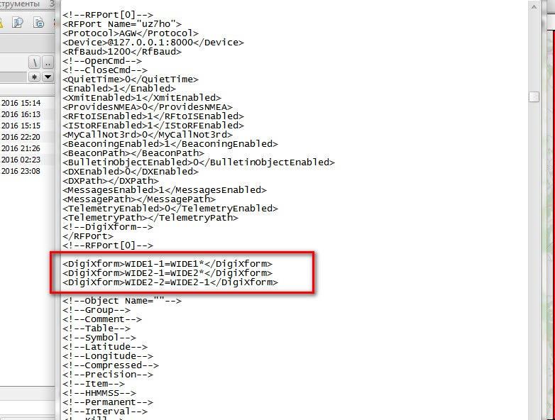

Пераклад http://aprsisce.wikidot.com/doc:digipeating магчыма троху нязграбны, але зразумець спадзяюся можна
APRSISCE / 32 падтрымлівае дыгіпітэр у UITRACE стылі. Гэта значыць, што ён падтрымлівае ўстаўку пазыўнога і SSID памяншаючы запыт на рэтрансляцыю на вызначаны псеўданім. Калі радок прынятага UI фрагменту супадае з уведзенай назвай, напрыклад WIDE, колькасць скачкоў, напрыклад, 2-2, апрацоўваецца і змяншаецца на 1, напрыклад, WIDE2-2 робіцца WIDE2-1, а ваш пазыўны дадаецца ў UI фрагмент.
Пакет з запытам WIDE2-2 у скачку будзе перададзены і выніковыя змены ў запыце скачку прымуць такую форму MYCALL *, WIDE2-1.
APRSISCE / 32 выкарыстоўвае праграму на падставе правілаў, дзе кожны ажыццёўлены скачок павінен быць яўна вызначаны, як і канчатковы вынік.Гэта забяспечвае больш высокую ступень кантролю над псеўданімамі, але таксама патрабуе больш працы па наладжванню.
У такіх дыгіпітэрах як Kantronics цяжка абмежаваць колькасць падтрымоўваемых скачкоў,і лёгка абыйсці псеўдаліміты, якія накладаюцца гэтымі сродкамі. У APRSISCE/32 дзейнічае дыгіпітэр які працуе толькі па дакладна вызначанай колькасці скачкоў у пакеце.
Для ўключэння APRSISCE/32 у рэжым дыгіпітэра неабходна зачыніць праграму і адрэдагаваць файл XML.Чытайце пра рэдагаванне XML файл Рэдагаванне XML
Заўважым, што <DigiXform> элементы па-за межамі элементаў <RFPort> лічацца глабальнымі для ўсяго прылажэння. Гэта значыць:

Дамашнія дыгіпітэры настроены так, што яны дзейнічаюць толькі на адным вызначаным падмностве WIDEn-N запытаў, так званыя WIDE1-1 запыты. WIDE1-1 Digi канфігуруюцца наступным чынам:
<DigiXform> WIDE1-1 = WIDE1 * </ DigiXform>
Дыгіпітэр большай тэрыторыі, які фармуе частку мясцовай APRS сеткі, але падрымоўвае да двух скачкоў павінен быць сканфігуравваны як пазначана вышэй для WIDE1-1 Digi, а таксама і для WIDE2-2 і другі скачок WIDE2-1 запытаў. WIDE2-N Digi канфігуруецца так:
<DigiXform>WIDE1-1=WIDE1*</DigiXform>
<DigiXform>WIDE2-1=WIDE2*</DigiXform>
<DigiXform>WIDE2-2=WIDE2-1</DigiXform>

Падрабязны адказ: у мяне ёсць некаторыя цікавыя ідэі па паміждыяпазоннаму дыгіпітынгу, але я працую зараз з канфігурацыяй так, каб простыя смяротныя здолелі прымусіць яе працаваць і ў той жа час было б складана зрабіць гэта дрэнна так, каб мець сур'ёзныя наступствы на нашых агульных каналах. Праца, якую я цяпер раблю палягае ў рэалізацыі інтэрфейсу AGW/KISS/TEXT у паміждыяпазонным дыгіпітынзе і бінакіраваным IGating. Выкарыстанне аднаго асобніка APRSIS32 адначасова для KISS на 2m VHF, AGW на 30m AX.25, TEXT на 30m PSK-63 (праз APRS Messenger), праслухоўвання МКС і доступу да спадарожнікаў.

Итак не всё понятно,а ты ещё на "мове" всё сделал
Кстати,всё получилось. Заработало!
Получилось так:
Получилось так:
Последний раз редактировалось EW4VX 16 фев 2016 13:25, всего редактировалось 2 раза.

Так,очередная трабла. APRSIS со станцией работает по VOX-у с VX-7,UV-3R и APRSDROID,тоже. У UV-3R длинный хвост ВОКСа(да и у Есу тоже есть небольшой),а АПРСИС ретранслирует сразу же после приёма
Как сделать задержку ретрансляции на,допустим 2-2,5 или 3 сек?
- Сообщения: 1449
- Откуда: KO13WP
Re: APRS в Беларуси
Пришлось в настройках Soundmodem увеличить TXDelay до 2500ms
Неприятная жужжалка вышла,зато работает.
APRS IGate/Digi на Win готов,осталось отшлифовать и на место поставить.

Подтверждаю, ретрансляция работает. Жужалка вначале мне лично особо и не мешает.
