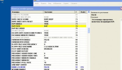

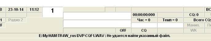

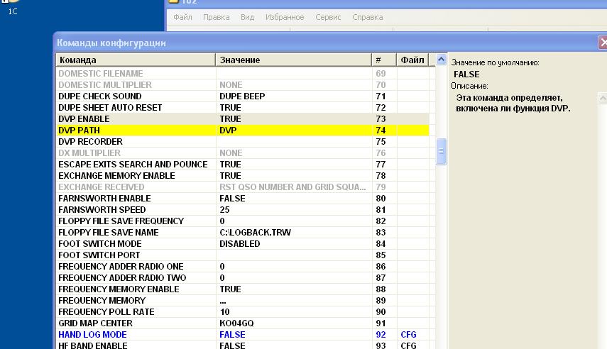

в режиме ссб нажми ф1 прога выругается на отсутствие wav файла и сама путь укажет и имя
создай ей этот файл и все будет работать

F1 нажал, программа молчит (не ругается). в режиме cw сигнал есть

Скорее всего нужно начинать отсюда...ew8rx писал(а):F1 нажал, программа молчит (не ругается). в режиме cw сигнал есть

Все работает, спасибо.RO2F писал(а):Скорее всего нужно начинать отсюда...ew8rx писал(а):F1 нажал, программа молчит (не ругается). в режиме cw сигнал есть
