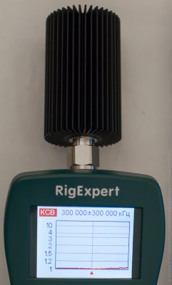

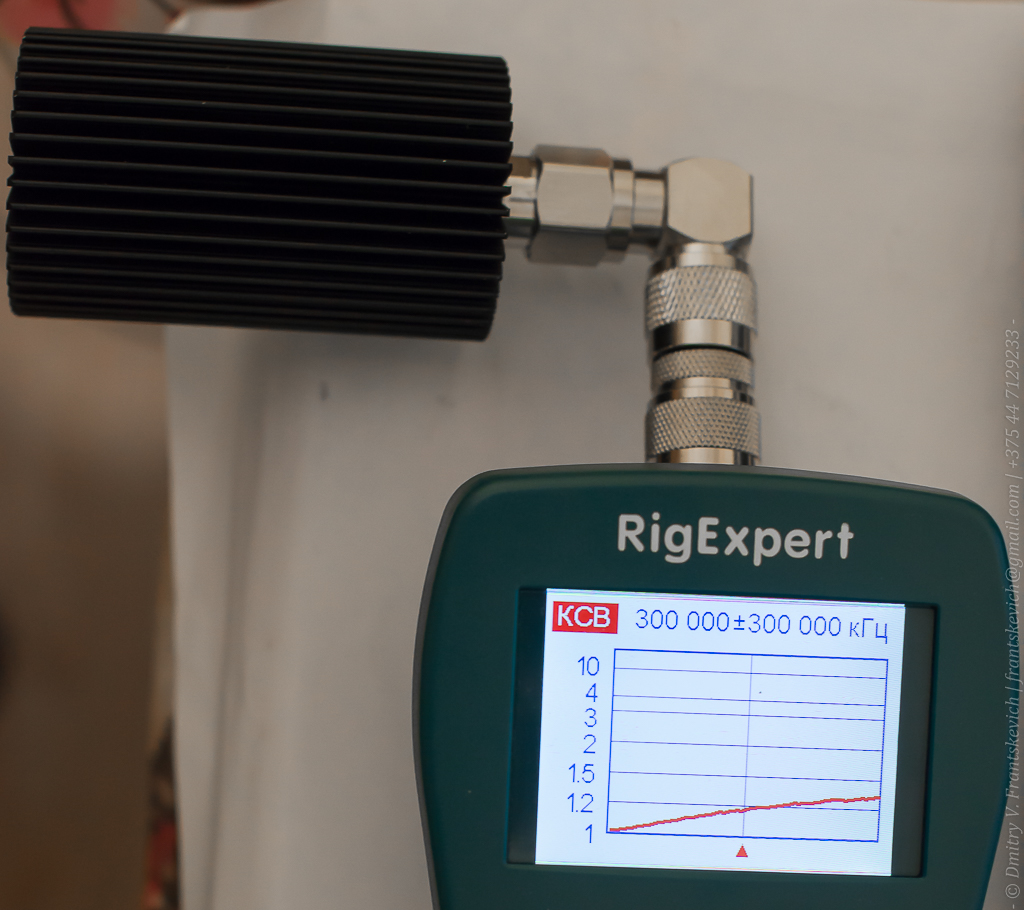

Может кто-то ещё не в курсе :) .
Вот вам пара снимков. Пробежался по частотам от 0 до 600MHz.
В одном случае эквивалент посажен напрямую, во втором - через пару переходников (прямой и угловой) N-тип на SO-239. В приборе и эквиваленте установлены разъёмы типа "N".

Спасибо за наглядные фото. Не зря UHF по спецификации прописан до 300 МГц.

Lupus писал(а):Спасибо за наглядные фото. Не зря UHF по спецификации прописан до 300 МГц.
Маркер стоит как раз на 300 MHz.

Да, занятная информация...у меня уголки SO-239 на 70-ке греются...менять надо на N :-):

Не стоит торопиться бежать к мусорке с кучей переходников.Увы, то что рисует сей прибор, очень часто не совпадает с действительностью. Убеждался в этом не раз. Использую АА-1000. Владимир. EW1HF.

могу сказать за китай уголковый n-male...внутри просто провод, не имеющий геометрии, плюс ко всему концы не обжаты...хорошие переходники видимо есть, но денег будут стоить :ps_ih:

Удивляться нечему. Даже старые добротные уголковые СР-50,75 которые на КВ используются без проблем, на УКВ имеют потери (даже при большой моще реально греются) и добавляют КСВ. Старые мены это давно выяснили и просто не используют в трактах ТХ (на приём 144-430 я их использую). Импортные не разбирал, а вот "совковые" точно имеют ещё один разъём (опять же потери) внутри.
