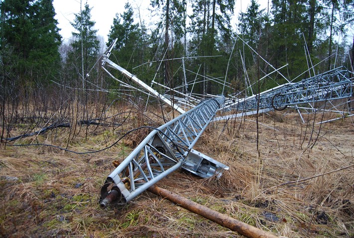

У Тонно ES5TV в понедельник после WPX SSB упала 45-ти метровая мачта с антеннами на >20 кило$: 3 el 80, 2x3 el 40, 2x5 el 20m, 2x5 el 15, 2x6 el 10 m, 2 el 30m...
Виноват ... талреп. Для надёжности их нужно закольцовывать...
Фото до и после:
Фото до и после:

мало ярусов оттяжек, талрепы хлипкие, запас прочности никакой всего дела.EW8SA писал(а):Какая причина падения?

на первом фото видно два яруса растяжек...между ними большое расстояние.
Мачта вроде жива...немного подварить и тд...а вот антенны жаль...столько трудов и средств...

На таких оттяжках нужно еще гасители вибрации ставить.
Антен на кучу килобаксов а на такелаже как всегда сэкономили. Вот и последствия.

Да, со слов Тонно, сильное ухудшение погоды и - раскрутился талреп, который не был закольцован тросом...YOZ11 писал(а):... а на такелаже как всегда сэкономили. Вот и последствия.
Учимся на чужих ошибках и никаких китайских талрепов - только военпром!

Дело не в военпроме. Причины того от чего раскрутился талреп?EU4AA писал(а):Да, со слов Тонно, сильное ухудшение погоды и - раскрутился талреп, который не был закольцован тросом...YOZ11 писал(а):... а на такелаже как всегда сэкономили. Вот и последствия.
Предположу что ветер был сильный и порывистый, по оттяжкам шла вибрация от колебания троса, что и послужило раскручиванию. Нужно искать причину а не бороться со следствием.
Судя по последнему фото на талрепе нет котргаек даже.
PS/ У нас на работе стоит уйма мачт высотой под 90 метров и за все время подобного не случалось и без всяких закольцовок.

Троса оттяжек мачт в той или иной степени подвержены колебаниям различного рода. При этом наиболее распространены высокочастотные колебания, называемые вибрацией. Это явление вызвано воздействием на трос воздушного потока поперечного направления, который создаёт периодически образующиеся и срывающиеся аэродинамические вихри. Возникающие таким образом колебания вызывают знакопеременные изгибные нагрузки троса, приводящие к усталостным явлениям. Работая в подобных условиях, элементы троса и арматуры подвержены преждевременному износу и, в худшем случае, поломке. Полностью избавиться от таких колебаний практически невозможно, но для существенного снижения их вредного воздействия следует применять гасители вибрации.
