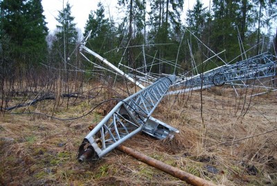

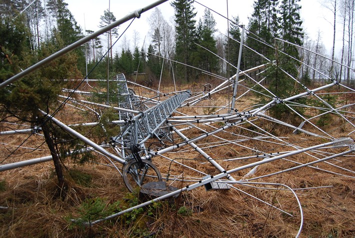

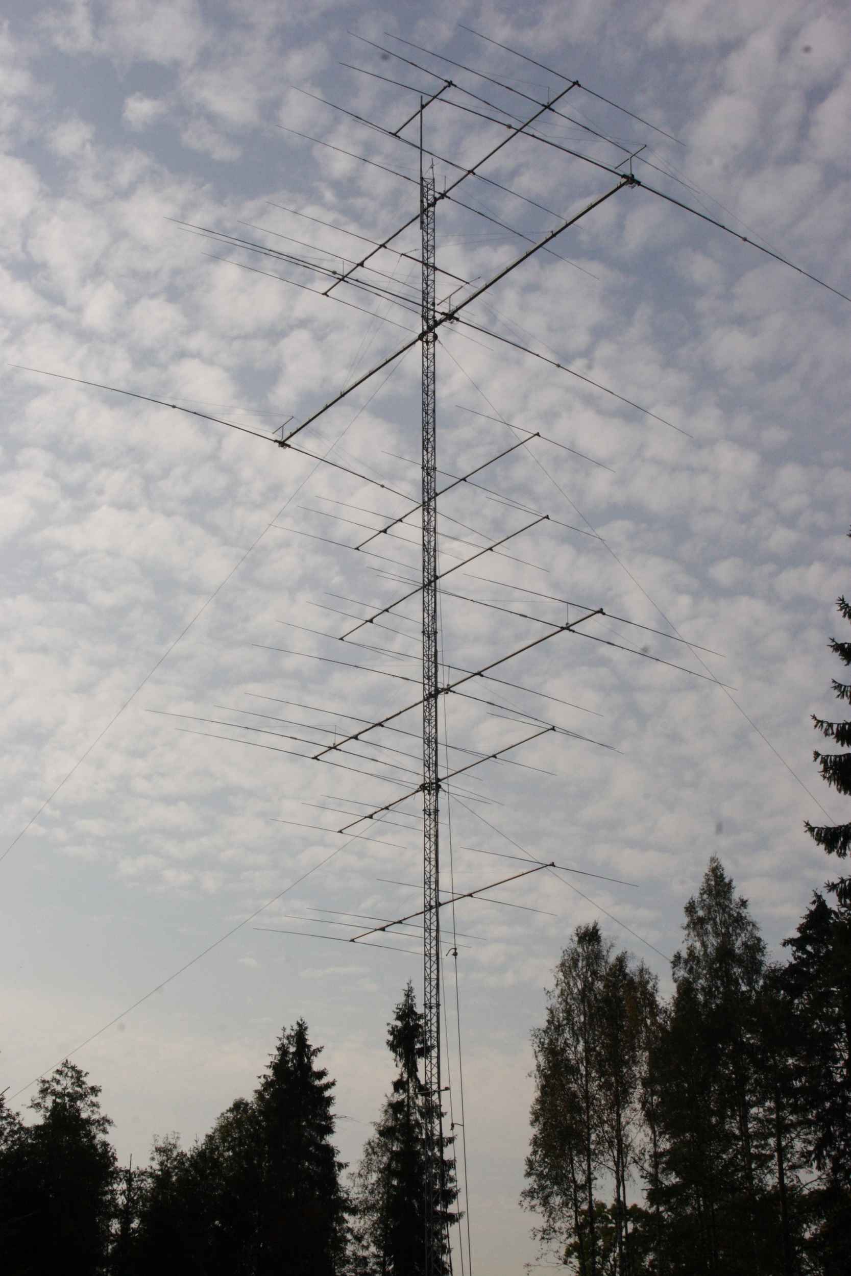

У Тонно ES5TV в понедельник после WPX SSB упала 45-ти метровая мачта с антеннами на >20 кило$: 3 el 80, 2x3 el 40, 2x5 el 20m, 2x5 el 15, 2x6 el 10 m, 2 el 30m...

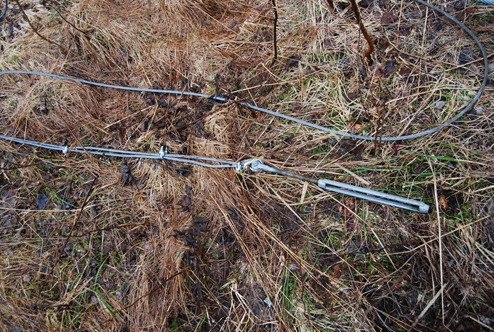

Виноват ... талреп. Для надёжности их нужно закольцовывать...
Фото до и после:

EW8SA писал(а):Какая причина падения? :sh_ok:
мало ярусов оттяжек, талрепы хлипкие, запас прочности никакой всего дела.

Можно только посочувствовать, столько трудов и денег пропало :cry_ing: наверное каждый из нас мечтал бы о такой же антенне. Особенно впечатлило 3 элемента на 80м.

на первом фото видно два яруса растяжек...между ними большое расстояние.
Мачта вроде жива...немного подварить и тд...а вот антенны жаль...столько трудов и средств...

Да, со слов Тонно, сильное ухудшение погоды и - раскрутился талреп, который не был закольцован тросом...
Учимся на чужих ошибках и никаких китайских талрепов - только военпром!

Дело не в военпроме. Причины того от чего раскрутился талреп?
Предположу что ветер был сильный и порывистый, по оттяжкам шла вибрация от колебания троса, что и послужило раскручиванию. Нужно искать причину а не бороться со следствием.
Судя по последнему фото на талрепе нет котргаек даже.

Троса оттяжек мачт в той или иной степени подвержены колебаниям различного рода. При этом наиболее распространены высокочастотные колебания, называемые вибрацией. Это явление вызвано воздействием на трос воздушного потока поперечного направления, который создаёт периодически образующиеся и срывающиеся аэродинамические вихри. Возникающие таким образом колебания вызывают знакопеременные изгибные нагрузки троса, приводящие к усталостным явлениям. Работая в подобных условиях, элементы троса и арматуры подвержены преждевременному износу и, в худшем случае, поломке. Полностью избавиться от таких колебаний практически невозможно, но для существенного снижения их вредного воздействия следует применять гасители вибрации.
