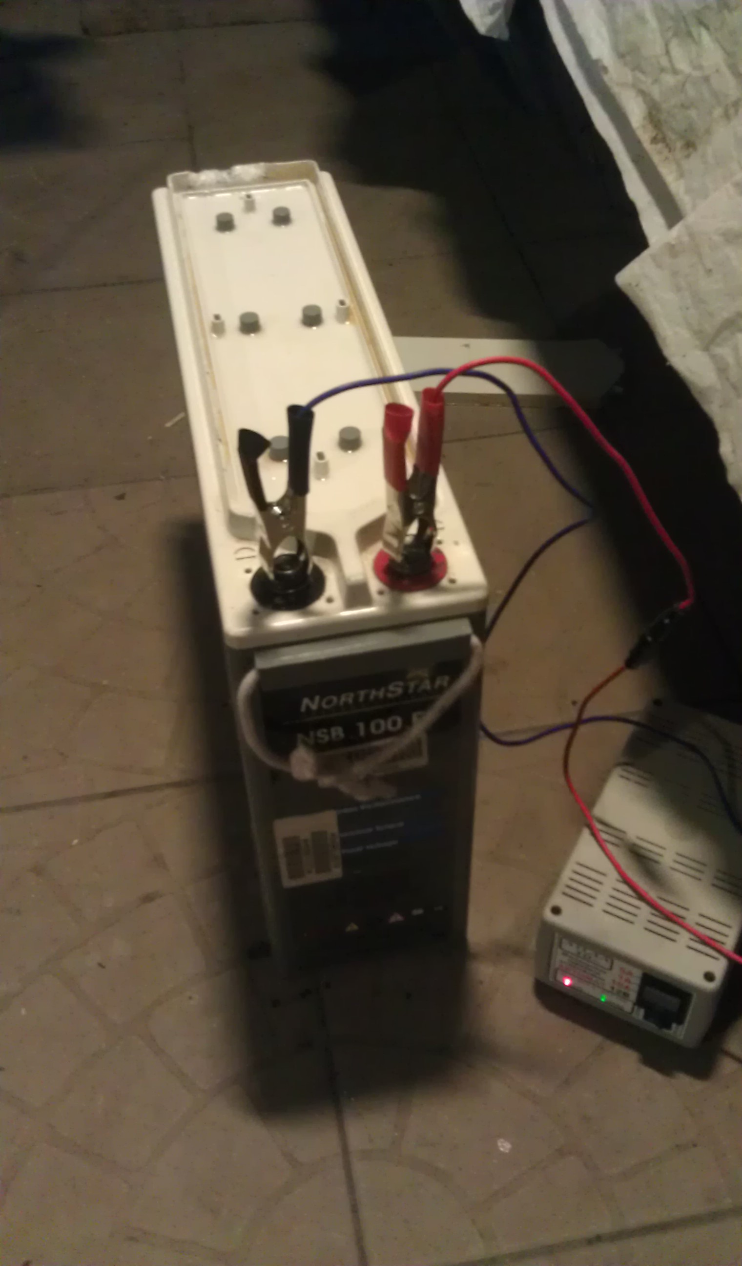

Заряжать пробую вот таким:
http://dnepropetrovsk.all.biz/zaryadnoe ... cI9zfn0cjw
В нем реализован импульсный режим.

Ограничение в 10А скажем так, для этой батарейки маловато.
У меня БП выдаёт 40А и в начале импулса все эти 40 А в АКБ залетают.
В этом как раз и вся прелесть периодического заряда "импульсного".
Ещё момент - сечение проводов от ЗУ до АКБ. Не менее 10 квадратных мм.

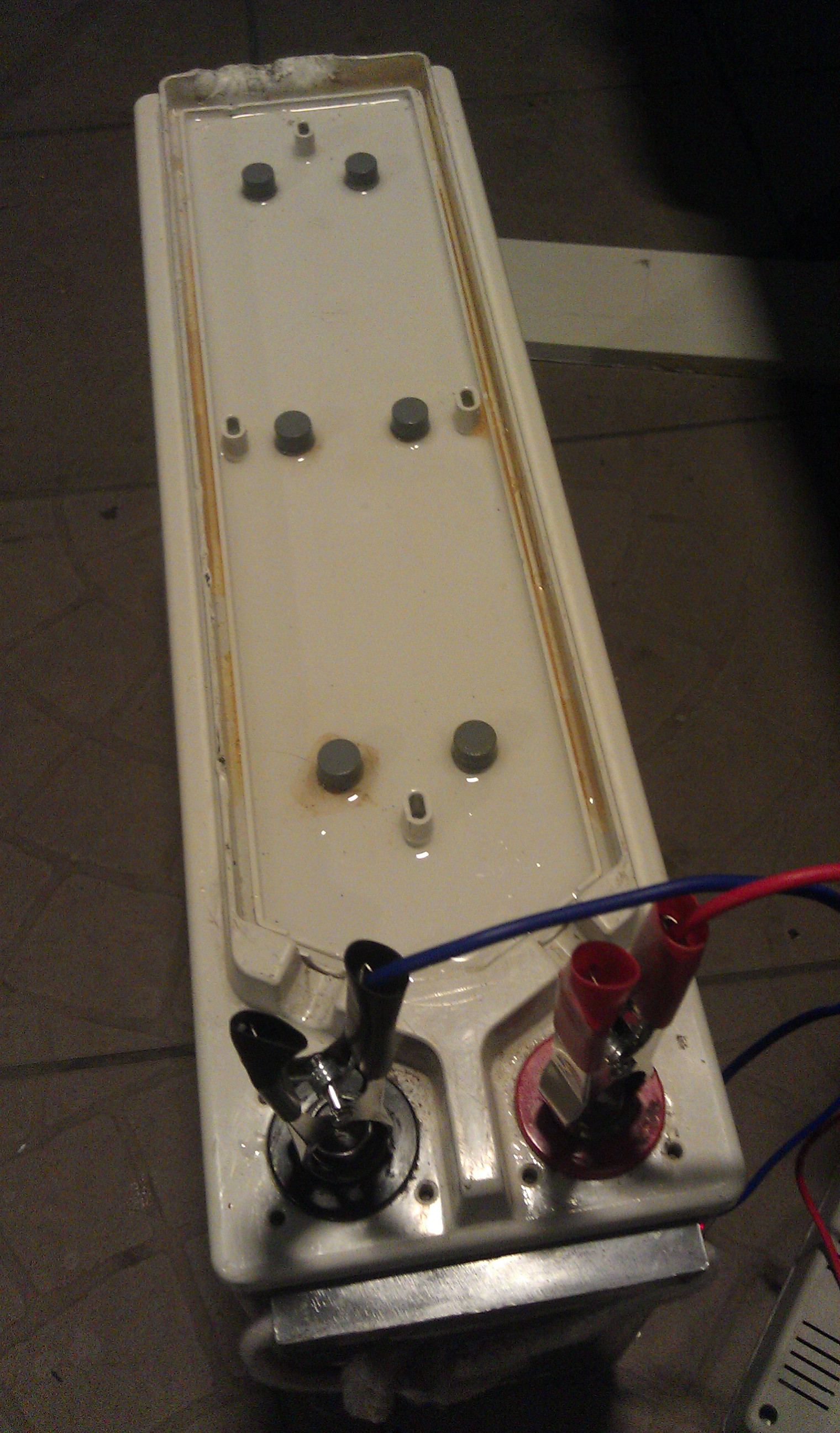

Вскрыл я таки по Вашим рекомендациям крышку аккумулятора
Стал водичку доливать, по 25 мл, смотрю, идет как в песок Сахары.<br />В результате получилось что вошло около 1,5 литра. Стал его заряжать импульсами, он не греется, однако клапана выпускают наверх жидкость, перелил видать я водички то.
