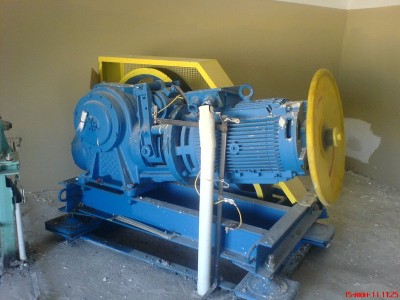

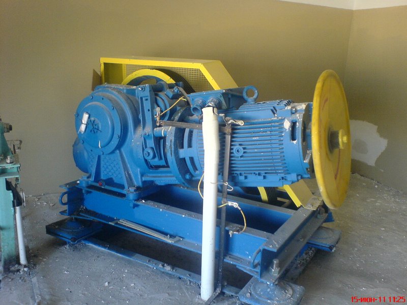

У меня в доме ващще капец от этих лифтов,вещалки даже не послушать. Антенну хотел вешать над лифтовой надстройкой
Хорошо хоть на УКВ не симофорит.
- Сообщения: 1444
- Откуда: KO13WP
Re: Помеxа на 80м
Вот ОН! Враг мой!
- Сообщения: 559
Re: Помеxа на 80м
Это не он враг. Там должен быть контроллер.ew4vxc писал(а):Вот ОН! Враг мой!
- Сообщения: 1444
- Откуда: KO13WP
Re: Помеxа на 80м
Да,но для его питания! Контроллер(частотник) при правильной установке/настройке/работе тоже не враг. А пока,в данном случае,у меня - всё ОООчень плохо. По ночам более или менее спокойноEU2AWA писал(а):Это не он враг. Там должен быть контроллер.
