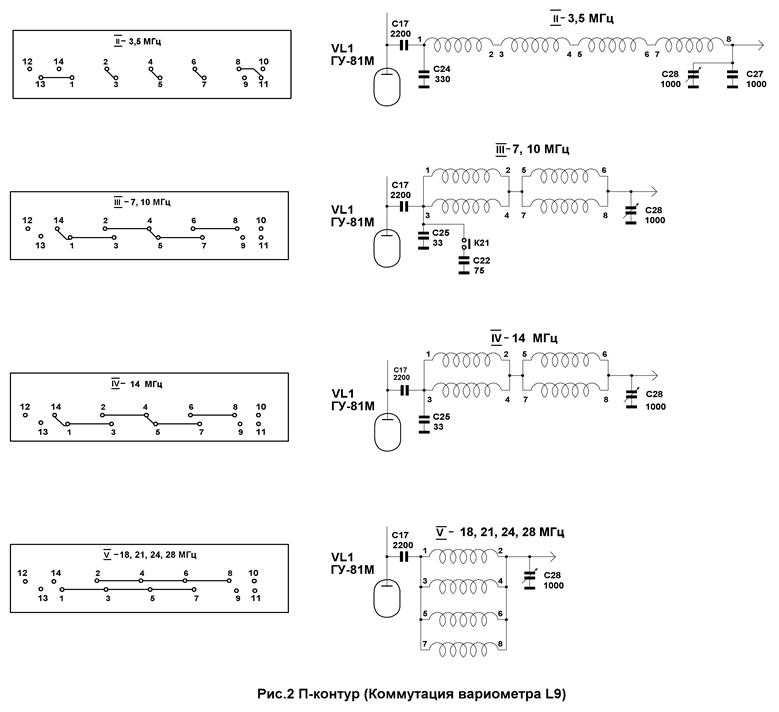

Сообщение ew3ts »
кто что посоветует расскажет или поделится опытом в построении ум на гу-81
начиная от бп и заканчивая П контуром

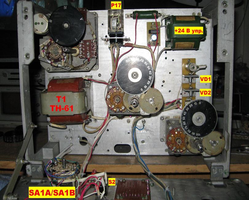

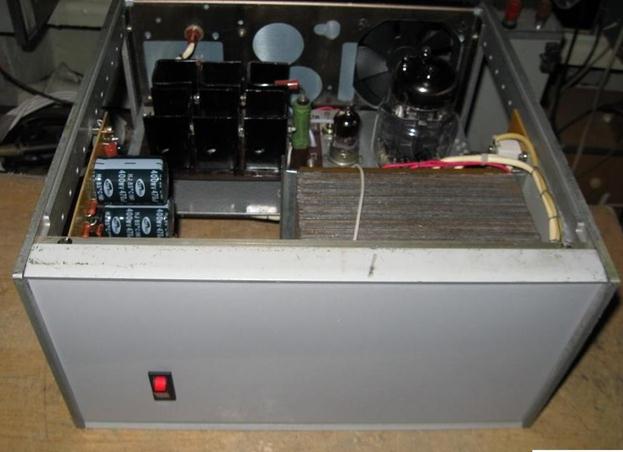

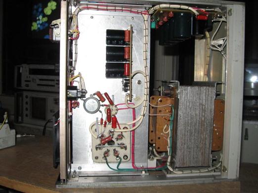

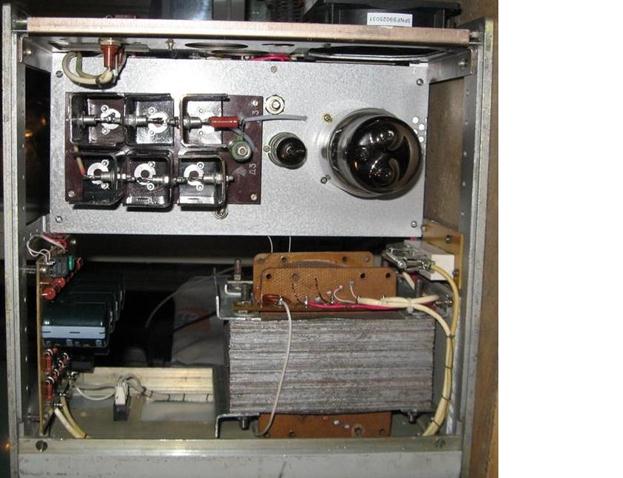

Сообщение EW1MM »

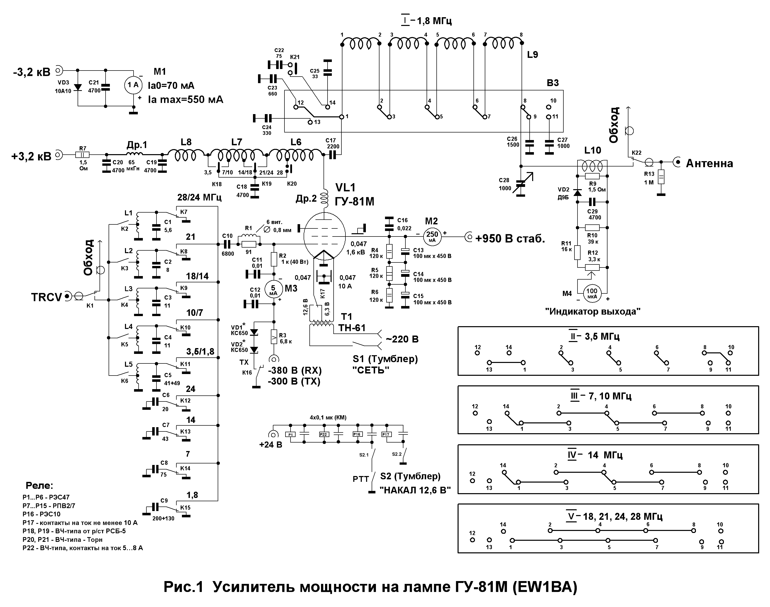

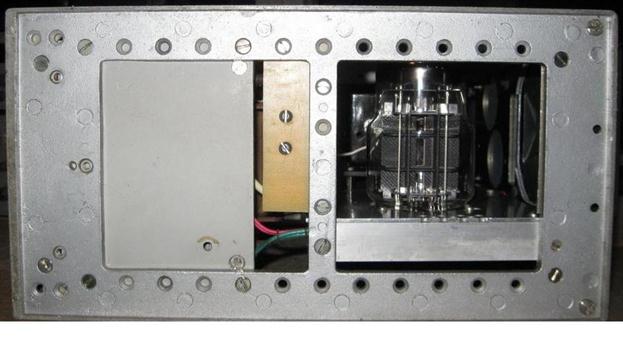

ew3abp писал(а):кто что посоветует расскажет или поделится опытом в построении ум на гу-81
Если у Вас есть опыт в конструировании усилителей мощности,
повторите один к одному схему усилителя EW1BA - с общим катодом (ОК) на ГУ-81М.
http://cqham.ru/pa86_06.htm
http://cqham.ru/pa49_13.htm
Если опыта нет, пока следует забыть про эту лампу,
т.к. у ГУ-81М слишком много подводных камней, особенно при реализации ВЧ диапазонов.
Успехов!
EW1MM.

Сообщения: 593

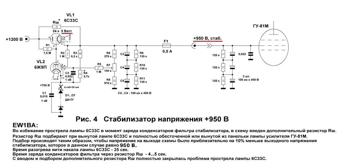

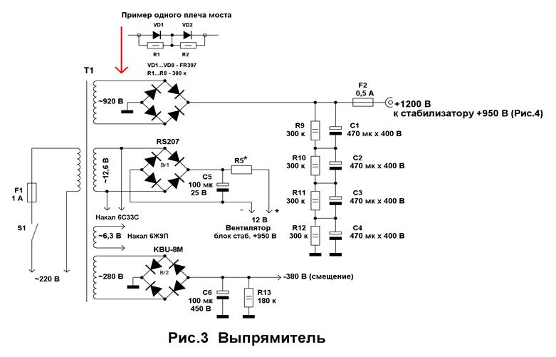

Re: всё о гу-81
Сообщение EW1MM »
Последний раз редактировалось EW1MM 25 окт 2015 11:28, всего редактировалось 1 раз.
Сообщения: 593
Re: всё о гу-81
Сообщение EW1MM »
Сообщения: 593
Re: всё о гу-81
Сообщение EW1MM »
Сообщения: 593
Re: всё о гу-81
Сообщение EW1MM »
