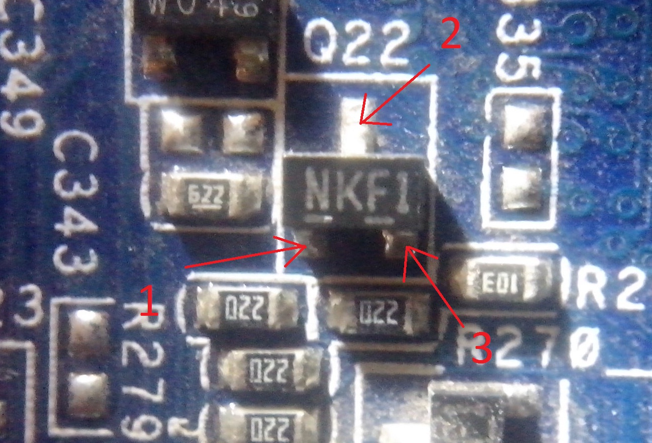

Очень нужно установить что за деталь NKF1

Очень-очень нужно узнать что это такое, пожалуйста помогите.

android писал(а):Очень-очень нужно узнать что это такое, пожалуйста помогите.
гуглить схему девайса-а там узнаешь , кто такой Q22
73
ГУГЛИЛ....
Не надо надо мной смеяться. Это материнка Asrock K8NF6G-VSTA.
Если вы видели хоть одну принципиальную схему материнской платы в интернете... удивите меня. :ps_ih:

http://www.ic-smd.com/sot23.asp?g=7429&s=NKF1
осталось найти переводчика :)

Я это уже видел
Там ничего не открывается и не показывает. Я переводил
Модели: ALT7429NKTR
Предложение: Никаких предложений, пожалуйста, свяжитесь с отделом продаж, спасибо шт / катушки
Характер: NKF1
Пакет: SMD 3 фута
Серийный номер: полный пакет MOQ
Доставка: Пожалуйста, подтвердите продаж
Доставка: от упоминания или оплаты и доставки, заказ авансовый платеж
NKF1 ФПВ:
ИСКАЛ по модели.....
ALT7429NKTR
По вашему запросу ничего не нашлось
Сообщения: 154
Зарегистрирован: 31 мар 2015 11:10
Откуда: Витебск
Re: Помогите опознать транзистор.
Сообщение android »
Заинтересовал перевод с китайского
ALT7429NKTR (NKF1 - HC1-3 - FET)
FET- если я не путаю, это полевой транзистор?

Q - значит транзистор
Далее прозвонка поможет, варианты - полевой, биполяр, биполяр с внутренними резисторами. Многое можно узнать по внешним цепям - срисуйте часть схемы.

EU1ME писал(а):Q - значит транзистор
Цепи не вижу...мелко и непонятно.
Звонится только между 3-й и 2-ой ногой в одну сторону 600 Ом ПЛЮСОМ на 3-ю ножку.
Проверил по 2 другим транзисторам, звонятся одинаково.
Какие будут мысли?

я чего это все затеял?
Мне нужны 4 мелких полевых высокочастотных транзистора с изолированным затвором.

Я их выпаял феном, звонятся так же... между 3 и 2 ногой, плюс на 3-ю.
ВСЁ...мысли кончились.

Предположим что это полевой транзистор
Если между S (истоком) и D (стоком) звонится диод, то почему не звонится Исток и Сток в обратном направлении???
Обычный N-канальный мосфет звонится между стоком и истоком если зарядить затвор положительно, а этот молчит гад.

Да я уверен на 90% что это N-канальный полевой транзистор c изолированным затворм.
Вопрос заключается в том, что будет ли он работать на частоте 200 мГц ??? :nez-nayu:
Слишком трудно их запаивать, что бы убедиться в ошибке... :-) выпаять легче.

Сообщение DimaS »
73! EU1CC

Спасибо добрый человек, почти похоже :co_ol:
