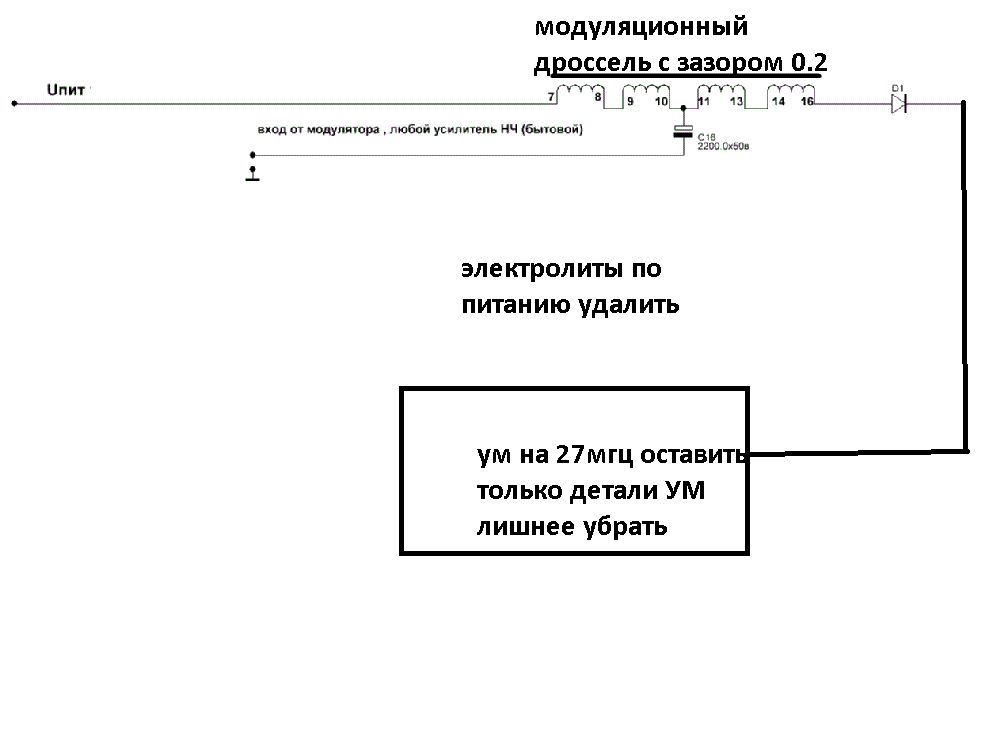

- Сообщения: 454
Re: Неспешно приобрету компенсатор потерь
вот набросок
- ам.gif (11.32 КБ) 8457 просмотров

- Сообщения: 2609
Большое спасибо, за подсказку
По поводу УМ
Лишнее убрать, добавить кварцевый генератор на нужную частоту ну и коммутацию TX/RX оставить.
Cтанция тогда вообще не нужна так как в приёме нет необходимости
По поводу УМ
- Сообщения: 454
старая копеечная станция хоть на кварце просто как генератор (4вт надо для раскачки УМ)
даже реле по передаче не надо в усилке
просто включил передачу релюхой и дал модуль в НЧ усилитель
ширина спектра сигнала зависит от частотных ограничений УНЧ
Ex UN7QBQ Виктор
Ex UN7QBQ Виктор
- Сообщения: 191
- Откуда: Minsk
При этом следует помнить, что мощность модулятора (УНЧ) должна, приблизительно, равна мощности УМ.
Индуктивность модуляционного дросселя, по приведённой схеме, должна быть не менее 10 Гн, а провод обмотки должен обеспечивать прохождение тока потребляемого УМ.
А теперь представьте себе габариты и вес этого дросселя.
- Сообщения: 454
стационарное использование
унч лучше готовый 100- 200вт
все правильно физику не обмануть

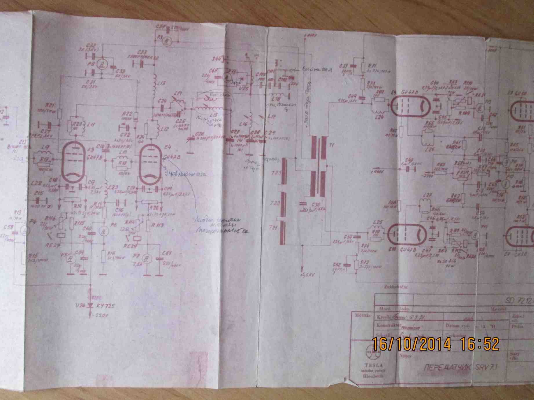

- Сообщения: 653
- Откуда: Grodno KO13WP
SRV 7.1 TESLA ам передатчик на ГУ-47Б
две гу47б нч усилитель и две гу47б вч. Каждая пара раскачивается парой гу50
- Сообщения: 191
- Откуда: Minsk
Для конструктивного исполнения этой схемы понадобится объём соизмеримый с объёмом РПУ Р-250.exEW4CJ писал(а):SRV 7.1 TESLA ам передатчик на ГУ-47Б
Вес тоже будет соответствующий...
- Сообщения: 653
в кожух р250 не поместится 100%EW1SW писал(а):Для конструктивного исполнения этой схемы понадобится объём соизмеримый с объёмом РПУ Р-250.exEW4CJ писал(а):SRV 7.1 TESLA ам передатчик на ГУ-47Б
