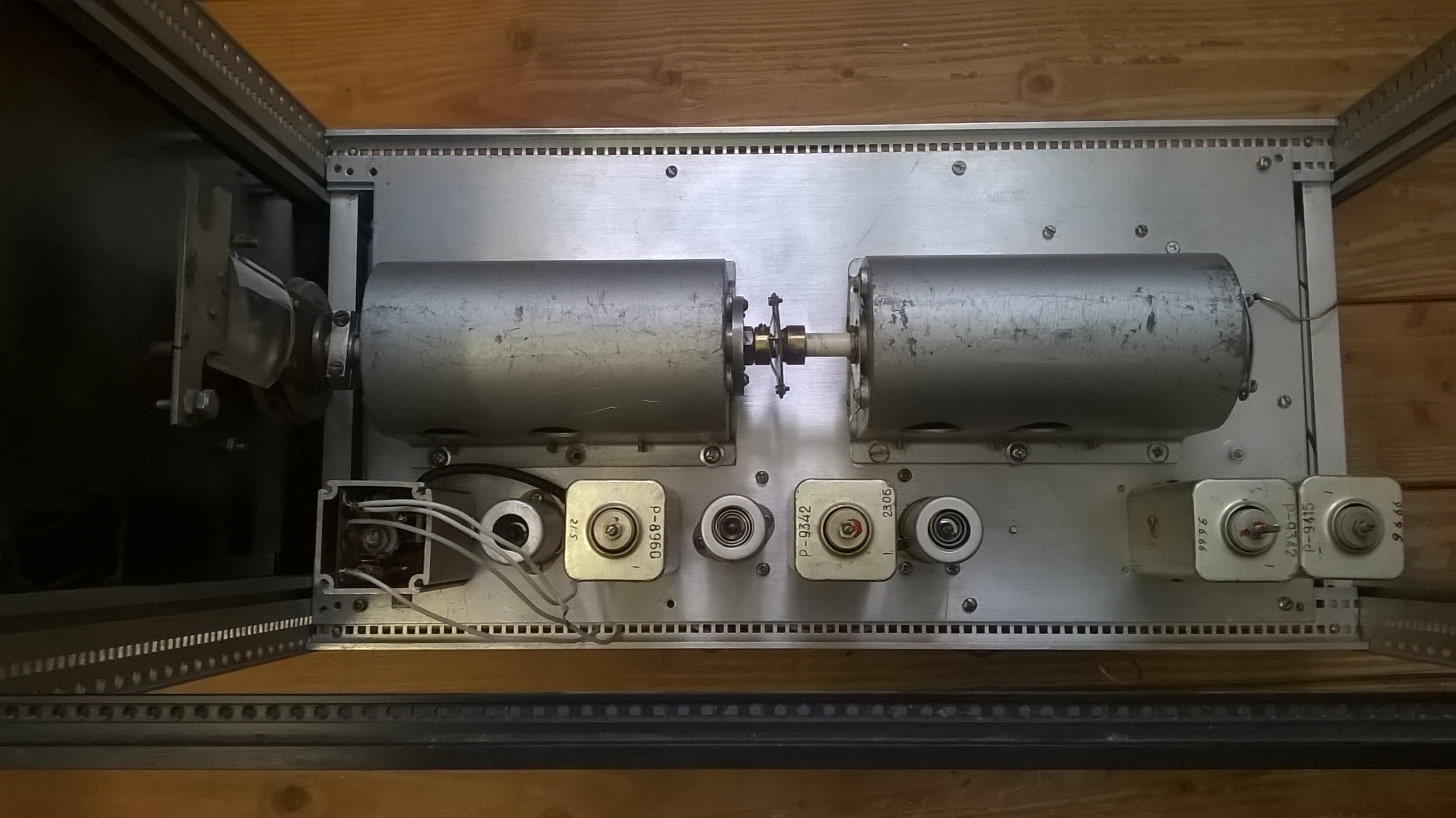

Ламповый приемник на 3.5 и 14 мгц
Сообщение eu1av »
Уже работает, пока нравится. ПЧ 5.1мгц, упч на 6К13П, детектор балансный на 6Н3П. Пока еще применил один кварцевый фильтр в ПЧ, позже добавлю
перед детектором, чтобы было меньше шумов. Пробовал первый каскад ПЧ заменить на нувистор 6Э12Н
то по шумам получилось получше. Сейчас задача - блок питания и красивый монтаж.
