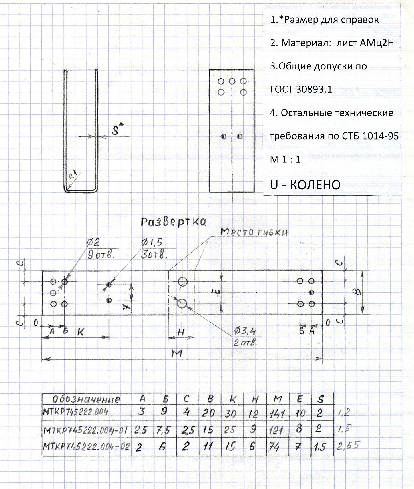

Посмотрел Вашу антенну на 1296МГц.
Интересно, делали ли Вы замеры КСВ, усиления?
Кабель RG58 - 50-Омный, а входное сопротивление - порядка 200 Ом.
1. По-моему, у этой антенны не хватает U-колена, вот такого:
*первая строчка - размеры для 1,296МГц*.
U-колено включается между точками подключения кабеля.
Можно согнуть и из латуни, легче паять.
Отверстия - для подвязки кабеля (чтобы не отрывался).

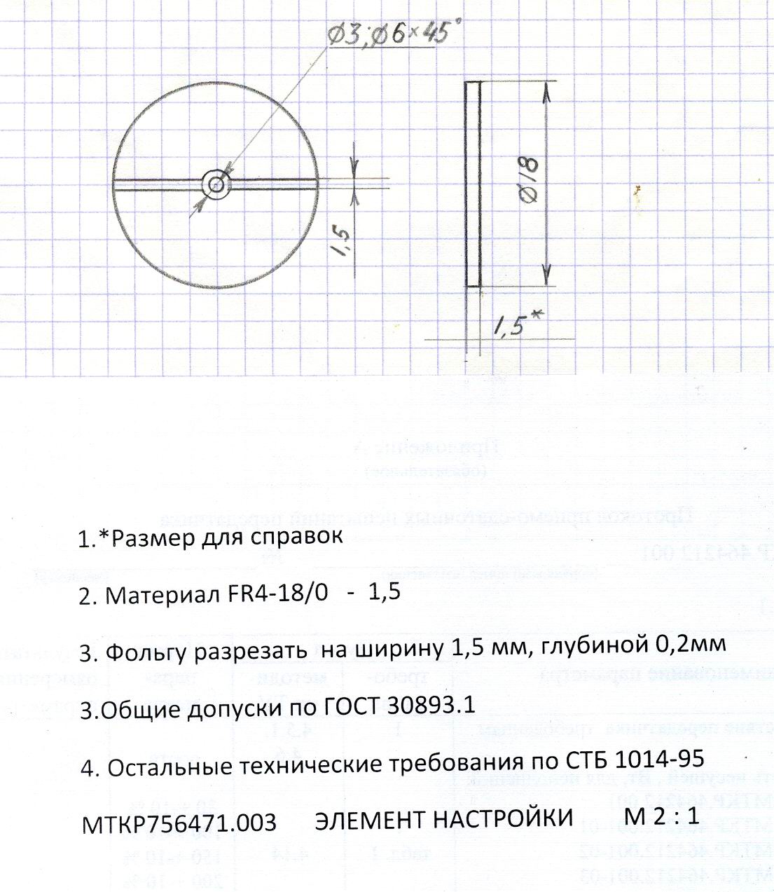

2. Для точной настройки на КСВ=1,1 и лучше применял дифференциальный конденсатор над точками подключения кабеля, вот такой:
Для 1296МГц лучше взять диаметром 30мм.
Размер до рефлектора = 17мм мал.
Нужно примерно 65мм, т.е крепить рефлектор к основани. U-колена.
Будет максимальное усиление.

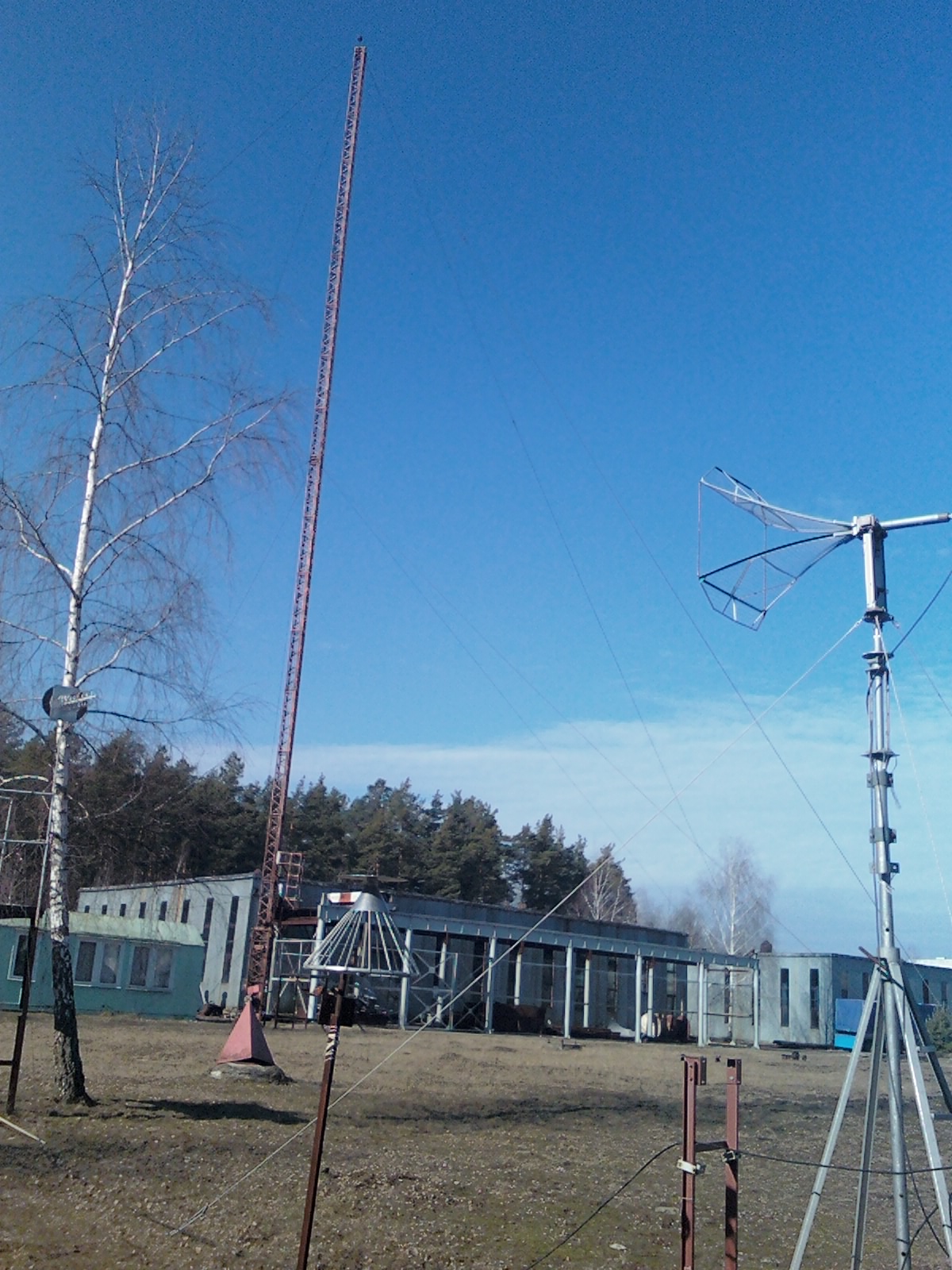

To: RO2F
Добрый день, Валентин!
Две причины перехода на яги:
1-Она расположена на мачте, вместе с 144 и 432, т.е. не надо ориентировать при переходе с НЧ диапазонов на 23 см.
2-У меня парабола используется на 3-х диапазонах (23, 13, 6 см), а замена облучателя во время теста или прохождения, занимает много времени. Сейчас будет 2 диапазона (в основном 13 см, где больше корреспондентов).
Итог сравнительных замеров:
1- антенны имеют одинаковое усиление (главный лепесток)
2- главный лепесток у параболы шире, значит, у неё лучше подавлены задний и боковые лепестки (как и должно быть).
3- конечно, изготовить 4 эл-та облучателя для параболы проще, чем 36 эл-тов ВК.
4- по материальным затратам – антенны равны
5- если ставить антенну на общую мачту – преимущество у ВК (меньше ветровое сопротивление и «смотрит» в сторону основных антенн)
6- если на отдельной мачте – парабола
Сергей

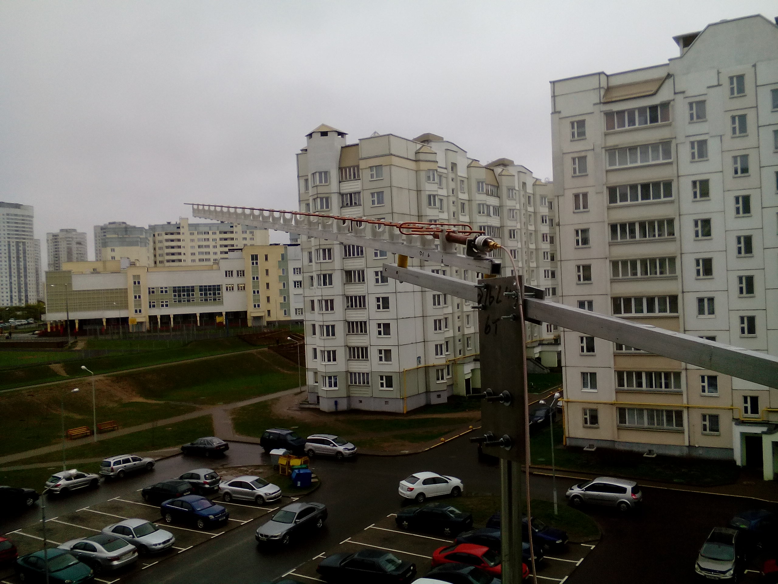

Пока основной аппарат на ремонте:( решил добавить в парк нового железа
Антенна RA3AQ 50 элементов
вот еще она
ну а вот то куда эта антенна подключается трансвертер LZ4AU + HB9CV
Почему не вешаю? не хватает коаксиального реле...и средства немного закончились...
ЕW4RF 73:)

Изготовил антенну на 23 см по мотивам RA3AQ.
Радио-Волна:
http://radio-wave.ru/
QO100 Dx Club № 153
Сообщения: 449
Откуда: KO34RC
Re: Антенны 1296
Сообщение EW1CD »
еще
Радио-Волна:
QO100 Dx Club № 153
Сообщения: 645
Откуда: KO13WQ
Re: Антенны 1296
Сообщение EW4RF »
Красота:)
Валерий а расстояние от рефлектора до трубки примерно 1-1,5 мм?
ЕW4RF 73:)
Сообщения: 449
Откуда: KO34RC
Re: Антенны 1296
Сообщение EW1CD »
Да где-то так.
Радио-Волна:
QO100 Dx Club № 153

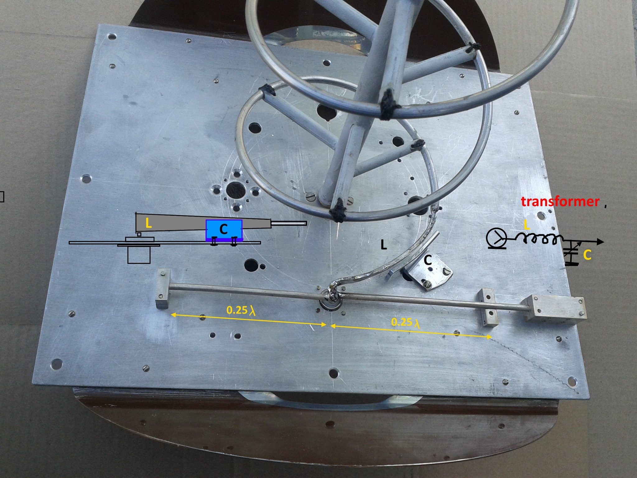

Проверенно уже давно и все замечательно работает
Сообщения: 269
Откуда: Гомель
Re: Антенны 1296
Сообщение EW8B »
Сообщения: 155
Re: Антенны 1296
Сообщение EU3AI »
EW8B писал(а):Проверенно уже давно и все замечательно работает
А ВЫ знаете,что эта антенна замечательно работает только с аналогичной т.е. круговой поляризации и еще того же направления вращения.Т.е всем придется делать такую антенну как у вас.А иначе все ваши труды напрасны.
Сообщения: 269
Откуда: Гомель
Re: Антенны 1296
Сообщение EW8B »
Эти картинки не из интернета. Левая и правая круговая поляризация только имеет значение при однотипных антеннах, для всех других линейейных поляризаций ослабление всего 3 dB
Стандарт принят правой поляризации, предпочтительно. При изготовлении ВК вы теряете больше чем 3dB от расчетной и точнось изготовления идет не на миллиметры. А спиральньную на коленках можно собирать и параметры не ухудшаются. Кстати уже давно доказанно что от ВК более чем 12dB получить невозможно сколько бы элементов там не было.
