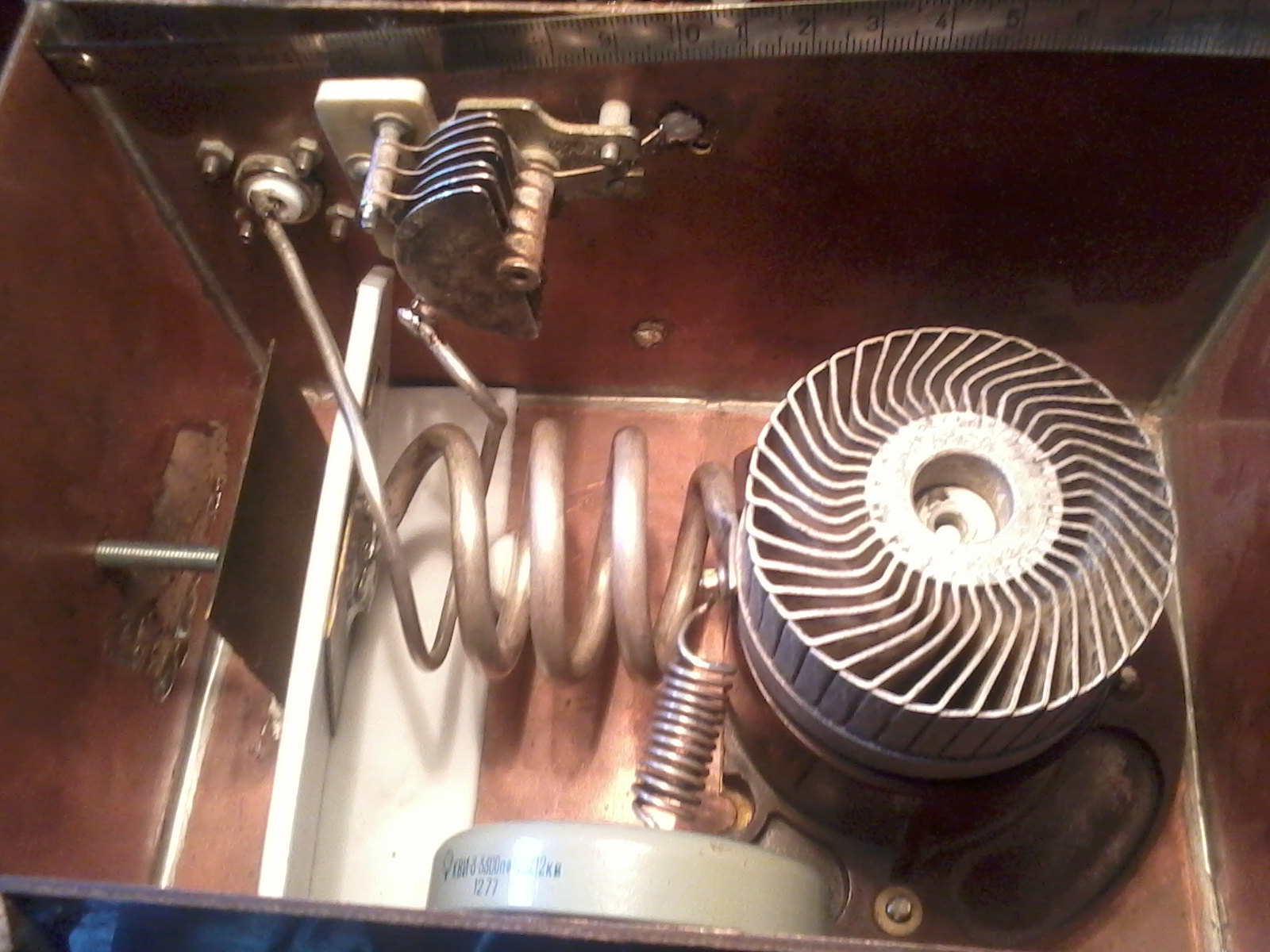

Добрый вечер, Анатолий!
А подробнее о РА (лампа), можно?

Да лампа ги7бт, 1700в под нагрузкой 450мА. Ток покоя 90мА, сетки макс 100мА. М3-5А ровно 400w показывает(при входной 40w). Этот ум был сделан ещё в1991г., после посещения шэка RA3LE (спасибо, не поленился, достал из под стола и показал конструктив в натуре, да и схемы дал 144,430 своей рукой начертанные). Вечная память таким людям! Надежнейшая вещь, правда пришлось снизить анодное на 300в, и радиатор посер. медь от ги46б (здорово увеличивает рассеваемую мощность лампы). Панелька фирменная-не лучшее решение! Дуется одним ВН-2 на вытяжку. БП трансформаторный в этом же корпусе. По этой же схеме у меня и гс35б на 144 - легко сделать, хорошо строится. До этого не удавалось ни с одной конструкции получить что-то подобное на выходе!
Как-то разбирал почистить и снял на моб.
вход
вход
выход
выход

Анатолий (EW7IM), можно у вас попросить схему УМ 144 МГц от RA3LE?

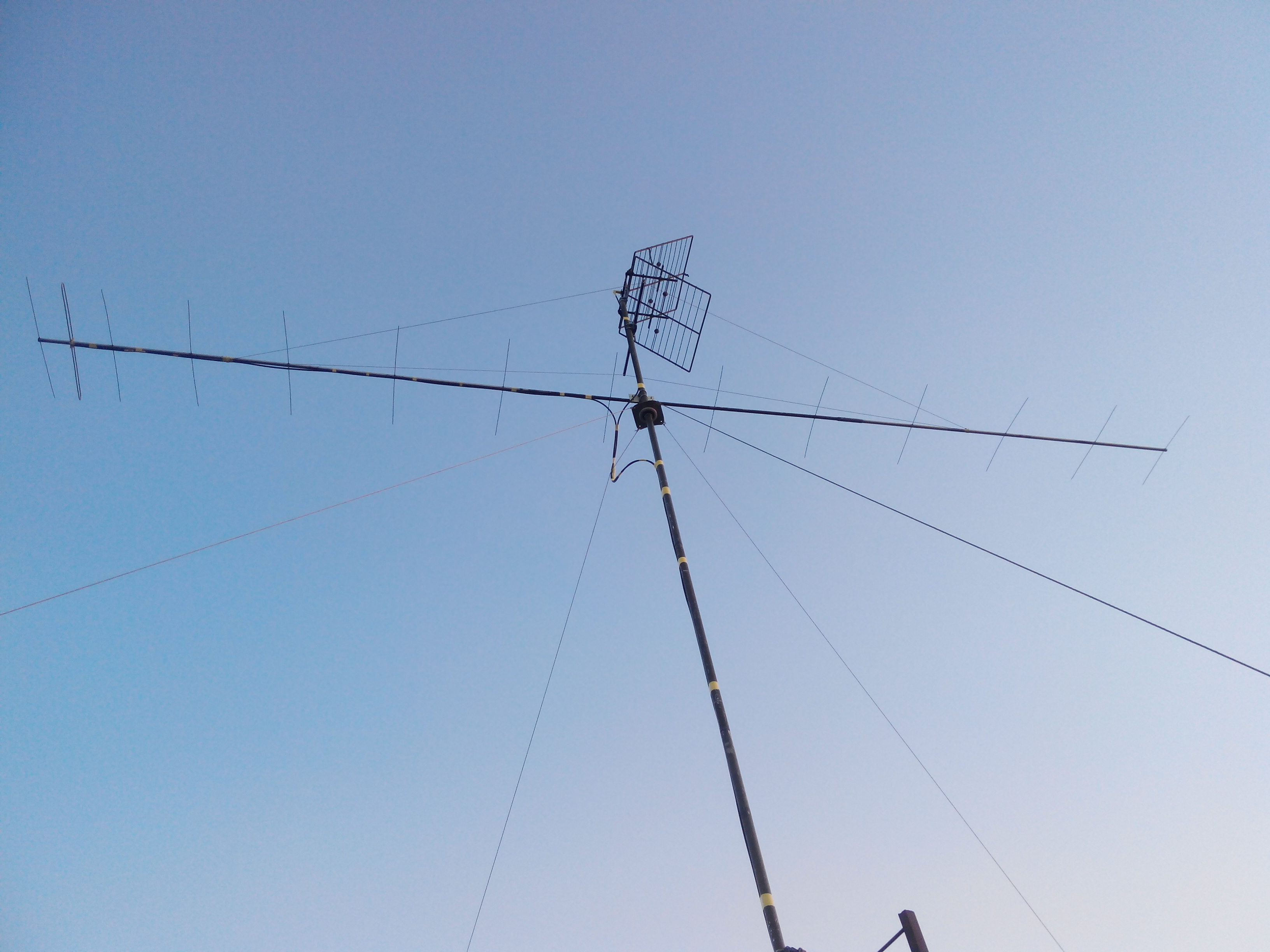

Не успел подготовиться к субрегиональным соревнованием и EWAC, поставить 28эл. на 430. Поэтому временно "водрузил" ант. *ВП* приблизительно этого диапазона (два диполя синф. возб. с решёткой), по паспорту 12db. Не плохо смотрится и работает, но надо подстраивать (КСВ=2). Но по сравнению с работой на ант. 144 это уже хоть что то!

EW7T писал(а):Не плохо смотрится и работает, но надо подстраивать (КСВ=2).
А если ровнее поставить предпоследний элемент? Ну и остальные до кучи.

Вы про ант на 144? Я вообще-то писал про 430, ту, которая сверху. А что касается 14эл.144, так она давно и славно трудится. Очень много связей в тропо, аврорах, метеорах, и даже есть связи через луну. А насчёт кривизны, как сказал мой один давний приятель по УКВ – радиоволны тоже кривые! :hi_hi_hi: Ну может, когда-нибудь в этой ветке мы увидим и вашу ант., простоявшею два года, длинной 5wl c абсолютно ровными элементами……. :-(

EW7T писал(а):Ну может, когда-нибудь в этой ветке мы увидим и вашу ант., простоявшею два года, длинной 5wl c абсолютно ровными элементами……. :-(
Уже больше года минуло с моих фоток и того дня, когда я её сломал переезжая на другой QTH. А так с балкона на хэндик не более 5W до 200 км делал.
Но моя была сделана из проволоки, а ваша же из взрослых элементов. Моей и положено быть кривой, хотя она регулярно ровнялась. Антенна ж должна работать.

EU2AWA писал(а): Антенна ж должна работать
Да при такой "кривизне", она будет нормально работать. Посмотрите результат EW7T за май, на 144 МГц. А элементы, по-видимому, в районе 4 мм. Это максимальный диаметр, на который не садятся вороны. Но другие птички, наверняка любят это "дерево". А "валить" антенну на крыше, тем более для выравнивания элементов, не рационально.
Жду, когда у EW7T, будет полноразмерный ВК на 432 МГц. У меня этого квадрата (KO53EV) нет на 70 и 23 см.

Обозначьте сигнальными маячками :hi_hi_hi: Кстати вороны на излучающую ант. не садятся - по чаще работаете в эфире. :-ok-: А вот воробьи на элементах у меня прыгали в такт с телеграфом, и при этом подсаживались по ближе к буму :-) (от ги7б всего лишь...)
А если серьёзно, EW1AA прав, элементы действительно 4,3мм ал. биметал. Его трудно ровнять из бухты, и можно попортить вид при подъёме, но стоит хорошо. Чисто ал. провод применять можно только на поле (или на даче!). На 430 использую конечно чисто ал. провод 16мм2 (Ф 4,3) Медь тоже хороша выехать на поле, а поставь в стационар на годик-другой…. По поводу толщины элементов у нас сильно в своё время расходились мнения с RA3LE. Он чего-то стремился делать элементы Ф10, не смотря на то, что на параметры ант. это не сильно влияло, а вот по материалам и воронам…. Кстати, в последние годы он многим пересчитывал с 10мм на тоньше.
А бум прекрасно держит пару десятков пернатых, главное не пугать их резко – при одновременном старт-взлёте могут не выдержать оттяжки бума! :co_ol:
