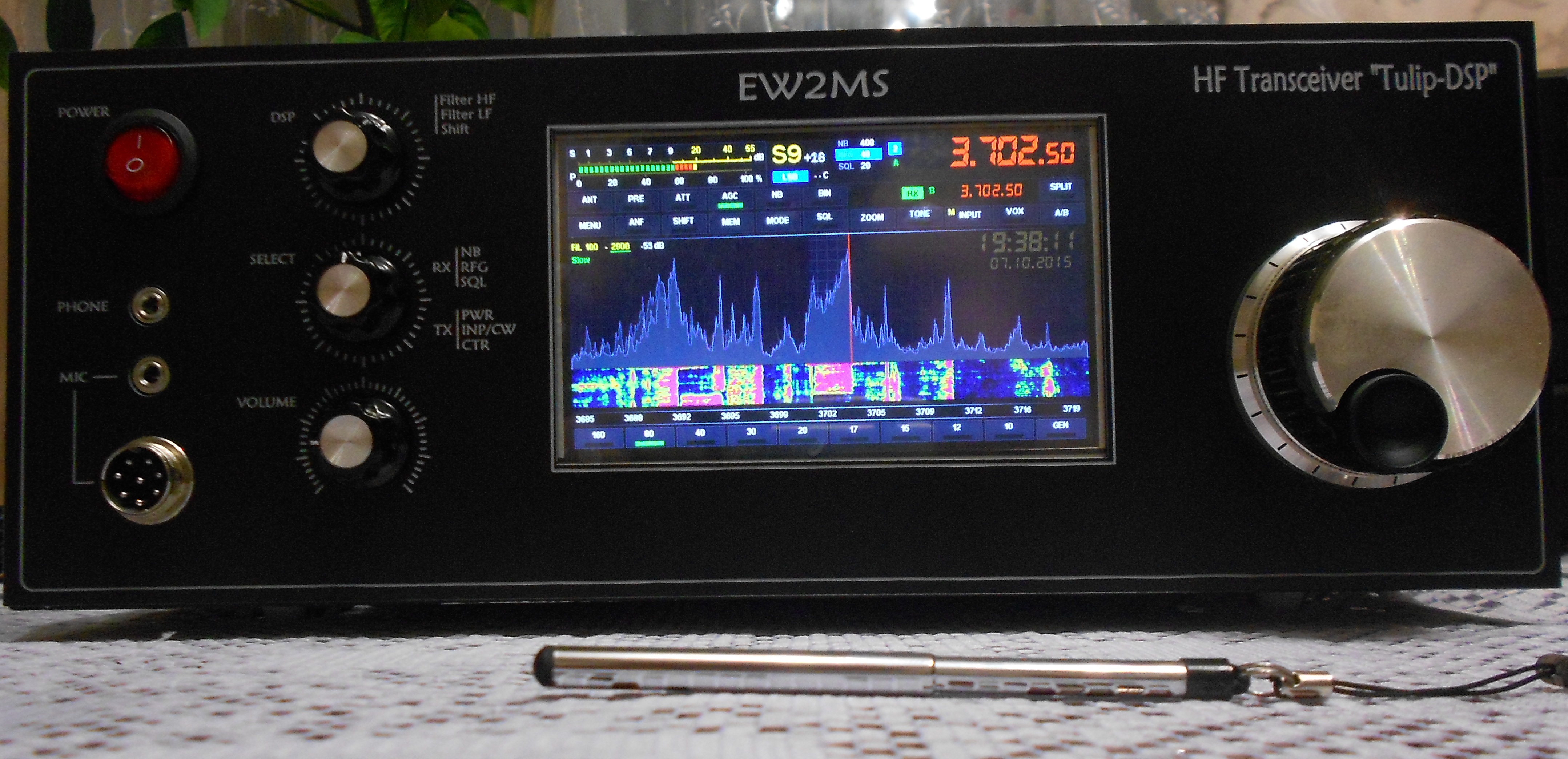

Сообщения: 99
Откуда: Molodechno
Re: Трансивер "Тюльпан"
Сообщение EW2MS »
Теперь и я слушаю эфир, на Тюльпане :-):
Пока только приём, и не каких калибровок ещё не выполнял, эфир просто радует. На передачу начну собирать в ноябре, когда в отпуск отпустят. Так что если негде не накосячу, то скоро буду испытывать на 3.688.00 в QRP.

Сообщения: 99
Откуда: Molodechno
Сообщение EW2MS »
EU2TT писал(а):Александр, Михаил, как успехи? Фото/видео отчеты будут?
Как с выходом на передачу?
Кто ближе к зиме собирается покупать комплект плат?
Руслан, у меня уже нет Тюльпана. На передачу 30Вт получал с питанием 24В.
Теперь он где то в Минске.
