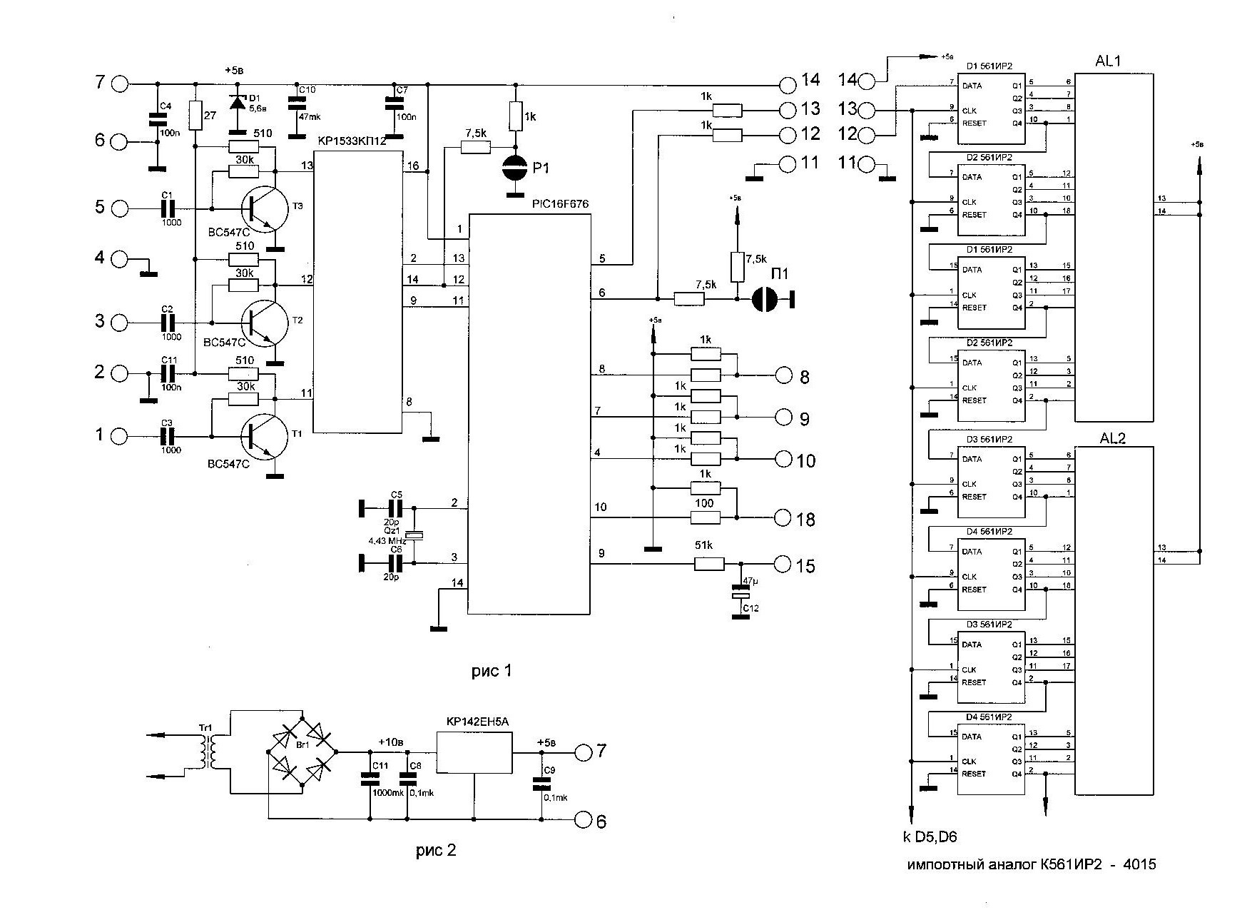

Здравствуйте. У меня собрана цифр. шкала по схеме shkala.jpg с одним входом.
Хотелось бы переделать ее чтобы было 2(3) входа частоты как на схеме makeevsk.jpg
Возможно ли это? Что добавить в схему? В какие точки подключать? Если возможно набросайте
пожалуйста схему.
пожалуйста схему.

ну можно сделать и пять входов ... только не понимаю зачем ???

Вот-вот, EU4AI совершенно правильно сказал. А в макеевской то зачем было 2-3 входа? А чтобы на каждый подавалось напряжение от 1-го, 2-го или 3-го гетеродина, потом они складывались или вычитались с измеренной частотой, чтобы учесть все преобразования частоты и получить на индикаторе частоту нужного диапазона. В этой шкале на PICe , от RA3RBE (неоднократно ее делал) - сделано проще, благодаря наличию МК. Там просто запоминается в энергонезависимой памяти частота ПЧ и затем в зависимости от диапазона она складывается или вычитается с измеренной. На выходе, т.е. на индикаторе вы также увидите частоту нужного диапазона. Как записать туда частоту ПЧ - подробно описано у автора. В двух словах, для трансивера с одним преобразованием нужно просто подать на вход частоту опорного генератора ( например 5500 кГц или 8863 кГц) и записать ее в память... Если 2 преобразования, то нужную частоту ПЧ можно записать от любого внешнего генератора. Эта шкала подойдет почти для любого трансивера, кроме тех, которые с переменной 1-й ПЧ...типа UW3DI. Но для UW3DI, насколько я помню, и макеевская шкала бы не подошла. Так что та, что у Вас ничуть не хуже макеевской по функционалу, в применении для HAM-radio.
С уважением, Виталий
P.S. Глянул внимательнее, похоже у Вас схема не от RA3RBE - не хвтатает входного транзистора. Значит может быть, что в Вашей не предусмотрена запись ПЧ. Тогда очень рекомендую схему от RA3RBE . Там схема сложнее только на 1 транзистор, но зато есть все о чем я говорил выше. Рекомендую прошивку DIGISCAL2.HEX она самая последняя, по ссылке ниже она есть в архиве.
http://ra3rbe.r3r.ru/digiscal.htm
73!!! Виталий (EW6D ex EW6BA)

Для того и три входа, чтобы мерять опорник 500 KHz, ГПД и кварцевую подставку. Это расклад именно для UW3DI.ew6ba писал(а):Но для UW3DI, насколько я помню, и макеевская шкала бы не подошла.

Да, Игорь, Вы правы, это я затупил, будем надеяться, что у топикстартера не UW3DI.
Ну и насчет переделки той одновходовой схемы на 3 входа, на случай, если вам для UW3DI , да чтобы измеренные там частоты еще и складывались/вычитались как нужно, то это нужно совсем другую прогу для PICa написать, простой переделкой никак не обойтись....тут наверное проще Макеевскую шкалу найти.

цш Алматинская трёхвходовая
http://www.cqham.ru/forum/showthread.ph ... %D8-%C013)

Спасибо за ссылку на Алматинскую трёхвходовую. Буду делать ее на ЖКИ.exEW4CJ писал(а):цш Алматинская трёхвходовая
Да у меня приемник типа UW3DI. Поэтому нужно два входа частоты и прибавлять или вычитать.

там светодиодные индикаторы.igoryk писал(а):Спасибо за ссылку на Алматинскую трёхвходовую. Буду делать ее на ЖКИ.exEW4CJ писал(а):цш Алматинская трёхвходовая
прошивка для ОА и ОК там в теме имеется.
