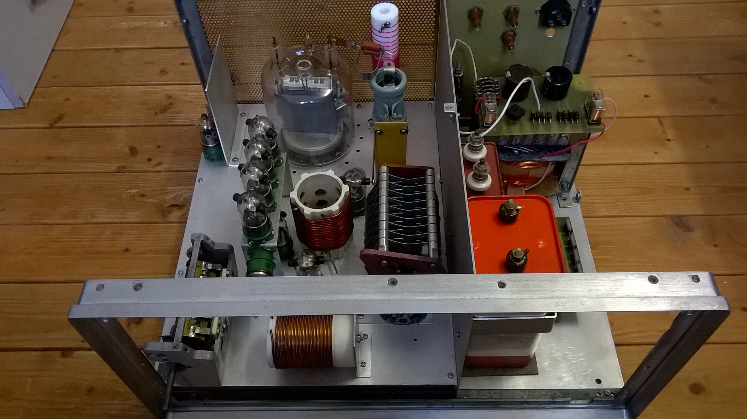

Я строю усилитель на ГУ-81
- Сообщения: 119
Усилитель будет по схеме с общим катодом, анодное 3000в, экранное 700в, с отдельным блоком высокого напряжения.

Как планируете реализовать входные цепи?

Установленный трансформатор один будет питать накал, управляющую, экранную сетки и реле В2В?
Стабилизация экранного будет? Не много ли на экранной 700 В при Ua=3000 В с точки зрения "прострелов"?
Предполагается работа с токами первой сетки или нет?

700вольт не много, больше нельзя, по входу двухконтурные полосовики.
еще фото
