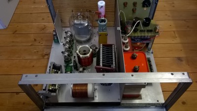

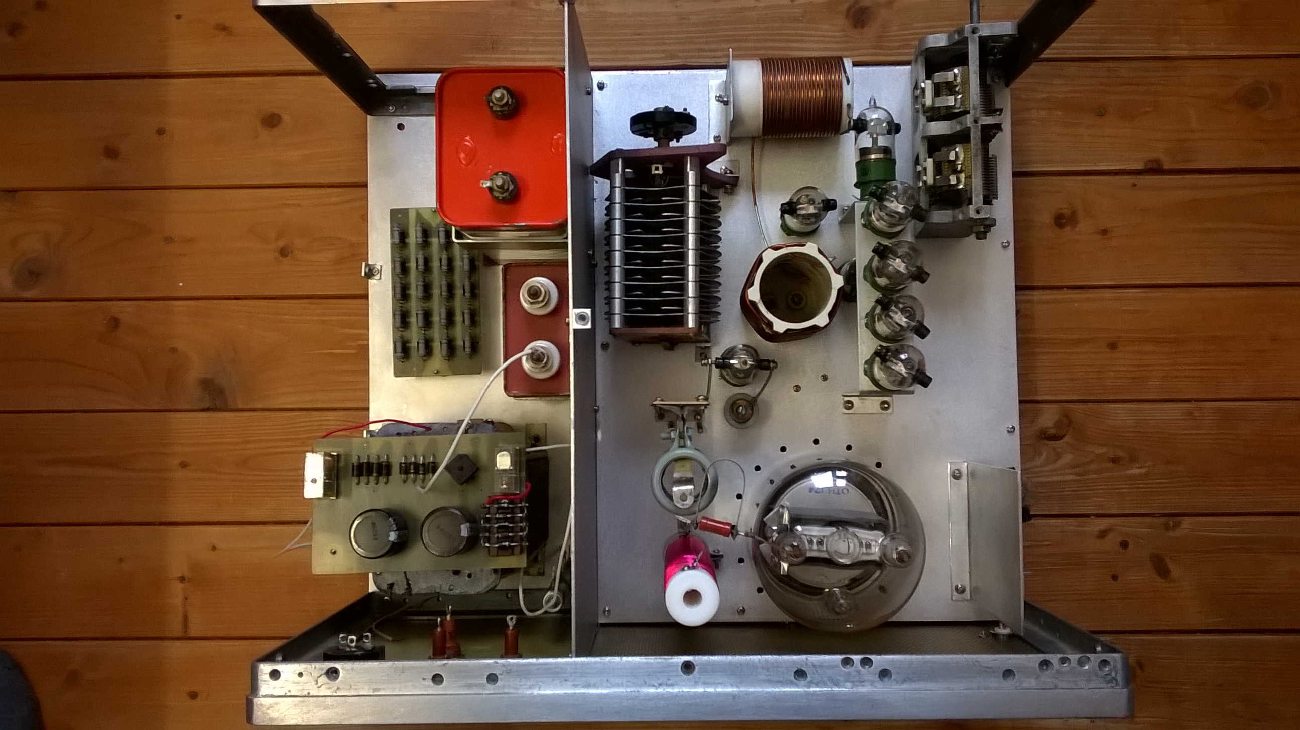

Усилитель будет по схеме с общим катодом, анодное 3000в, экранное 700в, с отдельным блоком высокого напряжения.

Установленный трансформатор один будет питать накал, управляющую, экранную сетки и реле В2В?
Стабилизация экранного будет? Не много ли на экранной 700 В при Ua=3000 В с точки зрения "прострелов"?
Предполагается работа с токами первой сетки или нет?

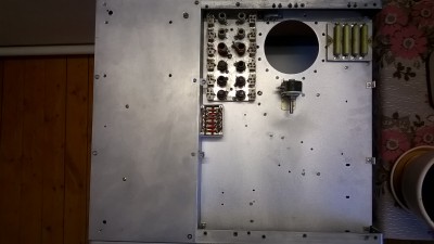

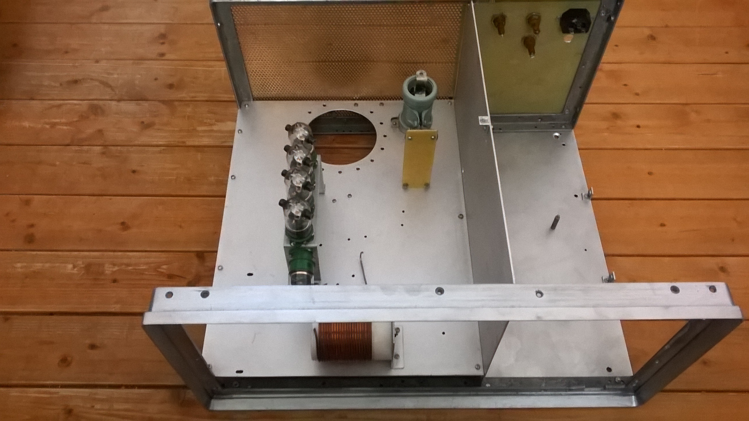

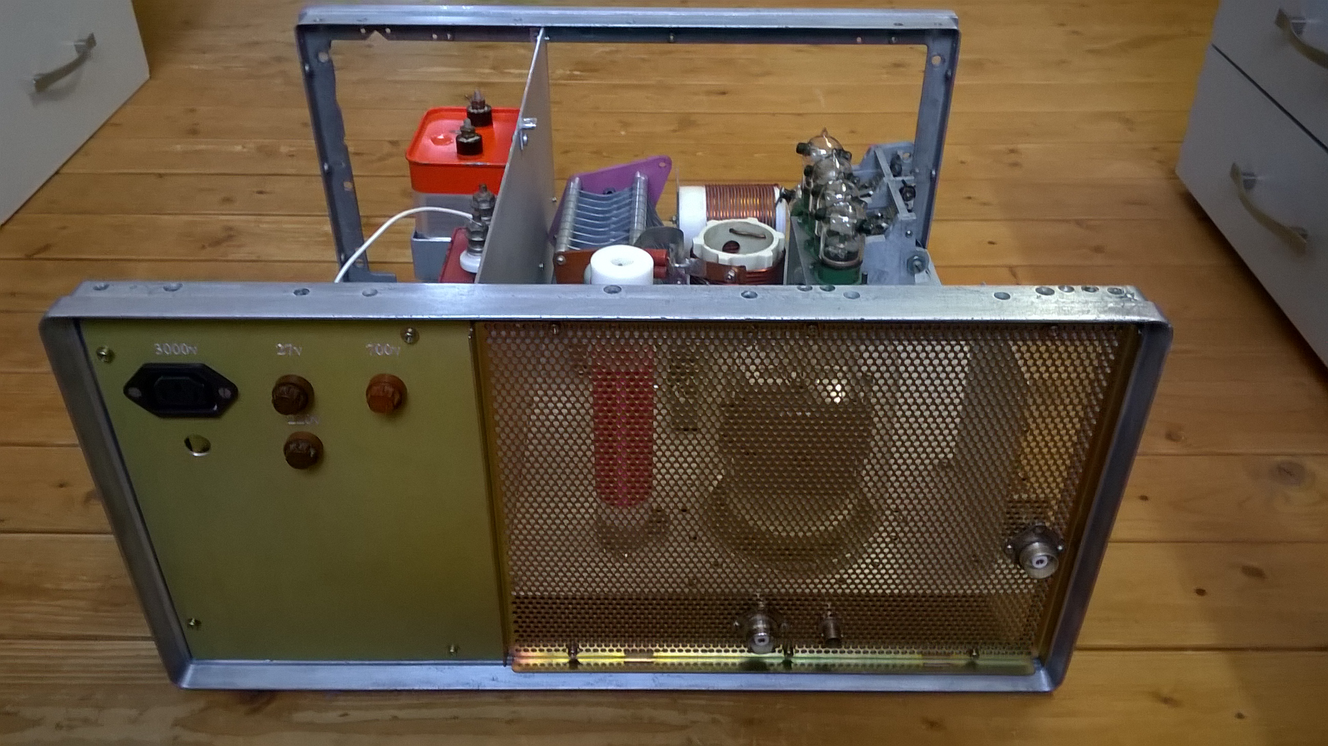

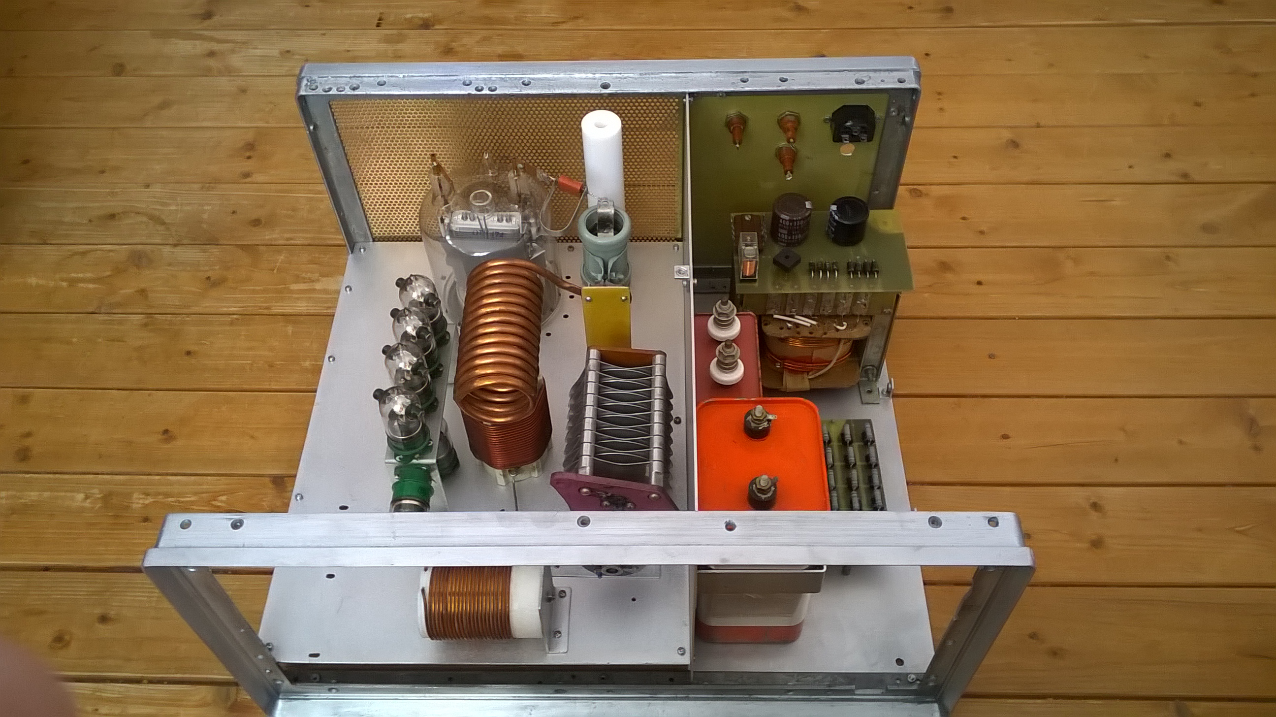

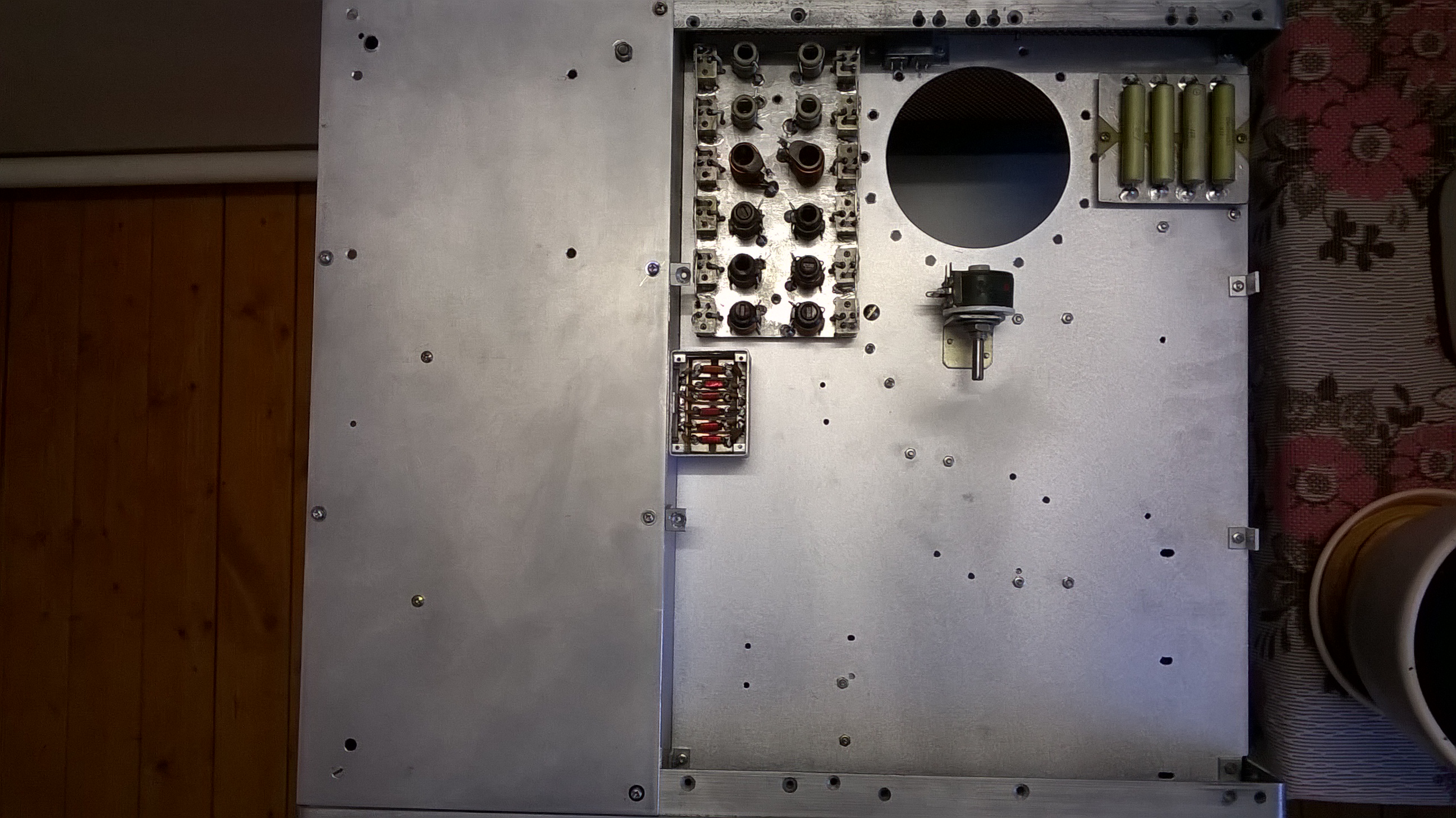

700вольт не много, больше нельзя, по входу двухконтурные полосовики.

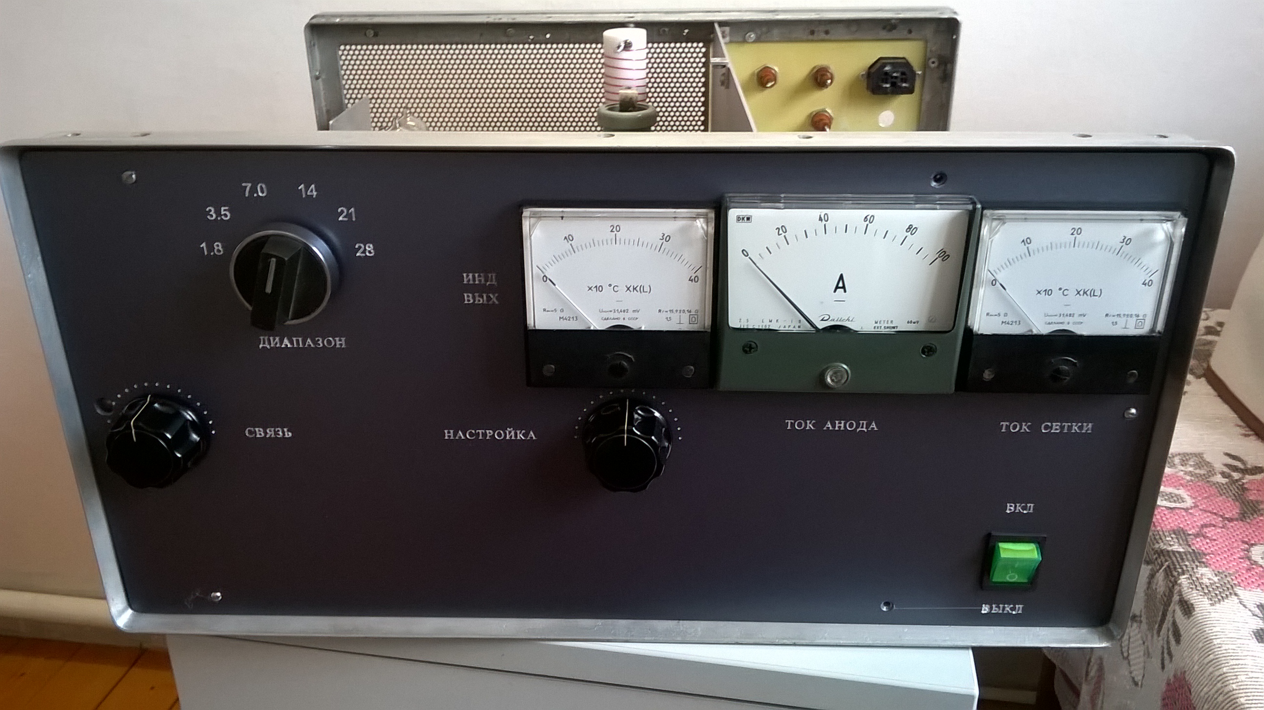

еще фото
