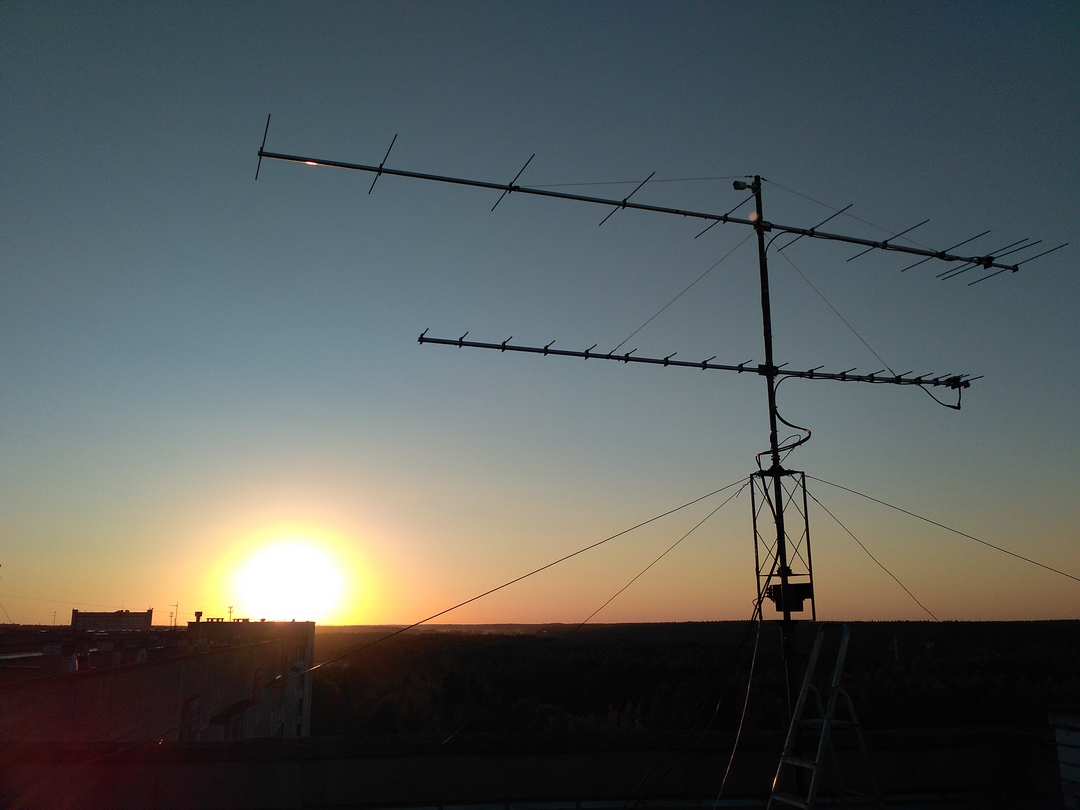

К пику метеорного потока Персеиды, удалось поставить антенны на 2 м и 70 см.
Ничего экстраординарного, но работают хорошо. 11эл (6m) RA3LE - 144 и 19 эл (4,38m)- 432

если можно , более подробно об этой конструкции...
сам использую что то подобное правда на мачте от колективного TV
КАК НЕ ДОПУСКАЕТЕ НАМАТЫВАНИЕ ФИДЕРА НА МАЧТУ ??? И откуда такой мотор редуктор ???

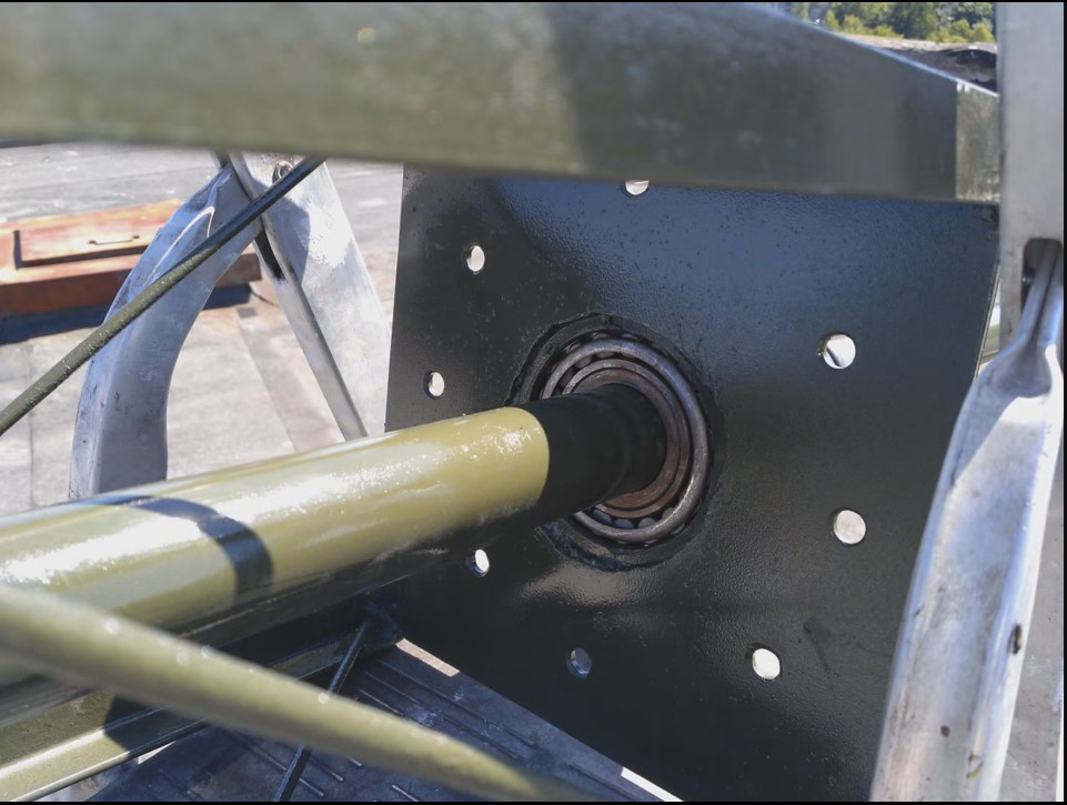

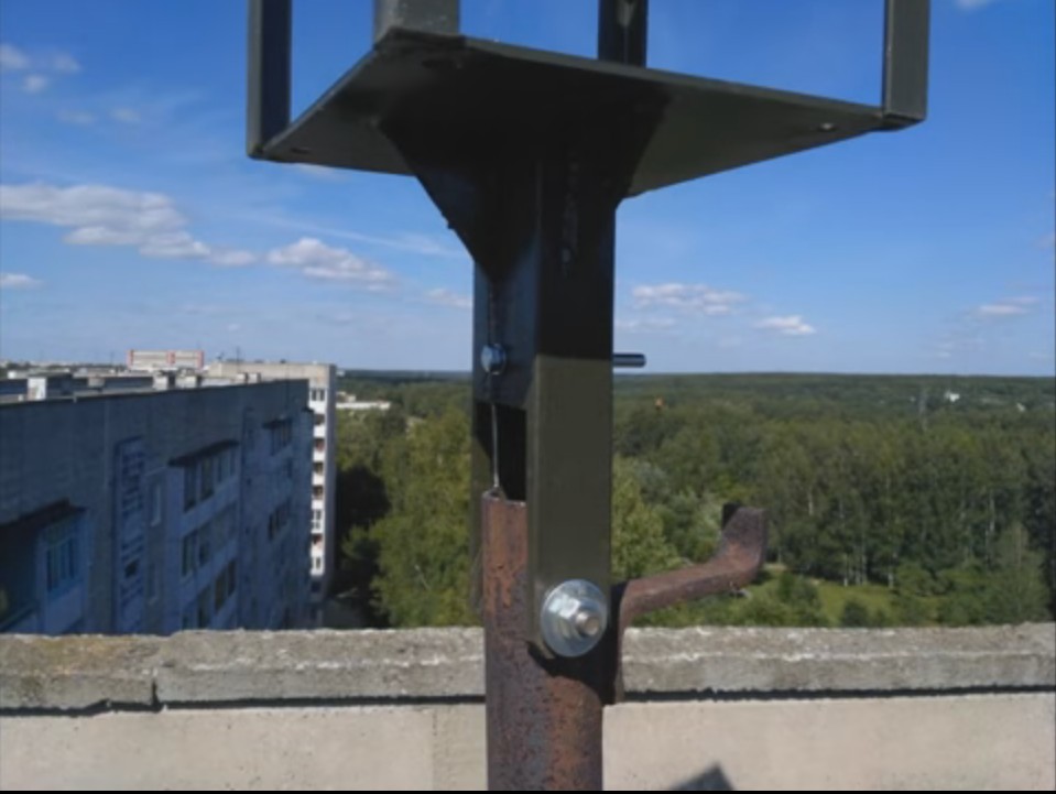

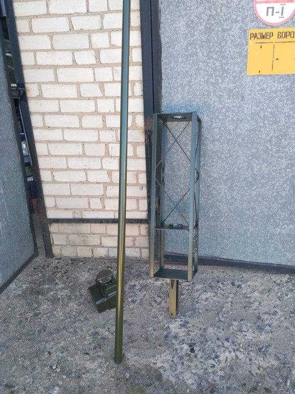

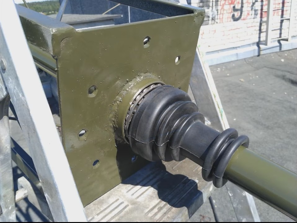

Александр, приветствую!
Конструкция опорно-поворотной фермы из головы :hi_hi_hi: . Была задача: есть освободившаяся радиотрубостойка, и исполнительный механизм МЭО-40, а далее полёт фантазии.
Сверху на площадке конический опорный подшипник (марку не спрашивайте, подбирался какой подошёл :)) на нижней площадке обычный. На трубе вставки в подшипники. Rонструкция сварена из уголка 25х4 и покрашена. Снизу опора, чтобы можно было закрепить на обрезанной трубостойке с возможностью складывания. Сверху пыльник от шрус, от какого-то автомобиля, тупо подбирал в каталоге по диаметрам, набит смазкой для ШРУС. Вот и всё
В моём МЭО-40 как бы есть индуктивный датчик положения, но преобразователя как в более новых нет. В начале была идея использовать индикацию с применением магнитного цифрового компаса на Ардуино, но после эксепиментов отказался от этой затеи (необходимость каллибровки, влияние металлических предметов и т.п.), поэтому схитрил и поставил IP камеру для индикации направления, ну а заодно и местность можно полицезреть :)
Ах да, на кабле как у всех петля, через север не перекручиваю...
Как-то так...

Спасибо Юрий, смотрел бы и смотрел такие отчеты.
Улучшаем позицию EU1WW.
Возможно на этих выходных будет подъем.
В ближайшем будущем Виктор (EU2Q) проведет
QSO на новых антеннах.

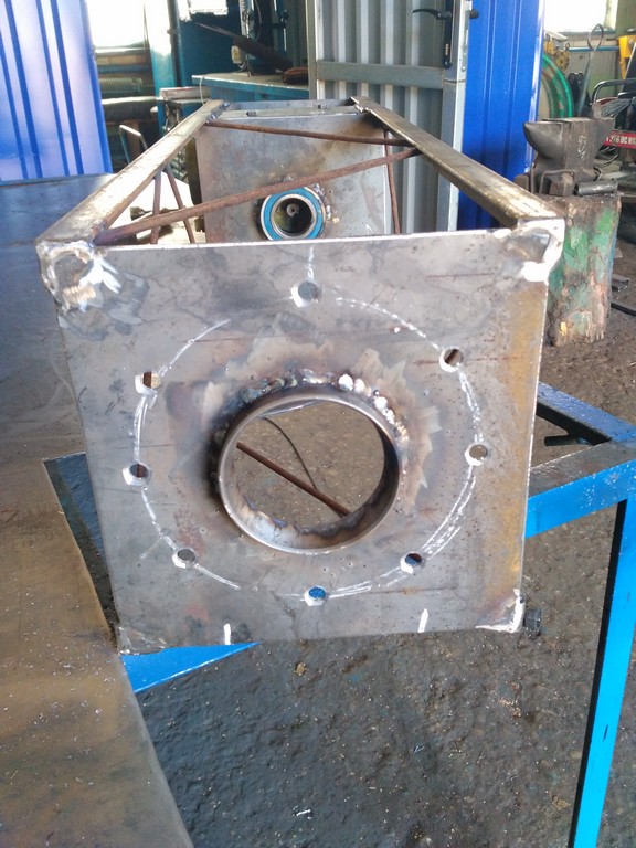

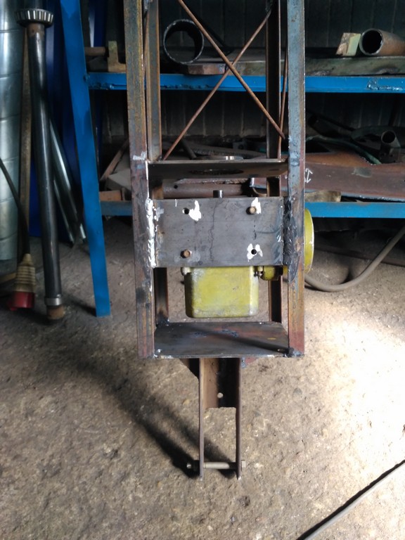

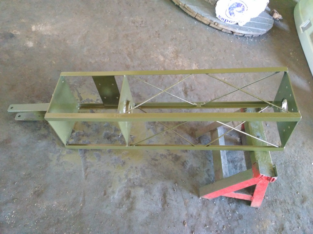

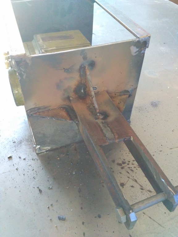

Кстати, забыл фотки процесса изготовления фермы, выкладываю, может кому интересно...
73, Юрий EW6X (ex EW6BN)

Продолжение

продолжение
