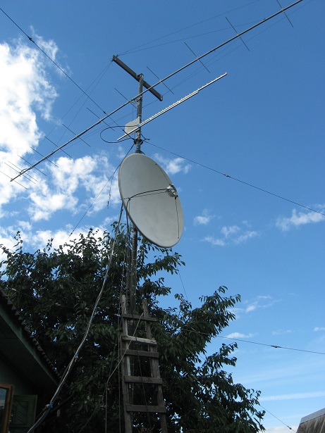

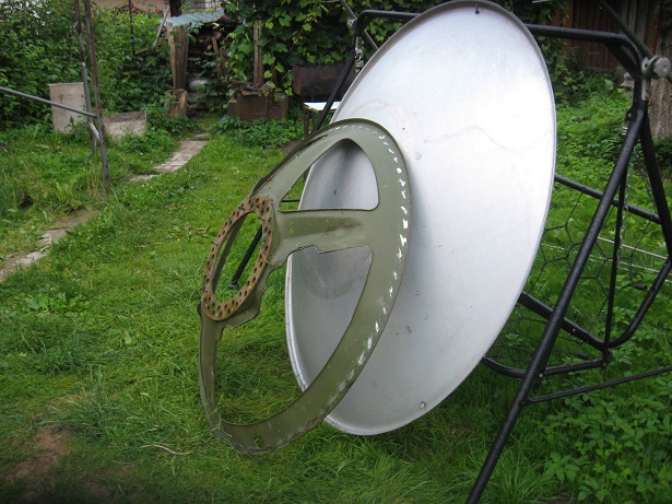

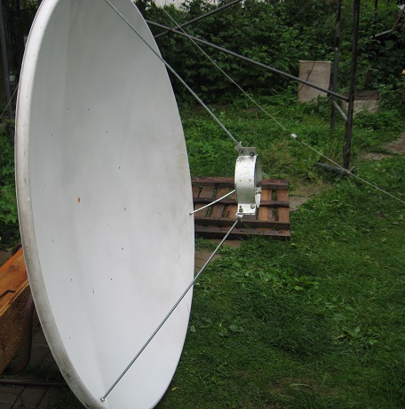

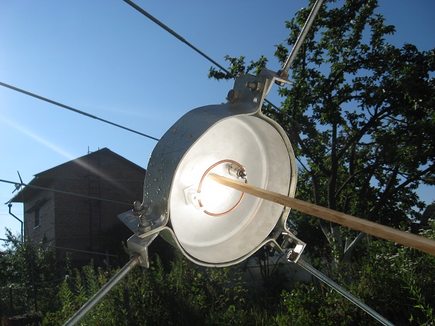

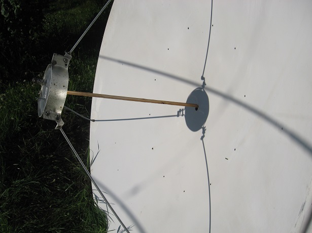

Хотелось поработать в Полевом дне, но интереснее было отметиться на 1296.
Была антенна 25 элементов, но в подвале валялась голая тарелка 1,6 метра (без заднего крепежа и крепления под облучатель). За неделю из подручных предметов собрал параболу как сам себе представляю. Настраивал с большими косяками. Два раза устанавливал и снова заново все переделывал.
Понимаю, что надо более серьезно подойти к настройке, но это чуть попозже.
В сравнении с 25 элементной (показывал её EU2AA) .... парабола выигрывает заметно, со слов удаленного маячка EW6BA, на 220 км. И конечно приятно было отработать на 430км. с R5DA. Установил, закрепил и подключил поворотку почти в 12.30 воскресенья, времени на полевой день почти не оставалось ...
Высота 5 метров, 10 метров 8DFB, 12 ватт, МШУ отсутствует (временно)

Саша, твоя тарелка заработала!! Поздравляю тебя с первым дальним QSO на 1296 на новую антенну! Подтверждаю, что когда ты перешел с Яги на тарелку, то сигнал сразу стал с плохо читаемого на фоне шумов, вполне уверенным и даже S-метр немного шевелился!! Саша, молодец, с твоей работоспособностью не только антенны делать. Ты бы наверное один смог вместо всей команды на любом Полевом дне развернуть и собрать всю позицию
Вобщем, ты ее победил!!! Я бы наверное только за год эту работу сделал и то сомневаюсь... Одни сверления кажется 16 отверстий в толстенном железе с подтачиванием сверла после каждого раза, чего стоят, а подъемы тяжеленной тарелки вверх и спуск вниз, это нечто... Это только по тарелке имею в виду, а у тебя же еще есть Яги, на которую ты тоже столько сил положил. Начало положено! Теперь будем двигаться вперед в части совершенствования. Обзаведемся МШУ, PA а потом может быть и антенны получше сделаем... Всем удачи и успехов! 73!!

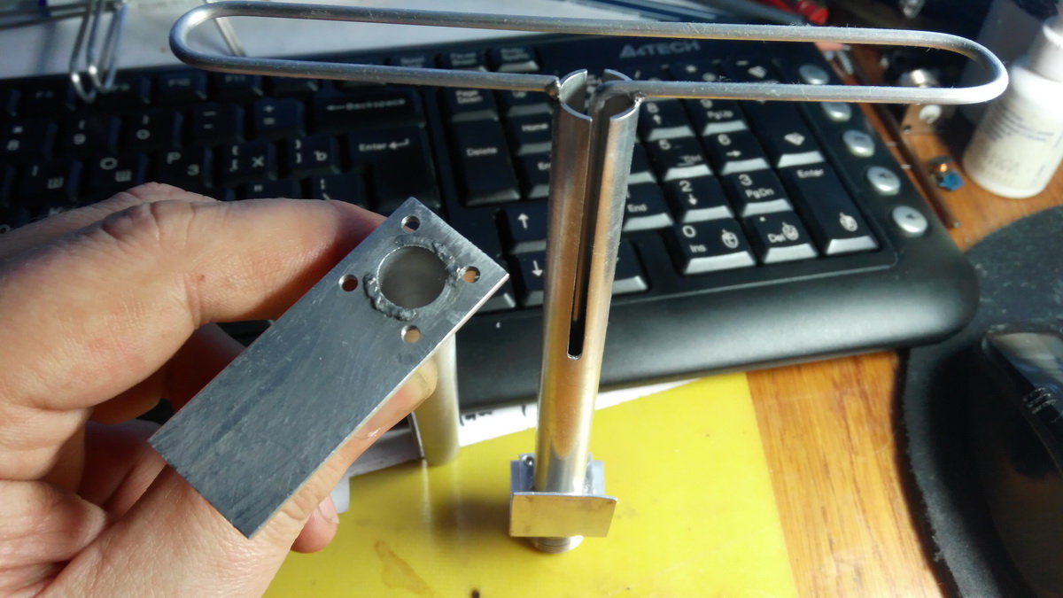

Желающим из "подписавшихся", думаю, смогу помочь с активным элементом.
Материал - алюминий; соединения - разъём съёмный, всё остальное - импульсная микросварка в среде аргона.
В данный момент сам пользую такой. Как работает можно посмотреть на http://www.qso.by
На фото тестовый вариант и заготовка чьего-то акт. элемента
