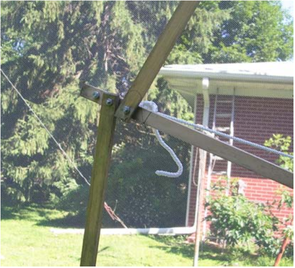

K2UYH http://flarc.net/eme-info/PDF/K2UYH-3.pdf обсуждает использование офсетной самодельной тарелки K2UYH для EME 432 и 1296 МГц и описывает их конструкцию. Она легкая, материалы обойдутся недорого, конструкция имеет преимущества по усилению и она может быть расположена очень близко к земле и все еще полностью отслеживать Луну.
Рис. 1 — 2,3 метровая (7,5 ') офсетная тарелка
В антеннах, обсуждаемых в этой статье, используется около четверти обычного отражателя тарелки. Каркас отражателя был изготовлен из деревянных материалов.
Нейлоновые веревки подтягивают каждую спицу к опоре . Длина их была отрегулирована, чтобы радиус (расстояние X) каждой спицы составлял 2,3 метра (7,5 ').
В качестве облучателя антенны использовались ортогональные двойные диполи с квадратурным гибридом с круговой поляризацией.
Покрытие: Отражатель был покрыт алюминиевой сеткой. Этот материал доступен в США в рулонах шириной 0,9метра (3 ') и длиной 7,5метра (25 ') по сравнительно низкой цене.
У нас такая сетка тоже есть, например, https://minsk.deal.by/p1781786-antimosk ... evaya.html Антимоскитная алюминиевая сетка ЗАНЗИБАР в рулонах 1х30мп. В наличии 3,46 белорусских руб./кв.м.
Алюминиевая сетка крепится к спицам с помощью провода малого сечения. В переводе я в скобках сохранил размеры в футах и дюймах, а также английский текст в спорных местах.
